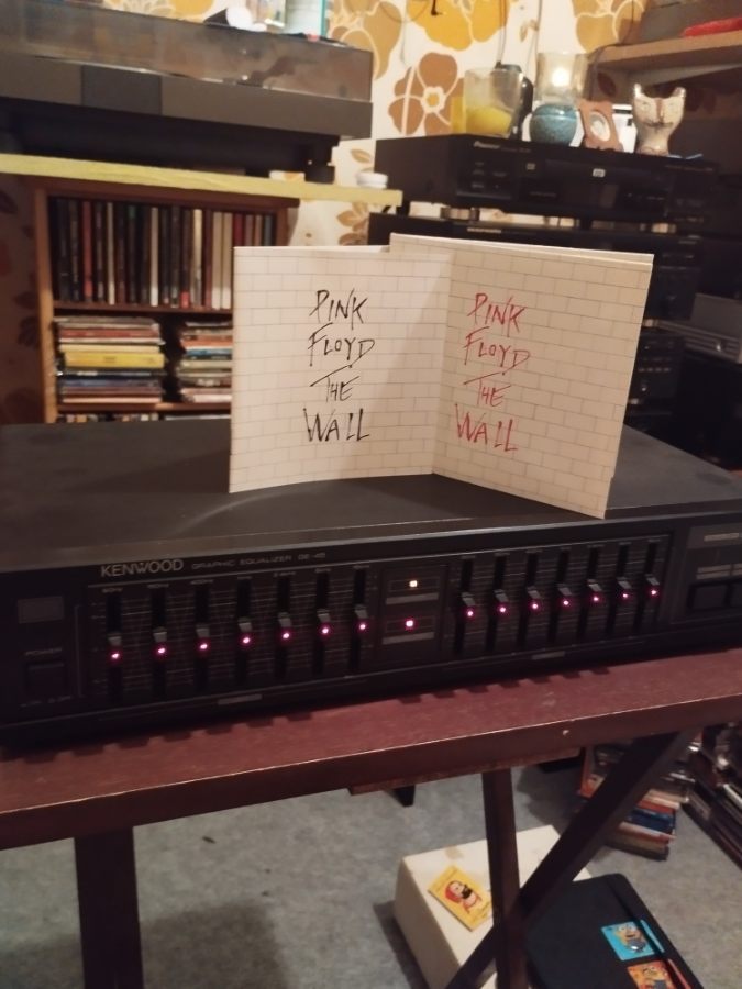

W dniu 13.02.2020 o 14:36, porlick napisał:
Korektor masz prawidłowo podłączony. Nie kombinuj.
Ha, ha!!!😀😂.
Alem się obśmiał...
Dziś na jarmarku capnąłem typa z Pink Floyd Ścianą remasterowaną. Mam tego kilka, choć takiej akurat jeszcze nie. Folia.
- Ile?
- Dziesięć.
- Daję piątaka.
- Okej.
- A co to, to takie w puzderku?
- Nie wiem, to po tatulu zostało. Trzy dychy.
- Mosz dyche za oba i do widzenia.
- A! Dawaj. I do widzenia.
I tak stałem się posiadaczem klocka, zupełnie mi niepotrzebnego.
