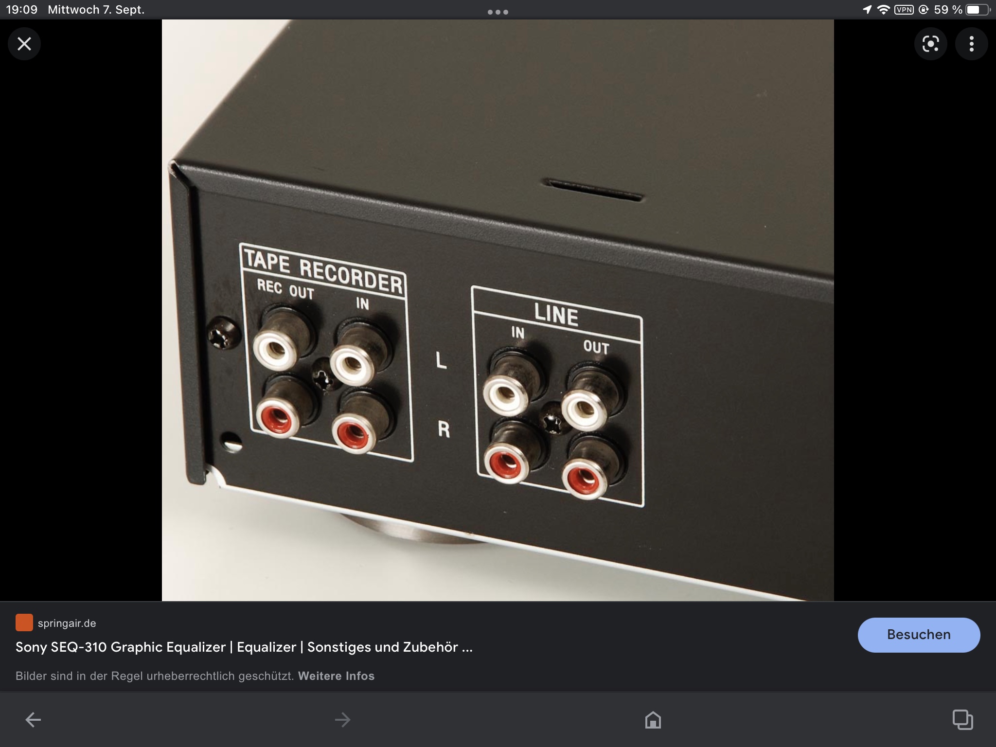

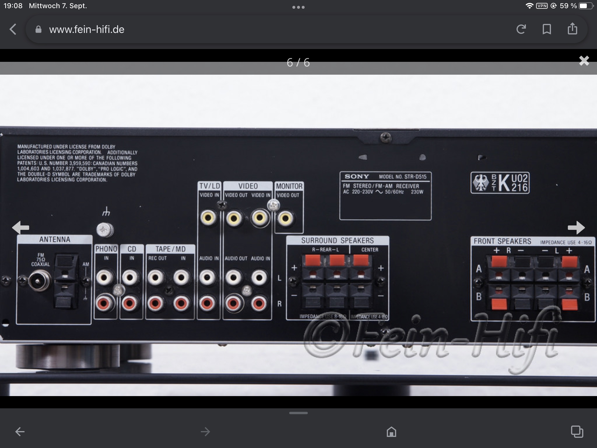

Witam Panowie experci mam problem posiadam amplituner sony str-de 515 i dokupiłam korektor  sony seq 310 w ni chu chu nie działa zmieniałam w cd line in i line out a w amplitunerze w line md na in i out i nic nie działa tylko potencjometry na wyswietlaczu w korektorze skakają ale jak suwam tymi suwakami nic zadnej reakcji pomożcie Panowie bo może niepotrzebnie wywaliłam kase na to lub ja cos źle robie bo sie na tym nie znam

Podlacz twoje zrodlo (np. CD) do LINE IN Equalizera
Podlacz wyjcie LINE OUT Equalizera do wejscia CD IN Amplitunera
Wybierz w Amplitunerze jako zrodlo CD
To proste rozwiązanie, ale można korzystać tylko z tego jedynego źródła,
które jest wpięte w equalizer.  Żadne inne nie działa, tj tuner itd.
Śliczne Panu dziekuję ja wypiełam magnetofon dwukasetowy sony   z wejscia tape md ale i za cieżkast dla mnie tak nie działa poczekam aż wróci córka bo ta bestia jest dla mnie za cieżka
Jeśli AT posiada pętlę TAPE-MONITOR, podłącz do niej korektor. Słuchając z dowolnego źródła, wybierasz je, a jak chcesz użyć korektora, włączasz "monitor" i gotowe. Nie znam Twojego modelu, ale kiedyś w STR GX315 to było.
