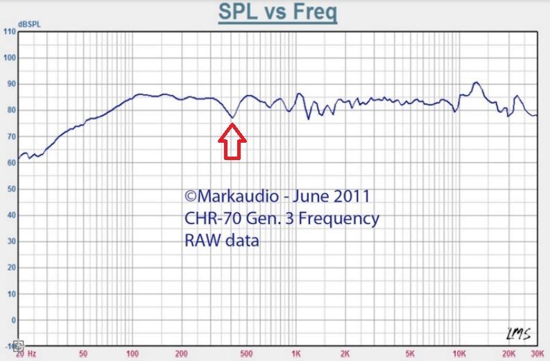

400Hz przy  2 pułapkach wycinających rezonanse, 😞

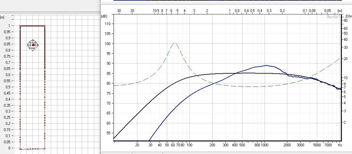

10 minut temu, meloV8 napisał:
Wykonalne, wykonalne. Przede wszystkim zwrotnice bedziesz musial zaprojektowac na podstawie pomiaru juz w docelowej H. Trzeba zmierzyc pomiar bliski z przodu i z tylu na wyjsciu dipola, oraz wprowadzic delay odpowiadajacy odleglosci dzielacej dwie strony membrany. Na podstawie takiego pomiaru zaprojektujesz sobie filtr w Vituixie.
Jesli masz skalibrowany system pod katem Spl, bedzie latwiej skleic ze soba odpowiedz szerokopasmowca z basem, jesli nie to moze z symulacji wyznaczyc Spl basu z uwzglednieniem podbicia podlogi i w symulacji zwrotnicy, taka przyjac efektywnosc do laczenia szerokopasmowca.
Z szerokopasmowcem bedzie prosciej, bo musisz zrobic tylko pomiar bliski od strony glosnika, 5mm od membrany oraz pomiar daleki, powiedzmy z metra ( zalezy jakie bedziesz mial warunki pomiarowe ). Nastepnie trzeba sklonowac pomiar bliski, ale odwrocic jego faze, oraz wprowadzic delay wynikajacy z szerokosci dechy. Zaczalbym od szerokosci dechy 20-24 cm, z glosnikiem na osi ( tutaj musisz sprawdzic odpowiedz Edge, czy Basta aby dobrac  optymalna wysokosc glosnika. Pomiary bliskie dodajesz do siebie ( z uwzglednieniem delay, bo bez tego nie bedzie zwarcia na pomiarze ) i to laczysz w pomiarem bramkowanym.
Potem sklejanie tego w Vituixie,  troche roboty z tym bedzie. Bedziesz musial skorygowac pik dyfrakcji, gdzies kolo 1.2 khz jesli szerokosc dechy wyniesie 20cm.
Oczywiscie byloby super zrobic pomiary offaxis szerokopasmowca w desce...
Dodaje symulacje tego glosnika w desce o szerokosci 20cm oraz dla porownania odpowiedz w nieskonczonej odgrodzie.
ten głośnik który mam na pomiarach producenta pokazuje także tą "dziurę" przy 400Hz, pomiary producenta, już nie raz zauważyłem są lekko wygładzane, u mnie w pomiarach pokazanych powyżej to jest jeszcze bardziej uwidocznione

dziękuję za opis jak wykonać pomiary, na pewno będę miał z tym trochę zabawy, obawiam się jednak, że będzie trudne, ale faktycznie chciałbym ten plan zrealizować.

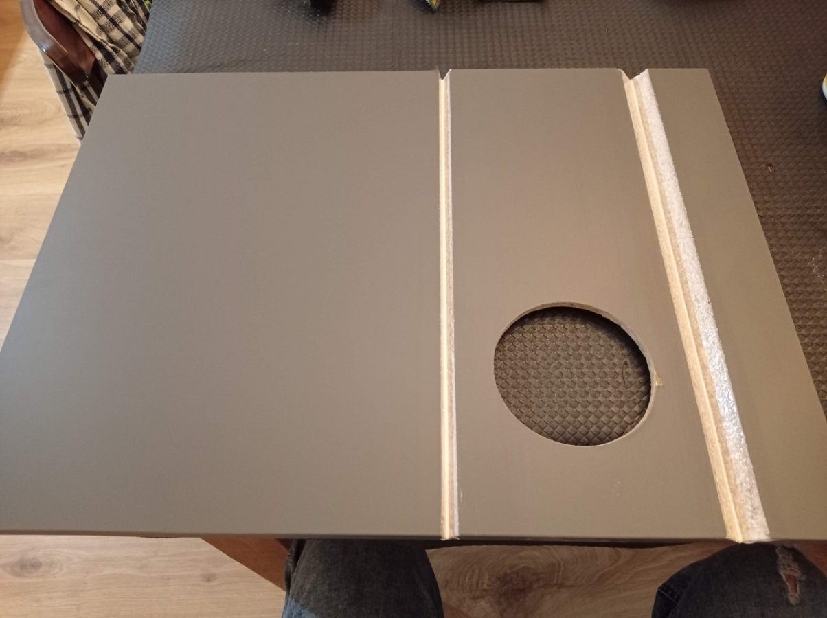

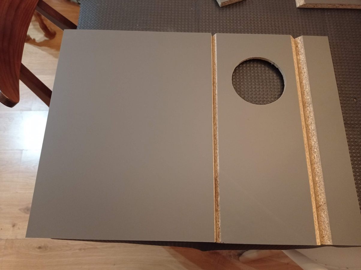

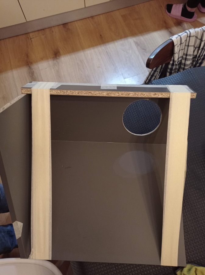

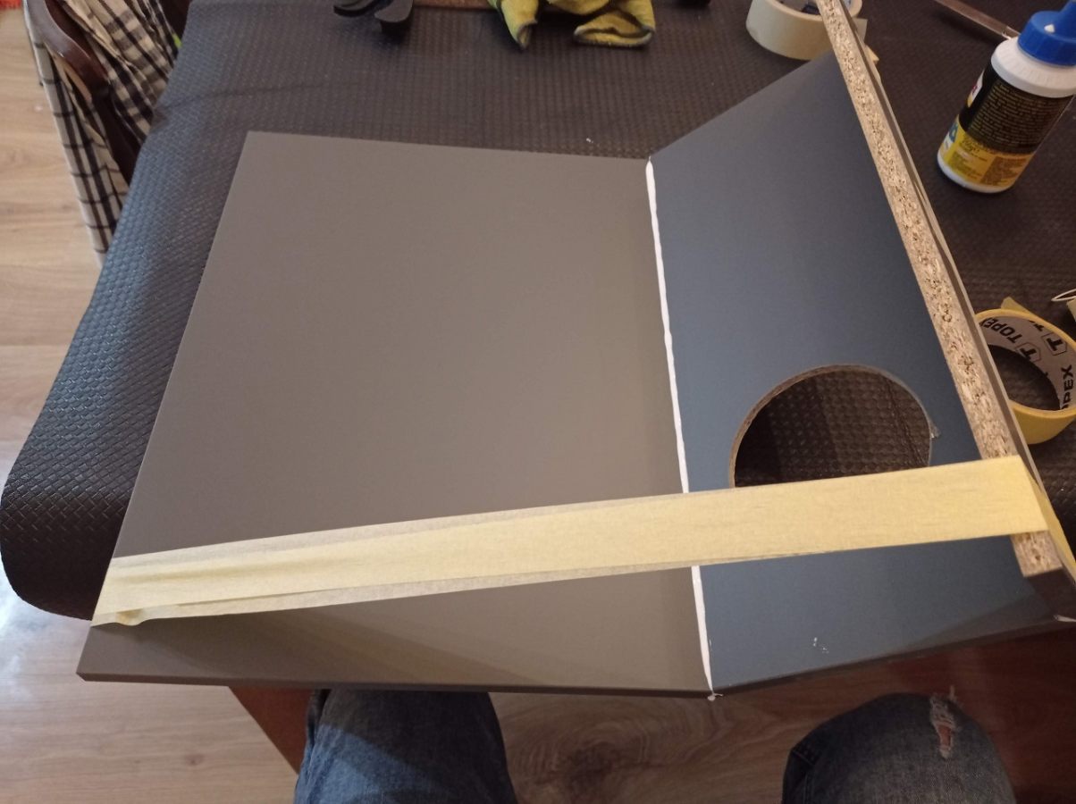

Kartonowe "skrzydlate odgrody" pora zastąpić czymś bardziej stabilnym. Dociąłem płytę meblową 12mm (taką akurat miałem) pod różnymi kątami i sobie kleje 🙂
Zaloguj się, aby zobaczyć treść (możliwe logowanie za pomocą ) Edytowane przez Ape
GŁOŚNIKOWY OPORNIK

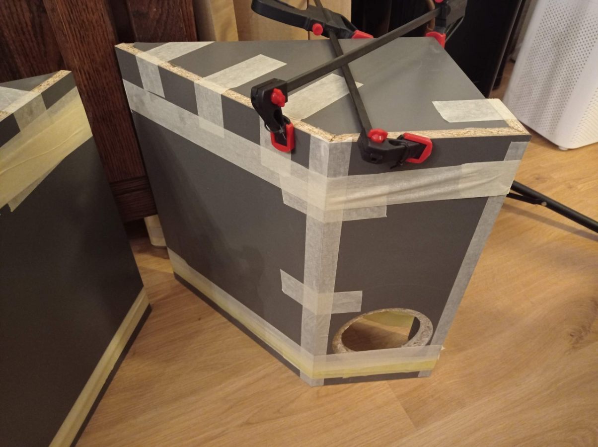

Użyłeś frezów V 60 i 90 stopni ?
Zwilżałeś długo miejsce zginania co by elastyczne było i nie spękało po przeciwnej stronie...
nie, ciąłem pilarką ręczną pod kątem 45 stopni oraz ok 26 stopni, następnie miejsca łączenia zostało sklejone taśmą malarską(zdjęcie 1), odwróciłem na drugą stronę,(zdjęcie 2) posmarowałem klejem (zdjęcie3)  i złożyłem wszystko w te swoje "wingsy"
dołożyłem "podstawę", która tez podoklejałem taśma malarską i ściskami
No to narobiłeś się z deczka
bez wooferka?
czy będzie w oddzielnej H-frame?
tak, na dole będzie 15" Alpha w H-frame, może jutro będę robił, jak zdrowie i samopoczucie dopisze 🙂

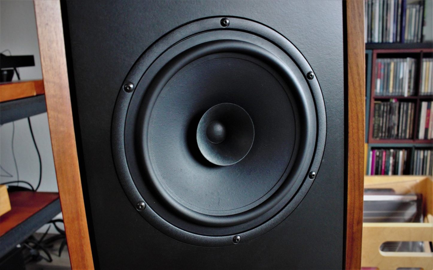

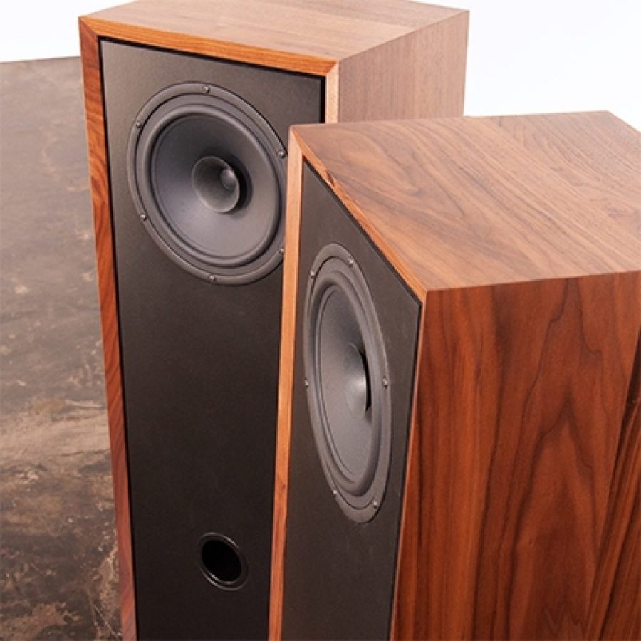

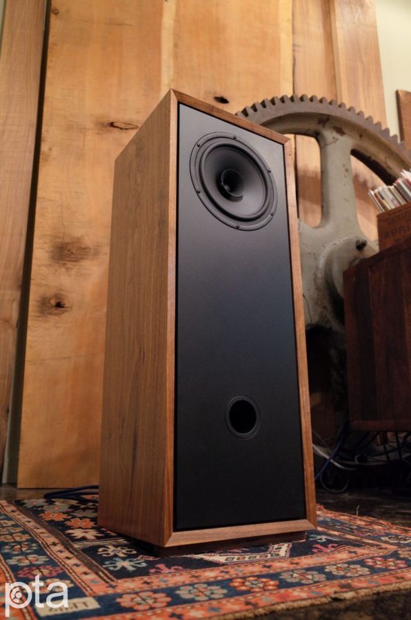

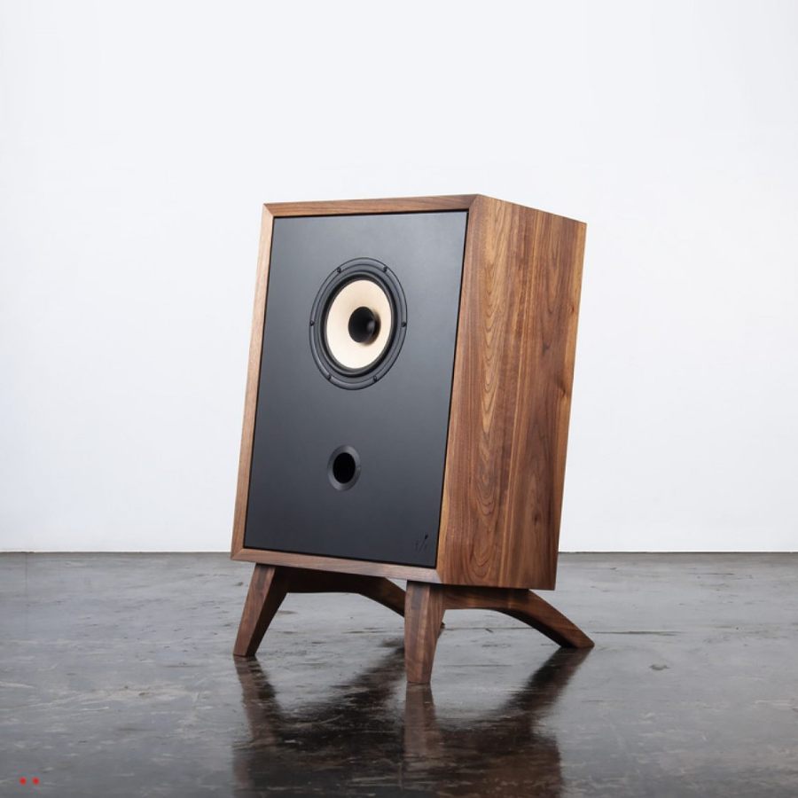

jako, że temat o szerokopasmówkach, takie ostatnio "wygrzebałem" w internetach
Fern & Roby Raven III
_____________________________________________________
Wcześniejsza wersja tego projektu była na Seas -ie Exotic
obecnie, to w/g znalezionych informacji znalezionych, także Seas, jednk mocno modyfikowany, membrana na pewno zmieniona
kilka szegółów konstrukcji, np. terminale z miedzi
Fern_&_Roby_Raven_III_speakers_review_matej_isak_mono_and_stereo_ 2021_2022_ - 2.jpg
Fern_&_Roby_Raven_III_speakers_review_matej_isak_mono_and_stereo_ 2021_2022_ - 4.jpg
a tu zadowoleni konstruktorzy w domowym? lub biurowym  zaciszu. I to jest praca 🙂
