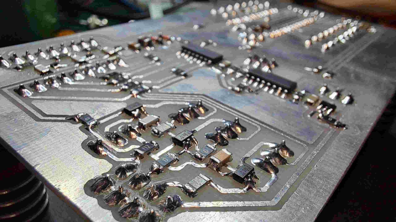

Na razie w ramach wygospodarowanego czasu sprawdzam (nim zaimplementuję w PCB rozwojowym) niektóre idee. Ta z wyjściem prądowym do dalszej obróbki wydaje się atrakcyjna ale niemal niemożliwa w realizacji.
Nie wiem czy tu czas i miejsce na przedstawianie takiego case study?
Edytowane przez Grzegorz7
Testowałem znane rozwiązania. Są słabe.
Ale wydaje mi się, że problem rozwiązałem. Czekam na porzadny analizator harmonicznych bo ja na słuch nie robię 😉. Nie ten słuch... A trzeba obiektywnie zbadać czy to ma sens.
