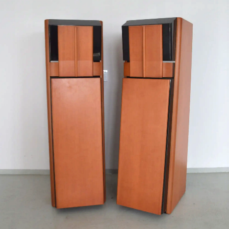

Proszę. Dopiero teraz udało mi się odnaleźć.
I żadna kopułka nie zostanie wgnieciona!
Ale smutno to musi wyglądać w salonie. No i z założonymi nawet Radio Eska nie włączysz. Eeee...
