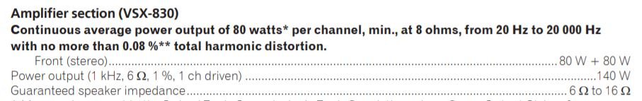

W instrukcji obsługi znalazłem to
Chyba nie ma w niej wzmianki o zmianie, konfiguracji amplitunera, dla impedancji 4 omów.
Jeśli impedancja zestawów jest zbliżona do 4 omów bardziej niż do ośmiu, to amplituner może się przegrzewać. Nie próbowałem nigdy zrozumieć takiego zapisu na zestawie głośnikowym. 4 - 8 omów?! Co to oznacza?
