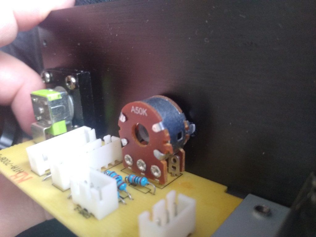

15 minut temu, McGyver napisał:
A ile jest miejsca w środku?
Załączam foto, miejsca trochę jest. Ośka wygląda na 15 mm długości.
Zaloguj się, aby zobaczyć treść (możliwe logowanie za pomocą ) Edytowane przez K_69871

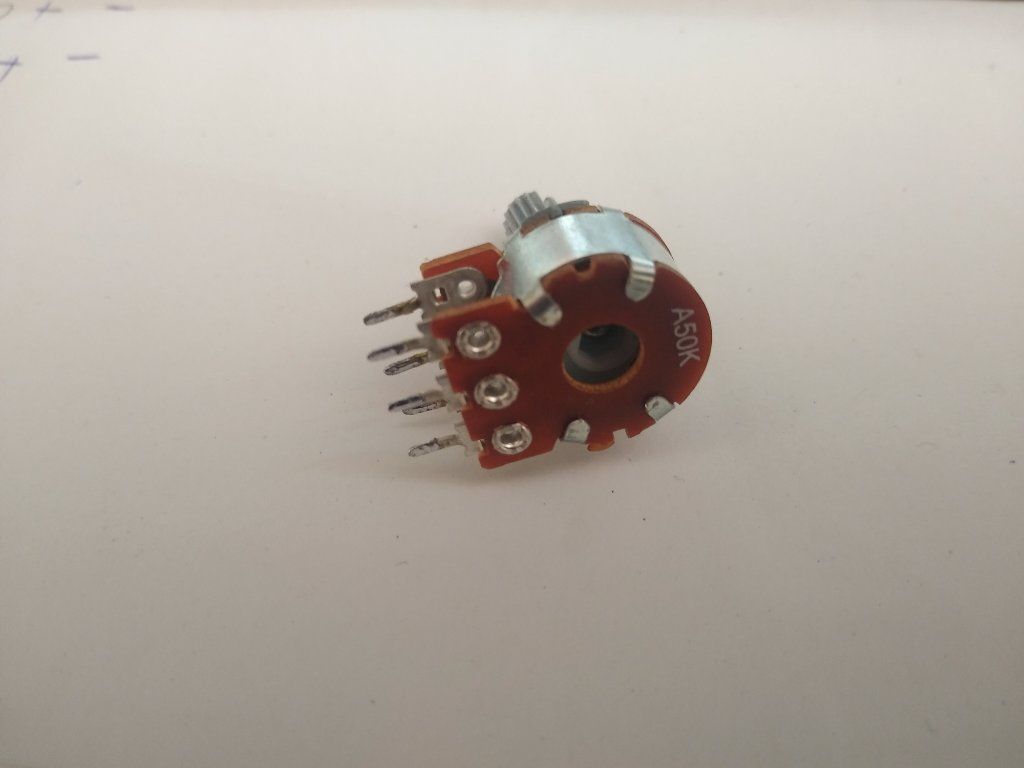

Żeby podsumować moją naprawę.
Postanowiłem zakupić potencjometr identyczny wizualnie do tego który był oryginalnie. Co prawda czekam jeszcze na noble liniowy ale jakoś nie może dojechać. Kto pierwszy ten lepszy, no name wylądował pod lutownicą.

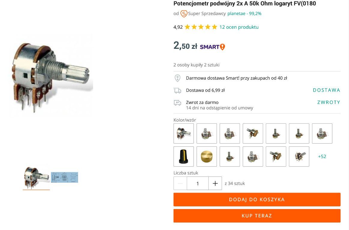

Najtańszy potencjometr za 2,5 zł z oznaczeniem A50K. Kupiłem go jako logarytmiczny (podobno tak oznaczają go w chinach), producent napisał mi, że należy zamontować liniowy... ostatecznie wszystko działa jak wcześniej. potencjometr gra ok, ale dziwnie reaguje jakoś tak "zrywnie", słabo przy najniższym zakresie, ale ogólnie równo.
Załączam foto wymontowanego potencjometru oraz zrzut z aukcji zakupionego.
Możesz podać wartość tego potencjometru, ewentualnie przesłać link do strony, bym mógł się zorientować jak wygląda i jaki ma rozstaw nóżek? Prawdopodobnie będę go wymieniał na ALPSa
Załączam link
