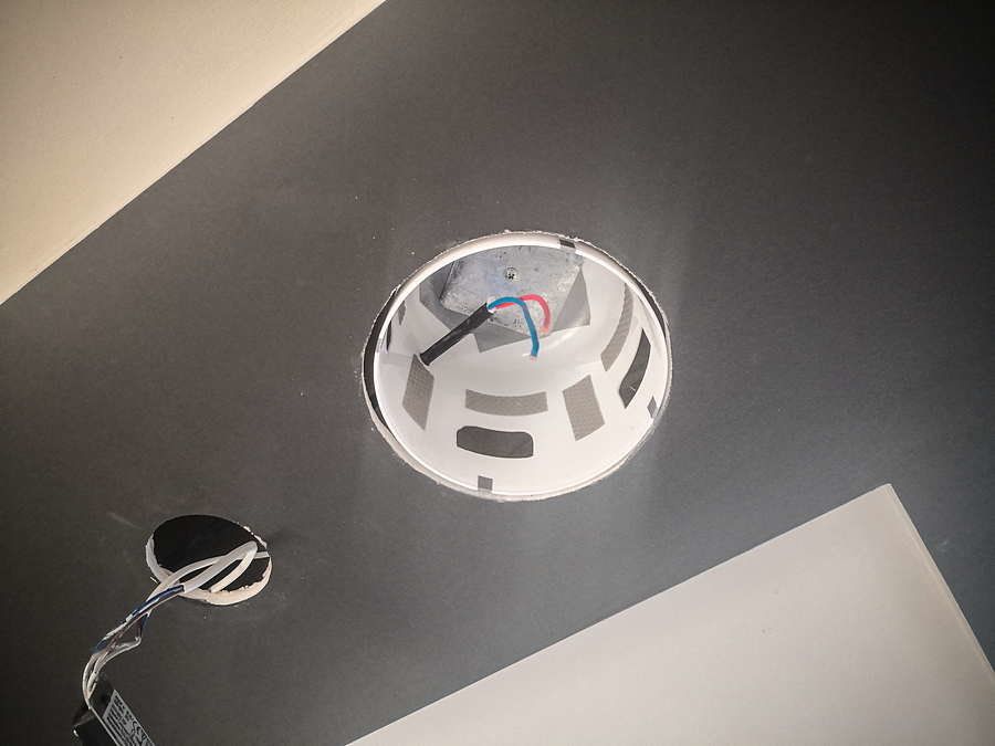

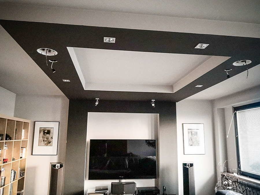

Głośniki już mam, teraz zastanawiam się, jak je zamontować w podwieszanym suficie ?
W wersji najprostszej: wyciąć otwory w suficie podwieszanym (na zdjęciu jest to ta ciemna część), wygłuszyć środek wełną i zamontować głośniki - ale obawiam się. że drgania przenoszące się na konstrukcję sufitu z płyt k-g spowodują pękanie na łączeniach.
Opcja druga, którą rozważam, to zamontowanie głośników w tekturowych tulejach, które przykręcę bezpośrednio do sufitu betonowego. Otwory w suficie podwieszanym będą nieco większe od zewnętrznej średnicy rur - na dylatację. Uniknę przenoszenia drgań na konstrukcję k-g. Wszystko pięknie, ale nie mogę znaleźć odpowiedniej tulei z tektury, a plastikowa rura kanalizacyjna 160 jest za mała o 5 mm.
Może ktoś ma namiar na taką rurę? Albo wręcz posiada ? Dwa odcinki o długości po 16 cm lub jeden półmetrowy...

Właśnie taka operacja - wycinanie sufitu pod skrzynki (dwie) - odpada. Dlatego musi być okrągła obudowa głośnika, której spód przykręcę do bazowego sufitu. Grill zakryje dylatację.

hmm, ale pianka nie uchroni konstrukcji sufitu podwieszanego przed przenoszeniem wibracji z głośników, jeśli ich nie odizoluję od tej konstrukcji.
Sposoby widzę dwa: pierwszy wskazany przez @Bali79 - ale teraz nie jest to wykonalne, a drugi jak wyżej, puszka przymocowana do sufitu bazowego i nie stykająca się z sufitem podwieszanym.
Niemniej za wszystkie uwagi i sugestie pięknie dziękuję. Może jednak uda mi się z rurą ?

Spróbuj zrobić samemu prostą tubkę z tektury o wymaganej średnicy, obłóź ją od wewnątrz matą szklaną i wysmaruj żywicą i będziesz miał mega twardą komorę którą śmiało możesz przykręcić do sufitu.

Głośnik jest do montażu m.in. w litej ścianie, więc trudno mówić o zabudowie otwartej ?
Nie udusi się, będą spore otwory (4) do zaczepów blokujących głośnik. Od zewnątrz dam też piankę montażową dla usztywnienia i wytłumienia tych doniczek, a w środek pójdzie wełna.

Doniczki będą wewnątrz podwieszanego sufitu, nic nie będzie widać.
I problem rozwiązany na stoisku... ogrodniczym Pasują idealnie.
Audiofilskie doniczki
Dziś wziąłem się do roboty ?Tak to wygląda w trakcie, na finał zdjęcia nie zrobiłem, bo za ciemno. Głośniki zamontowane zgodnie z zaleceniami Dolby.
Na start Atmosa zapodałem koncert Zimmera. Ładna przestrzeń, pogłosy itp. Jestem, proszę państwa, zadowolony ?
