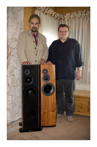

misiomor i twonk zrobili np taki układ
http://www.highfidelity.pl/@main-2130&lang=
ale metalowa kopułka średniotonowa jest bardzo trudna w aplikacji
