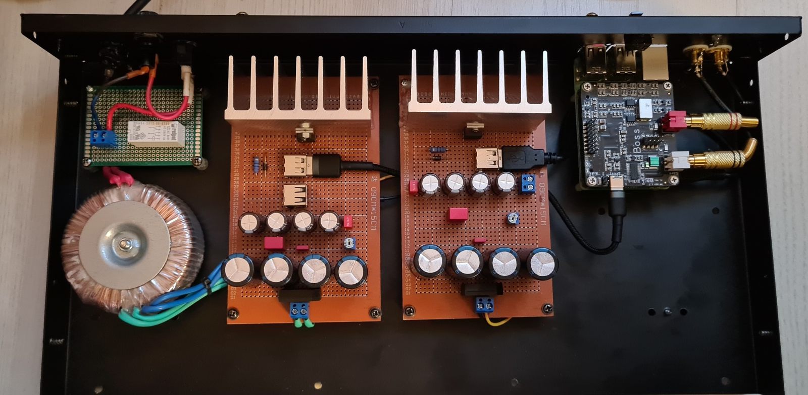

Też to potwierdzam, a nawet napiszę, że jest BARDZO wrażliwy. Od dawna pracuję nad zasilaniem swojego ub. Doświadczenia jakie wyniosłem są takie, że warto w zasilaniu grzebać. Sprawdzałem tomanka, nostromo, chińskie wersje zasilaczy liniowych. Tomanek był ok, ale ogranicza ub, nostromo zupełnie się tu nie sprawdził, osławione s11 (
Zaloguj się, aby zobaczyć treść (możliwe logowanie za pomocą ) ) też mi nie podeszły. Zatrzymałem się na czymś takim:
Zaloguj się, aby zobaczyć treść (możliwe logowanie za pomocą ) Nadal, w miarę skromnych umiejętności, ulepszam to zasilanie podmieniając trochę elementy i wk..ając denerwując się jak idzie w złym kierunku i ciesząc jak idzie ku lepszemu.
Sporo przy tym się nagrzebałem, ale dzięki temu przekonałem się ile zasilanie wnosi w system, a wnosi bardzo dużo. Jak ktoś lubi, a nawet nie lubi, a może - bo umiejętności pozwalają, to warto zająć się tematem. Praca nad zasilaniem ub mocno procentuje.
