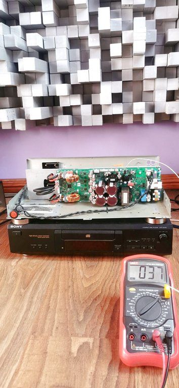

U mnie nie będzie stb,rca i innych pierdół-ważne żeby grał nie gorzej niż teraz...
Już wszystko zamocowane,wyłącznik i gniazda głośnikowe będą inne.

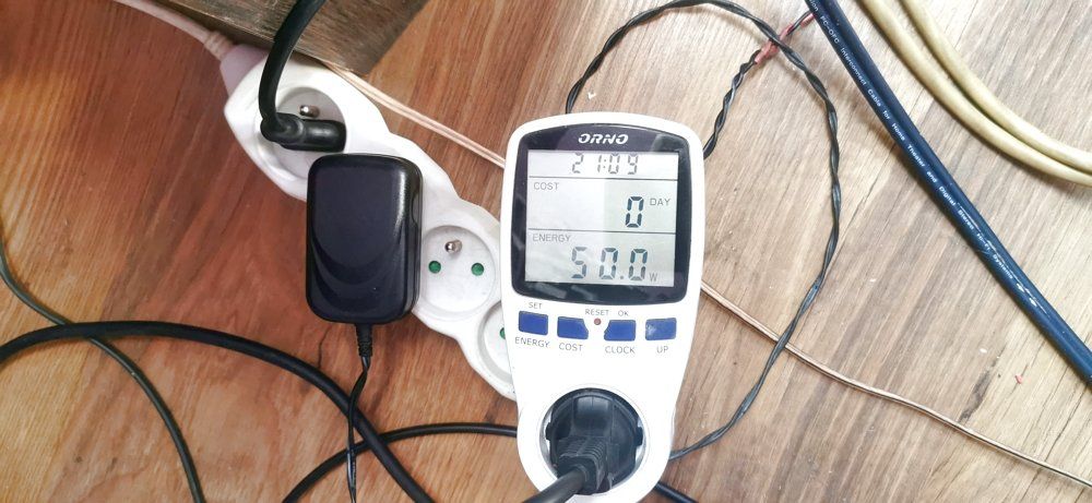

Temperatura radiatora po ostrym graniu od rana
I pobór mocy na skraju mojej i kolumn wytrzymałości,gdzie w stanie spoczynku ten gnój bierze ok 37 W
