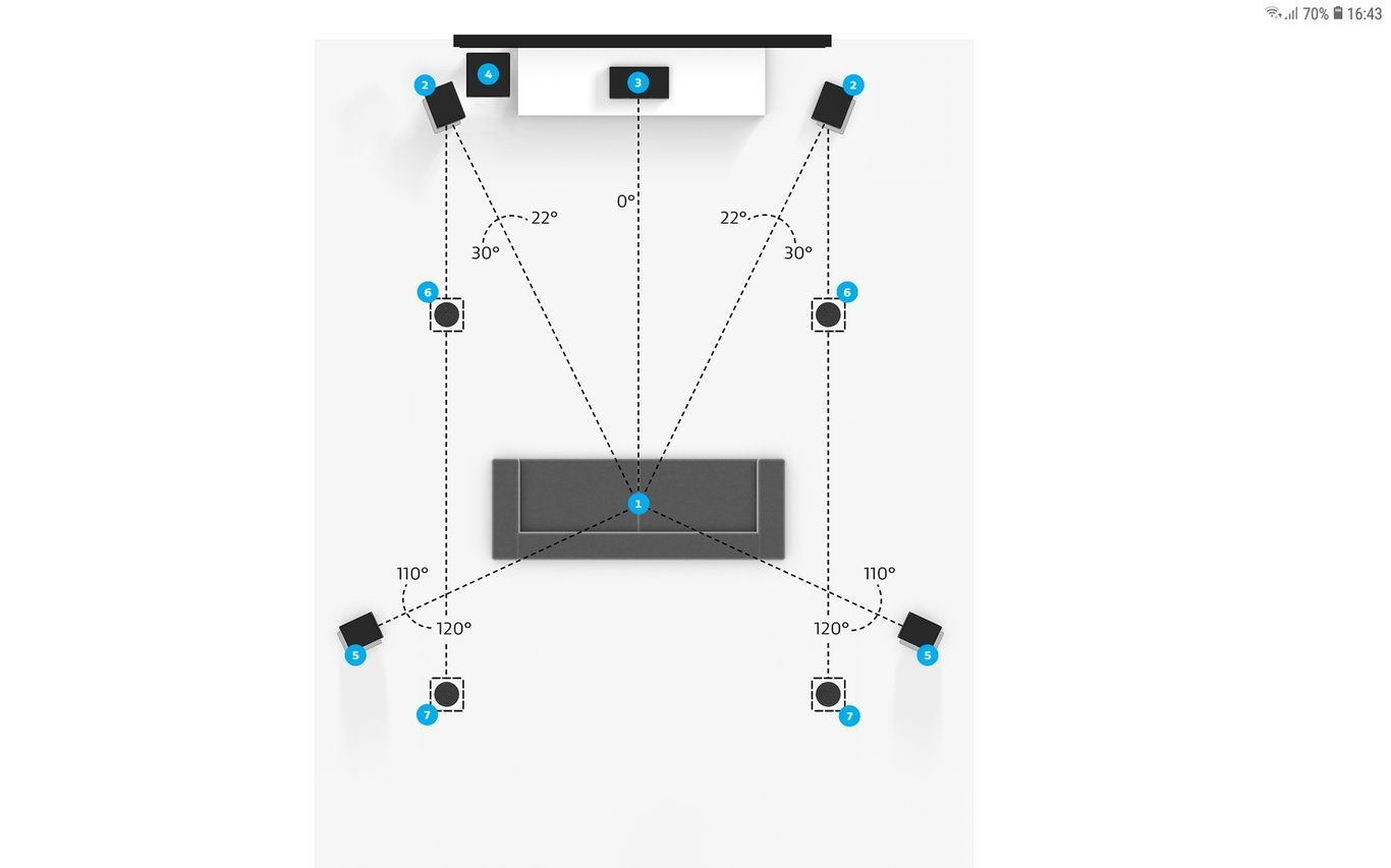

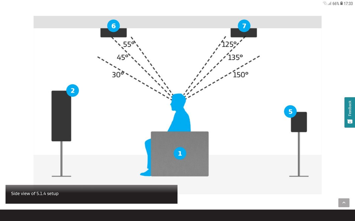

Ok jak już mamy sposób mocowania za sobą to teraz wypadało trochę określić gdzie je zamontować.  Mam na myśli to że widziałem odpowiedzi że przednie nocować na wysokości kolan itp a schemat mówi trochę inaczej . Ponadto szerokość jest dość spora jeżeli ma to być szerokość frontów.  Jak macie u siebie ? Chodzi oczywiście o miejsce mocowania w systemie 5.1.4  , 5.2.4 itp.

Na tym rysunku masz tak rozmieszczone atmosy bo masz ich aż 4 nad głową, piszą o kolonach bo tam wypada mniej więcej środek między tymi 4 atmosami i takie ustawienie jest optymalne dla 2 atmosów, ja tak to rozumiem.
A jaką ty masz szerokość frontów?
65 nad kolanami, stąd jest zapewne gadanie o tych kolanach.
To po co pytasz o kolana? powinieneś widzieć że to dla konfiguracji 5.1.2.

Widziałeś i zapewne nie doczytałeś lub zapamiętałeś że pisali to ludzie który robili 5.1.2 a nie 5.1.4!
Nie zmienia to faktu że mam 4 i będę montował 4 , jak w takim wypadku ? Pokój ma 4m szerokości i jeżeli zapodam ekran 113 " to muszę siedzieć minimalnie 3,5 lub dalej żeby było ok ? Z tego pierwszego  rysunku  wychodzi że jeżeli 45 stopni przód i tył ( atmosy) na  szerokość frontów to będą szeroko i daleko rozstawione. Fronty czyli będą jakieś 3- 3,5 m od siebie czyli atmosy wychodzi na to że też.

Kolumny przednie i tylne do atmosa mam na szerokości kolumn przednich tj.3m. Kolumny przednie mam 1m przed głową , tylne ok 0.7-0.8 za głową.
Jaka odległość będziesz miał od swojej głowy do tylnej ściany i jaki system planujesz 4 cz 2 kolumny za plecami?

Teraz druga sprawa . Zmierz odległość od podłogi do swojego ucha . Oczywiście najpierw usiądź na wersalce . Następnie zmierz wysokość pomieszczenia i odejmij wynik pierwszego pomiaru . Ta różnica to odległość głośników od osi czyli twojej łepetyny . Jak pomnożysz to razy dwa  otrzymasz rozstaw głośników . Teraz podziękuj w właściwej dla Ciebie formie . Parę obelg i bluzgów . Czekam podekscytowany .
Po co kombinować człowieku,  znowu próbujesz zabłysnąć jakimiś dziwnymi teoriami . Siadam na " wersalce " , na bocznych ścianach odznaczam wysokość swojej głowy i lecę pod kontem 45 stopni do tyłu i do przodu , to jest ich ustawienie " przód-tył " a szerokość ta sama co szerokość frontów.  Proste ?
