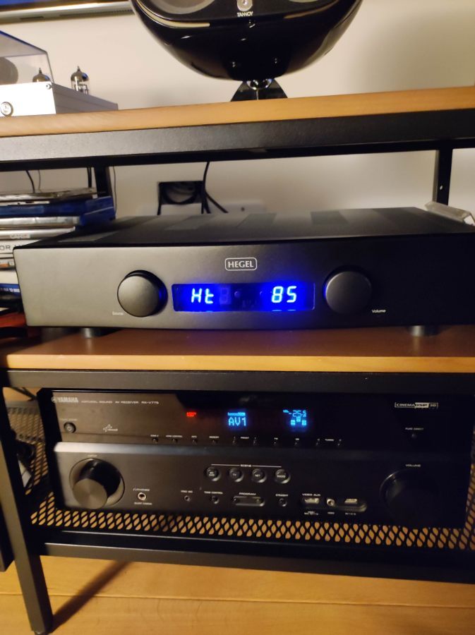

Czy odpowie mi ktoś na pytanie, czy za pomocą 'variable line out' w H80 można podłączyć sie do wejścia Front Pre Out w amplitunerze AV w celu połączenia z kinem domowym. I jeśli tak, to jak potem będzie wyglądała regulacja/ synchronizacja poziomu głośności z resztą głośników?

Cześć, Variable Line Out to wyjście z preampa Hegla, więc z którego wychodzi sygnał np. do końcówki mocy w stylu H20. Nie możesz tego podłączyć do Pre Out Front, ponieważ jest to wyjście z preampa amplitunera KD też do podłączenia końcówki mocy. Aby H80 wykorzystać jako końcówkę do frontów musiało by być wejście HT (w innych wzmakach często jako Direct In) In jak w H200 z pominięciem wbudowanego preampa.
Jedyna opcja podłączenia H80 to: z wyjścia Pre Out Front ampli podłączyć się do wejścia w Heglu An1 lub An2, tyle że wtedy masz zdublowane regulacje głośności, wtedy musisz sam się pobawić z ustawieniem głośności i jej pilnować. Bo jak z amplik KD ustawisz H80 na na głośność np. na 80 korzystając z wejścia An1 i potem sobie pomyślisz że posłuchasz CD poprzez wejście An2, zapominając zmniejszyć głośność, to łatwo może uszkodzić kolumny, tweetery są dosyć delikatne i wystarczy chwila aby je sfajczyć.

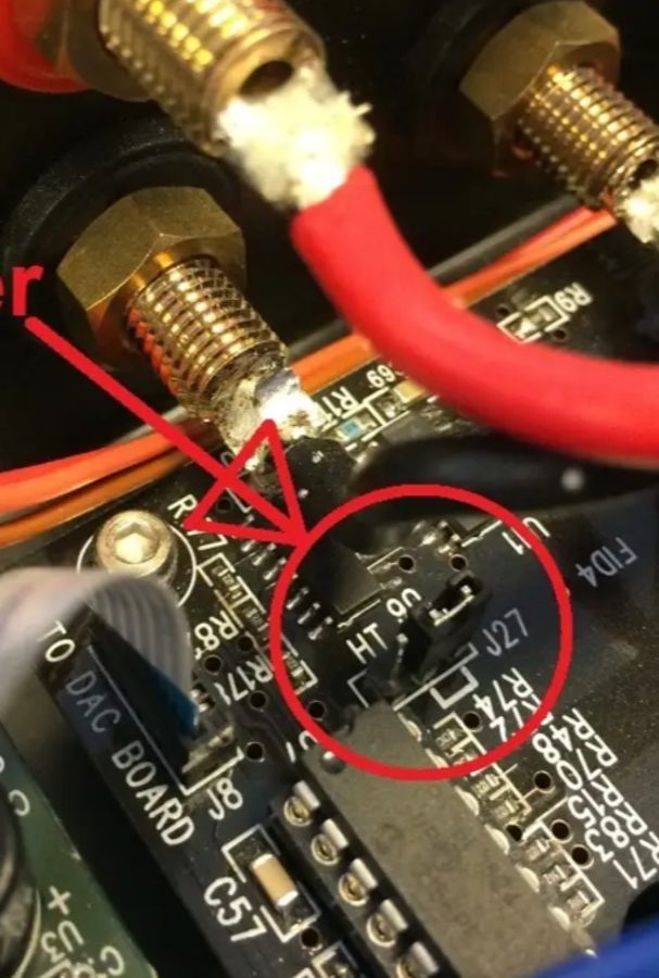

Dzięki, też tak myślałem. Jednakże istnieje pewne rozwiązanie, które podrzucił mi kolega z forum. Wewnątrz wzmacniacza na płycie znajduje zworka którą należy założyć na miejsce obok oznaczone HT i wówczas mamy wyjście Home Theater Bypass we wzmacniaczu.

Cały czas coś nowego można się dowiedzieć🙂, miałem H80 i nie wiedziałem o tym patencie. Po założeniu zworki na których RCA robi się wejście HT?
Też byłem zaskoczony tym rozwiązaniem 🙂 jeszcze tego nie zrobiłem u siebie ale wydaje mi się że w miejscu 'line out'
Btw były 3 hegle H80, 0xlineout,1xlineout,2xlineout także tym bardziej ciężko odpowiedzieć

No to lepiej się dowiedz, jak nie wiadomo to napisz do serwisu Hegla [email protected]
Tak jak piszesz H80 wychodziła w takich konfiguracjach, ja miałem pojedynczego preouta. Myślę że wprowadzono je aby móc podpinać suby.
