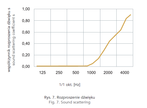

Dyfuzor może być w miarę płaski, ale jest to zdecydowanie kosztem dolnej częstotliwości rozpraszania, czyli zaczyna działać w wyższych częstotliwościach. Kiedyś kolega z laboratorium zaprojektował optymalizowany rozpraszacz na pasmo + 1kHz i weszło to do produkcji komercyjnej, działa to bardzo dobrze, ma 4 cm głębokości i można fajnie to na dużych powierzchniach montować........................

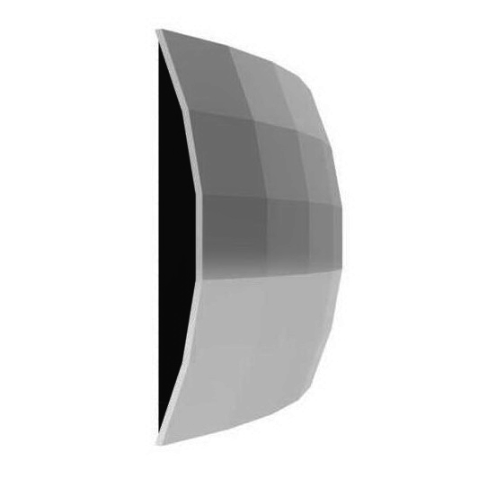

Jeszcze pytanie, co to ma znaczyć - płaskie. Istnieje coś takiego jak dyfuzory geometryczne, które teoretycznie no są płaskie ? ale wypukłe, a działają już zdecydowanie mocniej. W szczycie ma to 14.5 cm wysokości, ale ile ma ta wypukłość to nie wiem - mam w labie jakieś próbki to sprawdzę, ale najwcześniej w środę
Fakt może nie sprecyzowałem o co mi chodzi. Nie chciałbym, żeby ten dyfuzor wyglądał np. jak te drewniane, złożone z kilkuset kosteczek drewna. One i na brzegu i w środku są wystające ok. 20-25cm. Natomiast taki jak na zdjeciu, które mi wysłałeś już by mi w 100% odpowiadał, mimo, że wystaje te niespełna 15cm. Przez swój specyficzny kształt nie wygląda tak topornie i spokojnie można go zawiesić w pokoju. Czegoś właśnie takiego szukam.
