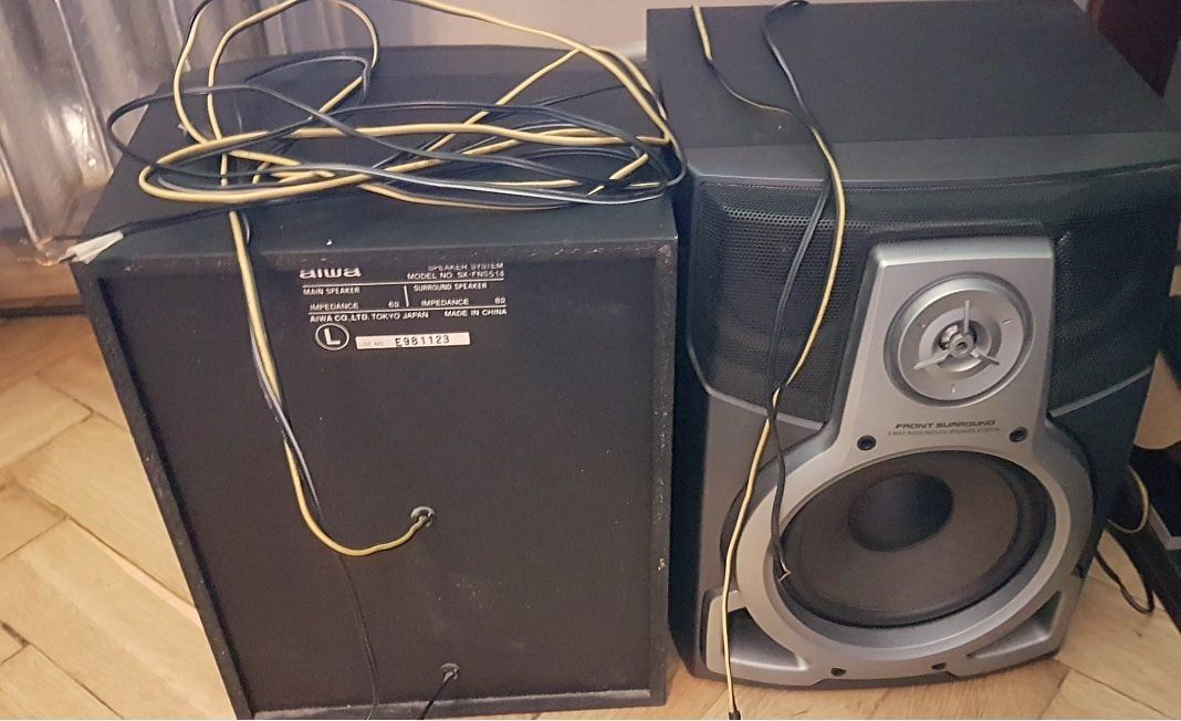

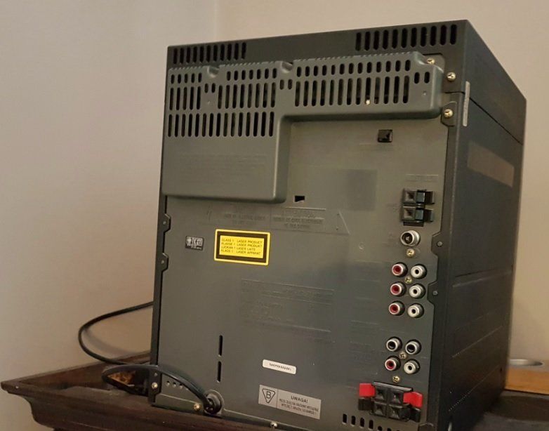

Podłączenie w mini wieży (zdjęcia); Głośniki główne 6 Ohm, Surround min 8-16. Kabel z wtyczką to suuround.
To jest takie coś.

Najprawdopodobniej nie... Rozumiem że twoje kolumny wyglądają z tyłu tak jak w załączniku?

A mi się wydaje że OP ma głośniki nie od tego modelu wieży (co widać po pierwszym zdjęciu) lub ściągnął je z internetu nie mając wieży wcale ?

Zdjęcia sprzed chwili.
