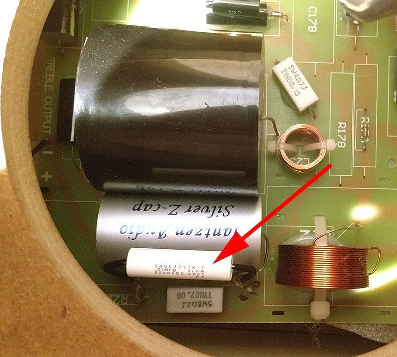

Ma ktoś może doświadczenie w bocznikowaniu (kondensatora w zwrotnicy w sekcji tweetera) polecanym przez
Zaloguj się, aby zobaczyć treść (możliwe logowanie za pomocą )  poniższym kondensatorem?:
Cornell Dubilier 940C / 0,01uF / 3000VDC
Cytat: "The Vishay MKP1837 used to be my favourite low cost bypass capacitor but now it is the Cornell Dubilier 940C / 0,01uF / 3000VDC. It surpasses the Vishay with quite some margin  ?Verdict: use them everywhere!"
Użyłem powyższego do zbocznikowania zastosowanego w Harpia Acoustic 300B mini (wymieniłem już wcześniej) kondensatora Jantzen Audio Silver Z-Cap 4,7uF.
Mam mieszane odczucia. W moim systemie chyba raczej wprowadziło to degradację brzmienia. Dźwięk ma jakby "dziurę" na średnicy (jest subiektywnie więcej dźwięku na dole i na górnych rejestrach - średnica jakby się wycofała). Zapewne "odchudzenie" średnicy to efekt podbicia górnych rejestrów. Ale jak dla mnie, zmiana in minus - dźwięk nie jest już tak zwarty w całym paśmie.
Być może Jantzen Audio Silver Z-Cap jest na tyle dobrym kondensatorem, że nie warto go bocznikować, bo i tak górę ma bardzo dobrą i bocznikowanie tylko degraduje?
Pozdrawiam,
Lete

Faktycznie, 5 lat temu "uzbroiłem" swoje Harpie w kondensatory Obbligatto. Niedawno (po 5 latach) wymieniłem na Jantzeny Silver. I tak sobie "grzebię" w wolnym czasie teraz - jest go trochę więcej ?
Dodałem do Jantzena rekomendowane mocno boczniki Cornell Dubilier 940C / 0,01uF - i tu okazało się, że u mnie chyba to się nie sprawdza. Gra to wg mnie gorzej... I tu zaskoczenie, wbrew temu, co pisał autor na stronie
Prawdopodobnie je więc wylutuję, Choć jeszcze przez chwilę zostawię, bo być może muszą się "wygrzać". Nie ma tu żadnej "krzykliwości", którą u siebie zaobserwował gabler.

Po weekendowych odsłuchach mam już pewność - boczniki w postaci Cornell Dubilier 940C / 0,01uF wyleciały ze zwrotnic moich kolumn. Przy napędzaniu ich lampą oraz zastosowaniu w sekcji tweetera kondensatorów Jantzen Audio Silver bocznikowanie degraduje dźwięk. Dzieje się z nim coś niedobrego, co zniechęca do słuchania.
Po wylutowaniu Cornell Dubilier 940C / 0,01uF spora ulga - znów brzmi to, jak należy. Jest 'drive', faktura, precyzja. Tak więc, nie zawsze bocznikowanie - nawet bardzo rekomendowanymi kondensatorami - ma sens. Być może efekt będzie lepszy, jeżeli ktoś napędza system wzmacniaczem tranzysotorowym. U mnie, z lampą, rozwiązanie nie sprawdziło się. Zadziałała reguła - im mniej, tym lepiej.
