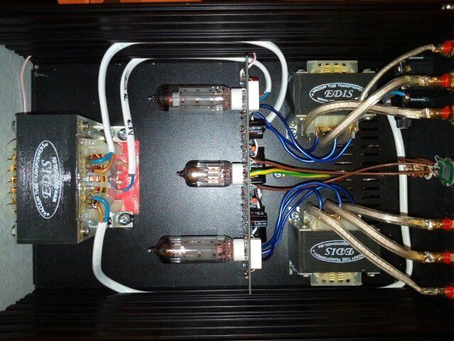

Ale nie wytrzymam i muszę coś napisać.
W kwestii okablowania np. do transformatorów głośnikowych na wejściu proponuję kupić miedziany drut nawojowy o średnicy 0,5mm. Do terminali głośnikowych od transformatora dobry kabel głośnikowy, ja użyłem posrebrzanego, płaskiego przewodu głośnikowego o średnicy 2,5mm. Próbowałem też drut nawojowy o średnicy 1 mm i też jest OK. Dla mnie ważne żeby materiał przewodzący był, jeżeli można tak dzisiaj napisać, jak najlepszej jakości. A sygnałowy od gniazd wejściowych do potka i dalej można użyć tegoż samego drutu o średnicy od 0,3 lub 0,4 mm. Za izolację może posłużyć taśma teflonowa do instalacji wodnej lub gazowej albo rurki termokurczliwe. Ekran możesz dołożyć jeżeli pojawi się jakiś brum. Ja użyłem cienkiego drucika posrebrzanego w izolacji teflonowej z takim samym ekranem.
U mnie ekranowane są tylko przewody doprowadzające sygnał od wejść do potencjometru i do płytki z układem. Od płytki do traf i terminali głośnikowych gołe druty bez ekranu. Efekt zadowalający to mało powiedzieć.
Zasilający, doprowadzający napięcia jak widać zwykły przewód napięciowy 2x1,5mm, w białej izolacji PCV.
Poniżej zdjęcia moich wzamaczy od środka. Od co najmniej 2 lat nic w nich nie zostało zmienione. A doświadczenia jakieś tam mam, bo taki sam układ jest na płycie perforowanej i tam eksperymentowałem.
Na początek wystarczy a potem możesz się bawić w srebro i inne materiały.
Audiofilizm to: niewiedza dlaczego gra, a gra - pełnia szczęścia
Audioholizm to: wiedza dlaczego gra, a nie gra -dramat

do emsiq111
zobacz jak wygląda mój testowy egzemplaż i nie ma brumu a przewody jak widać
Efekt też jest
