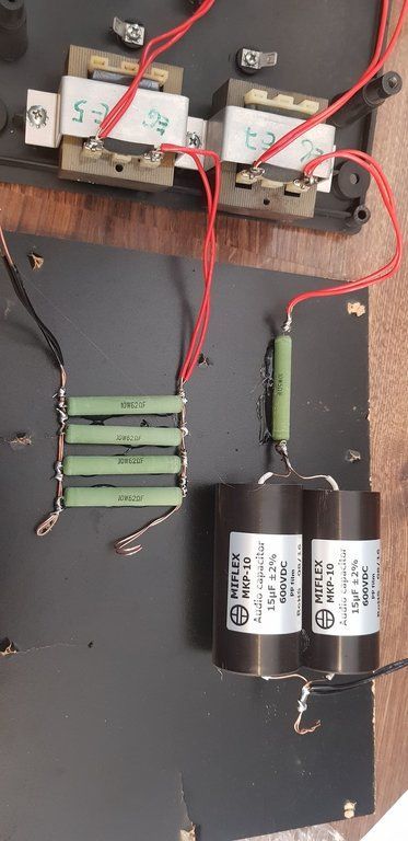

W ramach testu kupione Miflex . Duża poprawa brak przeostrzeń jest płynny muzykalny dzwięk szczegółowy łądnie zróźnicowany narazie wygrzewają się. Akurat zdjęcia nie przedstawiają wersji finalnej bo brakuje podłączenia bateri. Poza tym zamierzam zamóić miedziano foliowe miflexy 0.1 uF na bypass do par kondensatorów. Okablowanie tanie Audioquest type 2 - nie chciałęm kombinować tylko kupic wygodny w obróbce kabel z czystej miedzi. Gniazda WBT
No i super na polskich Miflex-ach :) A nie jakieś niemieckie przereklamowane / przeciętne Mundorfy. Supreme już były co najmniej w 1995 r., jak widać w grupowym teście kolumn w Audio(de) 8/1995
