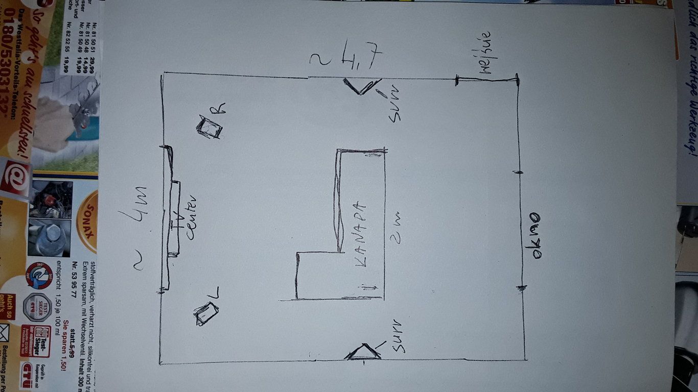

Powoli będę układał sobie plan działania i zmian które planuje u siebie wraz z małym remonto/przemeblowanio/malowaniem i jak już robić to raz a dobrze. Zapytać chciałem ewentualnych posiadaczy systemów bez atmosa ale z 7 kanałami bądź posiadaczy 5 czy 7 kanałów z atmosem 2 lub 4 głośnikowym ( ilość subów w tym temacie ma drugorzędne znaczenie ) - czy i o ile poprawi się dźwięk dokładając poszczególne głośniki względem 5.2.
Długość pokoju to 4,7m a narożnik ustawie jakieś 3m od tv więc miejsce z tyłu  będzie na ewentualne +2 głośniki jak i pełnego atmosa (4 sztuki) . Serduchem będzie pewnie marantz/denon ale modele 9 kanałowe ( 4500h, sr7012,7013) więc na Full opcję troszkę za mało bo denek 6400(11kanałów) to sporo większy wydatek (plus 550€) .
Jaką konfigurację wybrać żeby odczuć i usłyszeć różnicę? Niektórzy uważają że dodatkowe 2 z tyłu dają więcej frajdy niż atmosy, inni że atmos nie ma sobie równych itp , jak to było u was ?

Pokój ma 4,7 na 4 i tv będzie na 4m ścianie więc będzie oglądane max 3m od tv czyli zostaje za plecami ~1,5m , na dobrą sprawę zmieści się i 7 na dole jak i 4 na górze ( jak dla mnie minimalna możliwa powierzchnia do ww formatów). Z odległości 3m patrząc w górę na 45 ° do przodu jak i do tyłu będzie ok.
Jak i ww 7xx czyli dwa za plecami spokojnie wejdą na te załóżmy 0,5m za kanapę.
Wg mnie atmos żeby był przestrzenny czyli żeby było słychać przemieszczanie się dźwięku na górze musi być 4 głośnikowy , z 2 będzie dźwięk punktowy ( odpowiednik bipoli i monitorów na bokach jako surround ) ale to tylko moja teoria - na logikę.

Podsumowując , muszę w praktyce zmierzyć jak wyglądało by umiejscowienie tylnych kanałów i od tego będzie zależała ilość atmosów.
Chciałbym możliwie stałe umiejscowienie bez konieczności ustawiania na stendach do każdej projekcji . Może mocowanie do ścian itp, muszę zmierzyć i ogarnąć po powrocie bo z pamieci nie da rady.

Jest opcja wrzucenia dodatkowych głośników na ścianę na której jest okno , wtedy kąt będzie znacznie lepszy niż na ścianach lewej i prawej ( na prawej jest wejście co skraca możliwą odległość zamontowania głośnika jak i jego kąt  względem subfana siedzącego na kanapie - schemat) niby kąt pomiędzy 135° a 150 ale tak jak wspominałem najlepiej zmierzyć wszystko osobiście
