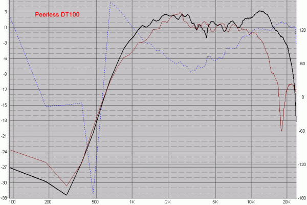

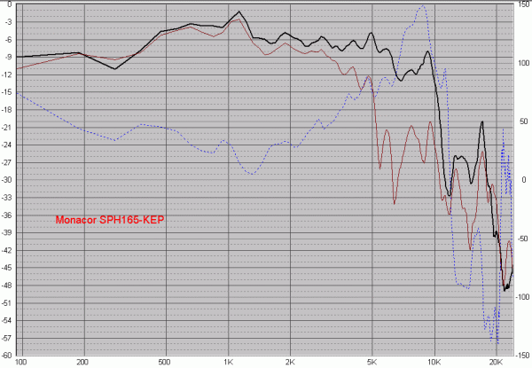

Popelnilem kolumny na Monacor SPH165KEP i Peerless DT100. Potwierdzam bardzo wysoka jakosc srodka. Bas jest bardzo szybki, wyrazny, no ale nog nie masuje (bo niby jak z 16cm). Kopulka do bani - wlasnie wymieniam.
Tutaj znajdziecie troche zdjec moich potworkow:
Zalaczam pomiary obu glosnikow:
[obrazekLUKASZ-238727_1.gif] [obrazekLUKASZ-238727_2.gif]
Acha - brazowa linia to off axis - ok 20-30 stopni. Ja cialem te glosniki ok 2700-3000Hz. Jak widac charakterystyki kierunkowe sa jeszcze w miare ok. Musze pozrzucac obrazki z projektu w SpeakerWorkshop to pokaze zwrotnice i ostateczne pomiary...

Kiedy na poczatku zestroilem poziom kopulki na rowno z Monacorem, to nie dalo sie sluchac - dzwiek ostry, natarczywy, nieprzyjemny. Sciszalem stopniowo wysokie tony az doszedlem do momentu ze juz da sie sluchac. No ale pomiar pokazuje poziom nizszy o 2dB...
W dalszym ciagu utrzymuje sie efekt lekkiej nosowosci damskich wokali - to oczywiscie moze byc wina niedopracowania zwrotnicy, ale moze tez nie...
A jesli chodzi o cene - Peerlessy kosztuja 200zl za pare. Faktycznie moze nie da sie kupic lepszych glosnikow w tej cenie. Ale po prostu trzeba dac lepszy - to co teraz to jest mezalians.

Zdaje sobie sprawe z tego ze nad nosowoscia wokali moge popracowac. Ale mi sie nie chce, bo zasadniczy kontrast miedzy tymi glosnikami jest w ilosci inforacji.
Peerless byl meczacy a po sciszeniu niewiele informacji przez niego przychodzi. Natomiast Monacor jest bardzo szczegolowy. Polaczenie takich 2 glosnikow jest ... dziwne. Napewno nie polacza sie nigdy fajnie.

Co do nosowości - myślę że warto zwrócić uwagę na rezonans sztywnej kevlarowej membrany - niewidoczny przy pomiarze na osi ale z pewnością będzie go widać na wodospadzie....Osobiście próbowałbym raczej niskiego podziału i filtrów wysokiego rzędu..

koval - Akurat rezonans to mozna chyba latwo znalesc na wykresie impedancji. I zgadzal sie - maksimum bylo faktycznie ok 40Hz.
Co jest nawiasem mowiac o tyle zabawne, ze Monacor podaje fs 30Hz a na ich w;asnym fabrycznym wykresie impedancji widac maksimum ok 40Hz... ;-)

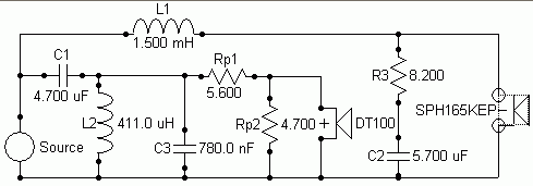

Jezeli mozna to prosilbym bardziej doswiadczonych kolegow o komentarze nt mojej aktualnej zwrotnicy do tych monacorow i do wymyslonych przeze mnie zmian.
Glowny zarzut - nosowosc glownie damskich wokali i agresywnosc wysokich tonow.
W tym watku zalaczam stan aktualnej zwrotnicy.
Kolory:
Czarny - charakterystyka policzona przez SW
Niebieski - charakterystyka SPH-165KEP policzona przez SW
Niebieski - charakterystyka DT100 policzona przez SW
Zielony - pomierzona charakterystyka calego glosnika - chyba w dodatku po dodatkowym sciszeniu gwizdka - nie pamietam - w ferworze walki nie zapisalem ;-)
[obrazekLUKASZ-241979_1.gif] [obrazekLUKASZ-241979_2.gif]

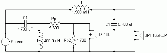

A to wymyslone niedawno przeze mnie modyfikacje (kolory jw). Bede wdzieczny za wszelkie uwagi.
[obrazekLUKASZ-241980_1.gif] [obrazekLUKASZ-241980_2.gif]
