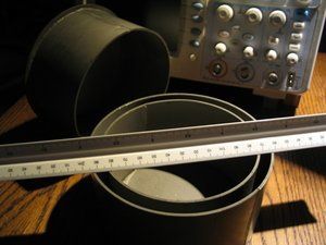

Jak zlecałem ekranowanie to była to porażka. Jak ekranować toroida było w moim wątku sprzed lat ale nie jest już dostępny na AS.
Poniżej jakaś fotka zaekranowanego elektrostatycznie toroida. Od razu zasygnalizuję abyście nie pytali o tzw. "zwarty zwój" bo go tu nie ma. Opisywałem szczegółowo jak to się robi. Zlecałem uzwojenie pierwotne i odesłanie. Realizowałem ekranowanie i wysyłałem do dalszego uzwajania abo robiłem je sam.
1802505651_post-21293-0918921001294268865_thumb.jpg.dc29dc8ec417b1e3a27e90e8aced9993.jpg
Druga fotka to jeden z ekranów magnetycznych jakie swego czasu stosowałem na toroidy.
Edytowane przez Grzegorz7

Tak z ciekawości. Z jakiej grubości lub jakiej stali wykonywałeś .
Pytam bo zastanawiam się nad wykorzystaniem stali nierdzewnej , wysoki połysk do wykonania kubków toroidowych (do ekranowania transformatorów toroidalnych , coś podobnie jak Toroidy w wersji Supreme). Gdzieś wyczytałem,  że przy stali nierdzewnej (kwasówce) należy zastosować stal klasy 400 o małej zawartości węgla? Poprawcie  jeśli się mylę bo nie chcę wprowadzać innych w błąd.?
Te kubki są fabryczne z jakiegoś stopu o dużej przenikalności.
Ładnie wyglądają (precyzyjny kształt) ale nie są do estetycznego przykrycia tylko do rzeczywistego ekranowania gdzieś w trzewiach urządzeń. W tle jest druga "połówka" wchodząca w ten klubek na pierwszym planie o dwóch ściankach. Ścianki mają ok. 2-3mm. Są naprawdę efektywne.
Tobie prawdopodobnie chodzi o osłonę na trafo jak np. we wzmacniaczach lampowych, bardziej estetyczną?...
Takie pokrywki są nieporównywalnie mniej efektywne. To stale, a stal przy odpowiednim domieszkowaniu może być niemagnetyczna... Mniej węgla poczyni najczęściej stal bardziej miękką fizycznie i magnetycznie.
Może to mumetal?
