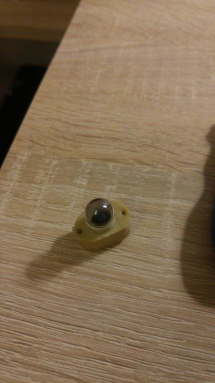

Gdzie kupię żarówkę Stanley 8V 0,3A do amplitunera Sony?
maniek21
Witajcie. Czy ktoś orientuje się jak rozwiązać problem z taką żarówką? Jest to żarówka Stanley 8V 0,3A, są do niej przylutowane kable i one wchodzą w ten gumowy element, gdzie stykają się z dwoma "bolcami" od zasilania.
Dysponuje ktoś takimi żarówkami czy muszę oddać do kogoś kto dosztukuje inną?
Amplituner to Sony STR 7035
9 godzin temu, porlick napisał:
Spróbuj wsadzić żarówkę samochodową, na 12V. Nie powinno być drastycznej różnicy.
Musiałbym lutować do niej przewody.
6 godzin temu, Lech36 napisał:
Dzięki wielkie za podesłanie linka!
Widzę, że 8V nie mają.
Czy dobranie 10V będzie błędem? Żadna nie ma tych 300 mA niestety.
Powinna być dobra. O 8 V to będzie trudno.
Oczywiscie, jak do każdej bańki z drucikami. Miałem na myśli całoszklaną- do postojowych lub oświetlenia deski.
Można spróbować diody led smd, np 5050 z rezystorem, ustawionej plaszczyzną do kierunku, w ktorym ma świecić.
Z lutowaniem u mnie słabo niestety.
Myślę, żeby spróbować tych z linka wyżej, natomiast nie wiem jak się ma to, że mają ok 100mA do tego, że oryginalna miała 300mA.
13 godzin temu, porlick napisał:
Mniejszy pobór prądu = mniejsza siła świecenia.
Ale za to dłuższa żywotność.
