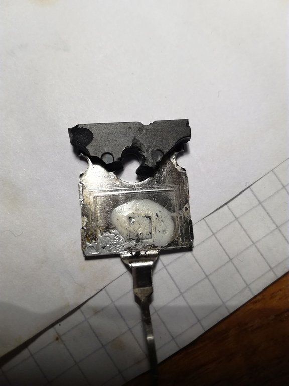

Przy okazji tej podróby, warto zwrócić uwagę na wielkość struktury. Powyższy NJW0281 czy Toshiba 2SC5200 oferują maksymalny prąd Ic = 15 A i moc maksymalną 150W w 25 stopniach. Struktura w tych tranzystorach ma wielkość 5x5mm czyli 25mm2. W podróbie, na oko struktura ma wielkość 3x3mm, czyli 9mm2. To jest 2,77 raza mniejsza. W pewnym uproszczeniu można założyć że skoro 25mm2 oferuje prąd rzędu 15A, to podróba "da" tylko niecałe 5,5A i może stracić jedynie 54W. Kluczowe tu jest odprowadzanie ciepła do "blachy". 9mm2 nie jest w stanie odprowadzić tak dużej mocy. Tylko wyobrazić sobie można co stanie się z waszym wzmacniaczem, gdy odkręcicie "gałkę" na większą moc...

Jest na ali plaga podrabianych elementów, gdzie nogi są dogrzane do jakiegoś nie wiadomego elementu. Wygląda to tak, jakby element miał nóżki w innym kształcie niż podrabiany element, więc ktoś je uciął i przygrzał nowe, takie jak być powinny. Oczywiście zazwyczaj się grubość nie zgadza, ale kształt od frontu jest ok. Elementy te zwyczajnie w spektakularny sposób wybuchają. 🙂
Patrząc z boku widać że elektrody  😚  tranzystorów są grubsze niż są dalej czyli patrząc w dół tranzystorów.
1 godzinę temu, Daniel_68412 napisał:
A datasheet mówi że powinny ile?
No nie wiem bo jakoś nie widzę tej informacji  🙄
Spoiler
Spoiler
Patrząc z boku na tranzystory widać że ich elektrody  😚   są grubsze niż są dalej czyli patrząc w dół tranzystorów.
Zaloguj się, aby zobaczyć treść (możliwe logowanie za pomocą ) Edytowane przez jaeger
