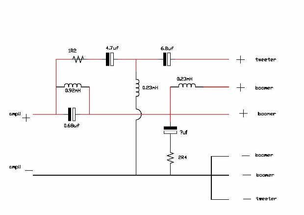

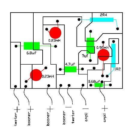

Mam JMlab db 19 w 15m2, mają już trochę lat, podłączone są pod elektronikę 'Zagra', gra to poprawnie ale rewelacji nie ma. Chciałbym więcej szczegółów, szybszy i punktowy bas. Zastanawiam się czy jest sens wymienić kable i elementy zwrotnicy. A może ma ktoś doświadczenie w kwestii przestrojenia zwrotnicy żeby wyciągnąć z tych głośników jeszcze więcej.

Niezła "bieda"
kable to na razie zostaw, bo degradacja sygnału jest dużo większa na słabej jakości elementach w zwrotnicy.
Masz już ustalone widełki finansowe na upgrade ?
Zmieniłbym na początku te dwa kondy do wysokotonówki tj 4.7uF i 6.8uF na foliowe, coś markowego.
Sprawdź też, ręcznie, w jakim stanie jest zawieszenie midwoofera. Czy tak guma jest miękka, czy nie jest sparciała itd.

Rambo54 guma miekka dobrze pracuje. Co konkretnie polecasz? Czy kondensatory musza miec tyle samo V co oryginały?

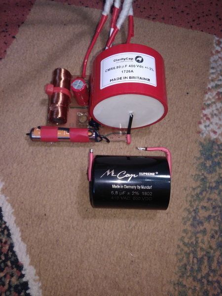

Naczesany powiedz co udalo sie osiagnac tym tuningiem?

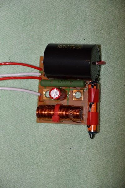

Poprawa dźwięku podobnie jak przy wymianie okablowania (głośnikowe, interkonekt) na lepszy. Sporo mnie to kosztowało ale było warto. Co do fabrycznych zwrotnic niewiele powiem bo już zapomniałem jak grało. Mundorfy Supreme i tak zresztą bardzo dobre odeszły na bok. Grało z podkreśleniem wyższych tonów dlatego po wymianie na Clarity Cap ten zakres był lekko wycofany.
Jednak po dłuższym słuchaniu okazało się, że całe pasmo jest zrównoważone, neutralne. Jednocześnie pojawiło się sporo smaczków, detali wcześniej niezauważalnych. Gra to bardzo neutralnie i o to mi zawsze chodziło. Niektórzy negują rezystory Pathaudio ale u mnie się sprawdziły. Mam jeszcze Mundorfy MRES dlatego je też sprawdzę.
Nie mam pojęcia jak grają te JMlab ale sądząc po cenach to jakieś 650-700zł. Proszę nie odbierać tego, że tylko drogie musi dobrze grać bo starszy sprzęt może być naprawdę wartościowy i dobrze zagrać w obecnych czasach. Tyko czy pakowanie 500zł i więcej ma w tym przypadku sens. Może tę kwotę dołożyć i kupić inne kolumny?
Jeśli jednak chcesz poeksperymentować (ja tak robiłem) to jako wewn. okablowanie może Chord Clearway lub po żyle 4TC Kimbera. Kondensatory Jantzen Z-Cap. Mogą być na wyższe napięcie 400-800V tylko czy się zmieszczą?
Wiesz, wkładanie dwóch kondensatorów o wartości przekraczającej wartość całej pary zespołu głośnikowego trudno nazwać racjonalnym, ale kto bogatemu zabroni :)
Rezystory PathAudio podobnie jak kondy Mundorf Supreme sztucznie nieco upiększają dźwięk.
Są bardzo dobre ale można lepiej, za część wartości Pathaudio. A przede wszystkim rzetelniej.
Mogą być nawet i na 100V.
Na początek jakiekolwiek markowe mkp, nawet używane bo wygrzane.  jakaś WIMA MKP10 bedzie OK.
Rezystory Mundorfy Supreme już do mnie jadą ale wstrzymam się z testami bo neutralność aktualnie mi odpowiada a i roboty z tym (wymianą) sporo. Sugerujesz rambo54 , że rezystory Mundorf Supreme MRES zgrałyby się lepiej niż PathAudio?
Nic więcej mi do głowy nie przychodzi. Może Duelundy? Z cewkami już mi doradzano żeby podesłać do firmy, pomierzą, dobiorą powietrzne. Ale gabarytowo nie wejdą. Trzeba by na nowo zbudować zwrotnicę.
Duelund to 95% to samo dźwiękowo co Pathaudio.
Ja na M resist Supreme skończyłem poszukiwania, jeśli twoje doświadczenia między Supreme MKP a CC CMR są takie jak piszesz, to nie zwlekaj z rezystorami, tylko lutownica do łapki i działaj.

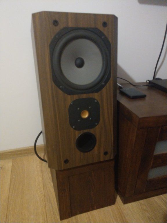

Mam szanse zamienic swoje db19 na te kolumny
Zaloguj się, aby zobaczyć treść (możliwe logowanie za pomocą )  z niewielka doplata, powiedzcie czy to dobre rozwiazanie?
Do Kubamzk
Chcesz wymienić, ale sam piszesz czego chcesz: "Chciałbym więcej szczegółów, szybszy i punktowy bas."
A w podanej przez Ciebie aukcji jest tak:
"Kolumny grają niezwykle spokojnie z ciepłym nalotem lampowym"
I dalej : "Kolumienki grają ciepłą , przyjemną barwą,dzięki czemu odsłuchy są mega przyjemne"
Nie słyszałem ani jednych, ani drugich zestawów, a po opisie wnosząc w, to chyba bez odsłuchania się nie obejdzie.
