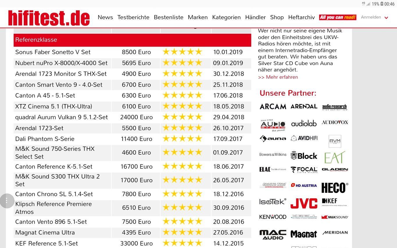

Heh ze ty zarabiasz tauzen to biedny jesteś, ja tez jestem od 2012 i jakoś z tego się nie cieszę... wolałbym siedzieć w Polsce ale niestety nie da się żyć za marne pieniądze...
a po drugie co mnie interesuje hifitest.de? To tak samo jak u nas audio.pl... i co? A no to ze daje to delikatny tylko światopogląd realia są inne niestety...

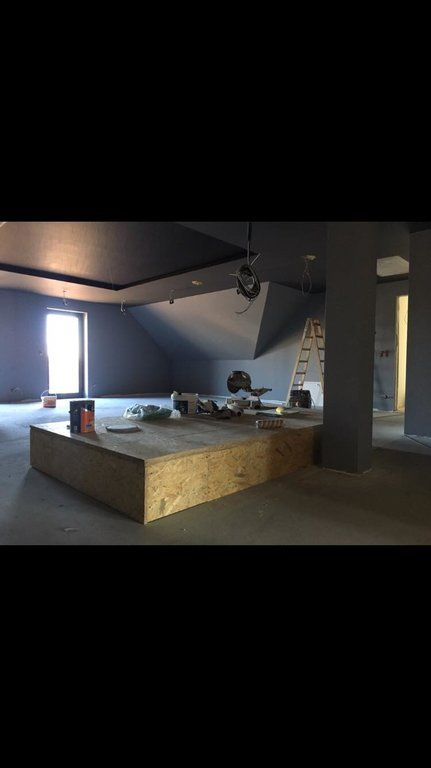

Witam wszystkich ponownie po dłuższej przerwie. Mimo, że chwilę mnie nie było tutaj - to ten czas spędziłem mega produktywnie i wiele się dowiedziałem na temat dobrego kina domowego. Wszystko to za sprawą P. Macieja, którego kino domowe, jak i szeroka wiedza na temat aranżacji i jego działania zrobiła na mnie wielkie wrażenie. Śmiem twierdzić, że jest on najbardziej doświadczonym i rzetelnym, świadomym właścicielem, projektantem kin domowych w Pl. Trafiłem najlepiej jak mogłem i wszystkie wskazówki - co do wyciszenia, ustawienia głośników czy samego sprzętu wzbogaciły moją wiedzę. Jedna wizyta u Pana Macieja wystarczy by zrozumieć na czym polega dobre kino domowe.
Jednocześnie doszliśmy do wniosku, że w moim pomieszczeniu niemożliwe będzie uzyskanie takich a nawet zbliżonych parametrów. Wymagałoby to kompletnego przebudowania i w konsekwecji zmniejszenia kubatury pomieszczenia. Wspólną decyzją rodziny zdecydowaliśmy jednak o pozostawieniu obecnej formy sali kinowej.

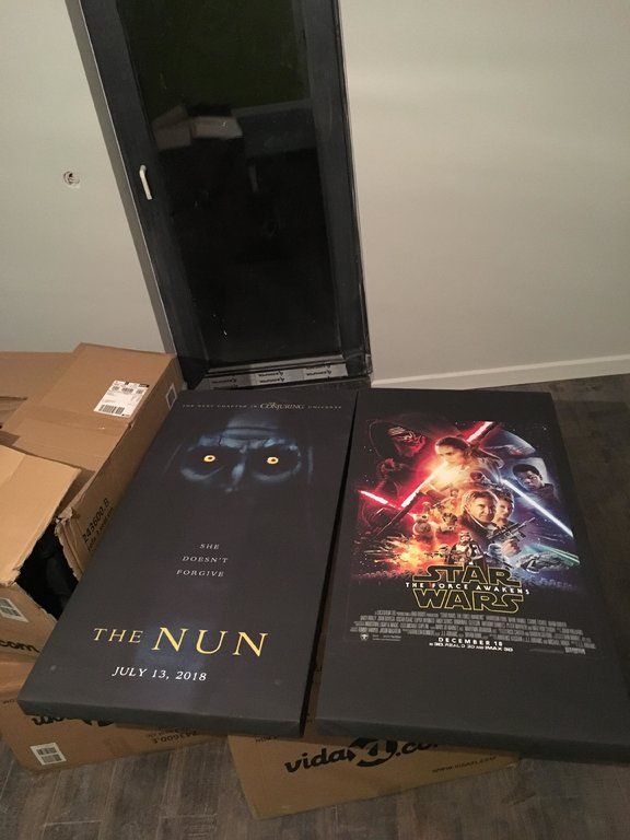

Dotarły do mnie panele wygłuszające z dedykowanym nadrukiem- wybrałem Star Wars, Ojciec Chrzestny, Zakonnica i postać z mojej ulubionej gry na PS- Drake z Uncharted. 4 panele to jedynie kropla w morzu ,ale idzie powoli do przodu. Aktualnie sala jest pomalowana a podest jest złożony.

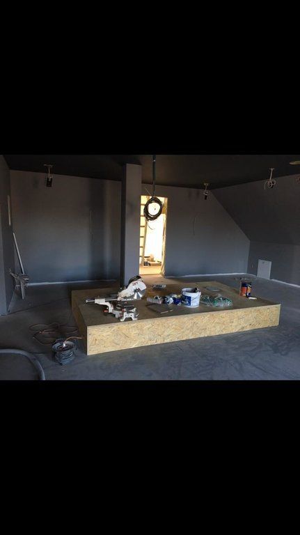

Jak widze rozmiary (pojemnosc) twojego podestu, to pierwsze co mam na mysli to jest jest jak wykorzystac ta olbrzymia skrzynie/pojemnosc na zbudowanie monstrualnego subwoofera :-)
W zasadzie to wymarzone warunki na taki projekt!!!
To "groszowa sprawa"
Jaka wysokosc ma ten podest?
Xajas - o tym samym pomyślałem jak to zobaczyłem.
Sub pod tyłkiem to by była miazga!!
ROTEL A14 mk2 • ROTEL CD11 Tribute • Arcam AVR390 • SelectorONE • APPLE TV 4K • Wiim Ultra • Klipsch: RP-8000 mk2, R112-SW, RP-504C, RS-42 mk2, R14M (Atmos DIY) • 700 płyt CD • Amazon Music
@xajas Podest ma wymiary 3m x 1,6m wysokość 30cm. Szczerze mówiąc nie pomyślałem o tym , wszędzie gdzie widziałem takie podesty to służyły za pułapkę basową wypchane wełną mineralną. Ale zapewne zamontowanie tam subwoofera miałoby sens ? nie mam z tym doświadczenia jednak i nie wiem czy nie zepsułbym tym calego efektu, nie mam zielonego pojecia gdzie miałaby się znajdować membrana i tym podobne
Z czego najlepiej zrobić podest? Chodiz mi o podwyższenie kanapy o jakieś 20cm, moge coś podłożyc pod nogi, ale wtedy nogi użytkowników będą wisiały ?
Ona wytrzyma czy trzeba jakieś wzmocnienia robić?
