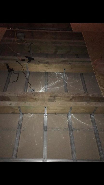

Poniżej wstępny efekt po zamontowaniu "gwiezdnego nieba"

Efekt na suficie robi wrażenie!!

Gwiezdne niebo coś pięknego dającego piękny klimat podczas seansów... jeśli możesz to daj znać jak to kosztowo wyglada i co potrzeba... będę wdzięczny

Jasne że się podziele wiedzą , gwiezdne niebo od początku do końca robiłem sam . Jeśli chodzi o sam sprzęt to polecam kontakt z firmą Soled , koszt zależy od metrażu nieba. NAjelpiej komponuje się w podwieszanym suficie , u mnie jest to 12m2 , musiały byc więc użyte dwa generatory światła oraz 600 punktów świetlnych. Koszt samego sprzętu w moim wypadku wynosił około 2000zł(przy 6m2 koszt bedzie mniejszy o połowe). Do tego super wygląda jeśli dookoła sufitu dasz taśmę led- to dodatkowy koszt zależny znowu od metrażu.  Całość można zamontować samemu jednak wymaga to mnóstwo cierpliwości i czasu. Niżej gwiezdne niebo od góry:

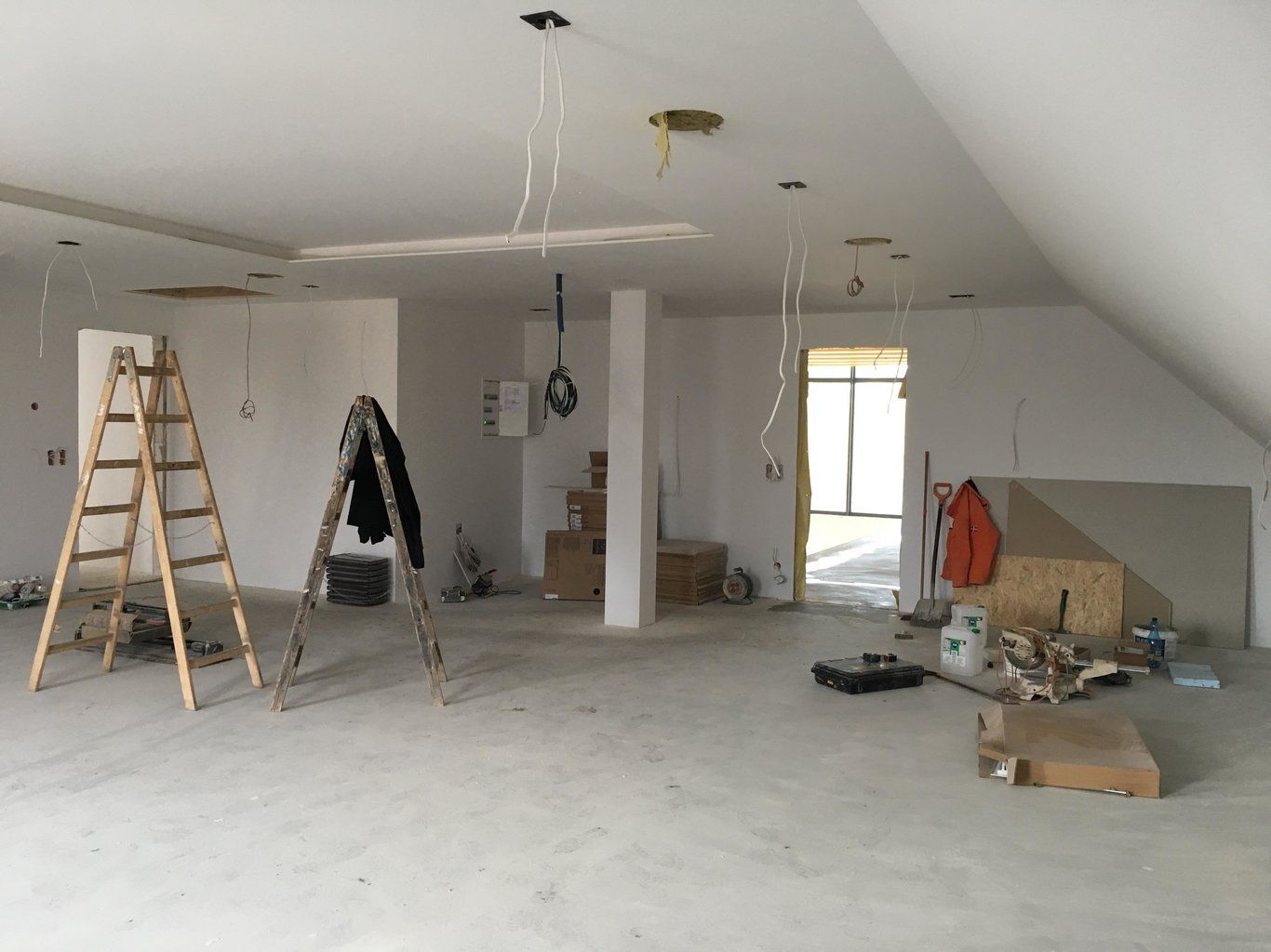

Masz ogromne i nietypowe pomieszczenie i to co widzimy na zdjęciach nie oddaje tak tego co można odczuć będąc tam osobiście i spojrzeć dookoła . Jest dobrze z tym że nie jest to wysokie pomieszczenie z antresolą itp a bardziej regularne kształty.  Tak czy inaczej powinieneś skorzystać z usługi profesjonalisty ( nie tych ze sklepów audio ) w tej dziedzinie bo jego pomiary i rady ,wyliczenia możesz zachować na lata w formie dokumentów na pdf czy nawet na papierze i realizować powoli na tyle na ile czas ci pozwoli . Nawet cięcie i montaż atmosów to bardzo poważna sprawa jeżeli chcesz zrobić raz a dobrze a nie bazować na tym co Ci ktoś napisał na forum na podstawie zdjęć.  Dobór ustroi i np paneli akustycznych też może poczekać o ile wiesz gdzie będzie trzeba je zamontować i ile ich potrzeba ( panele na bazie wełny mineralnej możesz zrobić sam za parę zł) i to jest ważna sprawa bo bez dobrej akustyki szkoda inwestować  nawet 2tys w kolumny. Pomiary akustyczne (pomiar pogłosu) i rozmieszczenie głośników zrobisz na jednej wizycie a kalibracje systemu możesz zrobić później albo próbować polegać na Audysey, może i to Cię zadowolić.  Najważniejsze żeby wiedzieć co i gdzie montować żeby efekt był jak najlepszy a kasa wydana była z głową.  Od tego bym zaczął.
Sory, projekt rozmieszczenia głośników możesz otrzymać drogą elektroniczną,  do pomiarów i ewentualnej kalibracji jest potrzebna wizyta speca
Pokój ma właśnie nie regularne kształty i jest z tego powodu podobno łatwiejszy do wystrojenia, nie mamy tutaj do czynienia z typowym sześcianem czy prostokątem co jest najgorszą opcją jeśli chodzi o sale kinową/odsłuchową.

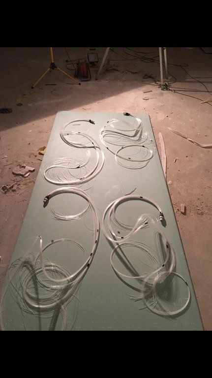

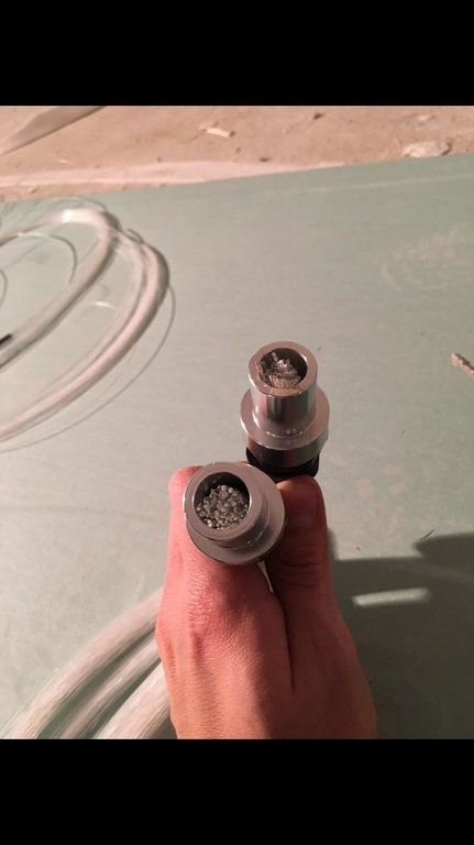

Znalazłem jeszcze pare zdjęc odnośnie gwiezdnego nieba. Światłowody (bo to one emitują gwiazdy) dostajemy posegregowane długościami i grubościami. Ja zastosowałem 3 rozmiary , tak aby jak najlepiej odwzorować prawdziwe niebo. Około 400 gwiazd jest grubości 0.75mm, 150 -1mm i 50- 1,5mm.   Najgorszym elementem układanki jest oddzielenie każdego ze światłowodu od reszty i złaczenie ich ponownie zgodnie z tym jaki efekt chcemy uzyskać. W każdym generatorze mieszczą się dwa pąki światłowodów w liczbie 150.
Oddzielenie i połączenie ich zajęło mi około 6-7h. Potem wiercimy dziurki w suficie i przeplatamy każdy światłowód pojedyńczo w dziurkę. Mi dodatkowo sprawę utrudniały jętki nad podwieszanym sufitem. Na końcu odcinamy z dołu niepotrzebną długość światłowodu(zostawiajac okolo 8cm) a następnie przyklejamy światłowody od góry tak aby się nie ruszały.

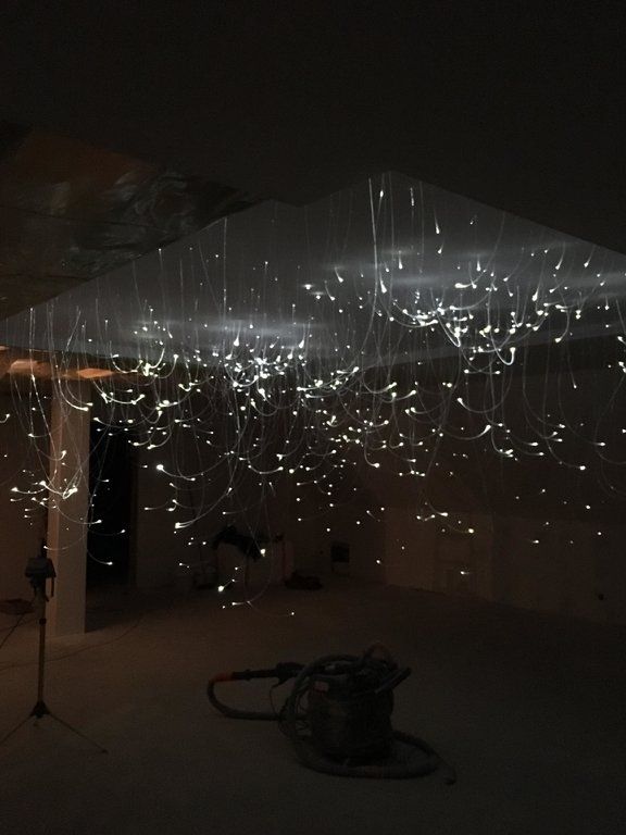

 Przed ostatnim krokiem jest malowanie sufitu , polecam malować kompresorem. Aby uzyskać jak najbardziej matowy efekt czarnego sufitu zastosowałem u siebie farbę tablicową ( do rysowania kredą) . Ostatnim krokiem jest odcięcie pozostałosci swiatłowodu zgodnie z preferencjami( u mnie będzie wystawał około 0.5cm poniżej sufitu)

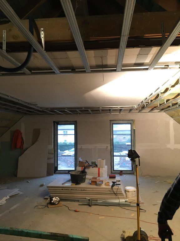

Rozważ zrobienie ścianki o grubosci np. 20 cm zlicowanej z obniżeniem sufitu przed drzwiami tarasowymi.Wyciągniesz 170 cali ,pierwszy ekran zrobisz malowany,kupisz projektor i ocenisz jaki potrzebujesz gain.Da ci to także możliwość wykorzystania ścianki jako absorbera,musisz się liczyć z pogłosem,będziesz miał możliwość schowania sprzętu z tyłu i umieszczenia centralnego na dole.Zyskasz na wysokości na oko 12 cm i przewody do frontów będą malowidoczne.Światło dzienne jak i sztuczne za ścianką moim zdaniem da fajny efekt.Szkoda że nie powalczyłeś o wysokość i obniżyłeś się o jakieś 20cm od więżby.
Moim marzeniem jest kiedyś zrobić coś w tym stylu o jakim mówisz czyli zabudowanie przedniej ściany na której będzie ekran , a za nim schowanie przedniej części audio, jednak nie mieszkam sam i musze liczyć się z obecnością drugiej połówki :> Pokój ma też być na maksa praktyczny co troche hamuje moje zapędy.
Głośnik centralny chciałbym umieścić na górze pod sufitem ale nie wiem czy wyjdzie mi to z ekranem.
Wysokość tak jak zauważyłeś jest słabym punktem tego pomieszczenia , mam nadzieje że efekt gwiezdnego nieba mi to zrekompensuje
