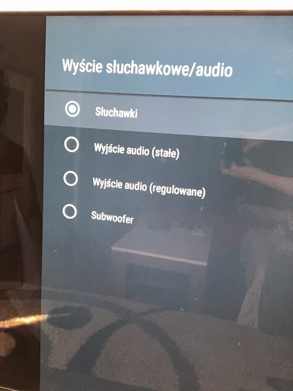

Ja tak mam u siebie w 75xe9405 Sonego, jest to wyjście słuchawkowe ale w menu się przestawia na subwoofer/wyjście liniowe/słuchawki
W LG też takie jest ale jak tam się coś podłączy jako do wyjścia liniowego, to głośniki nie będą grać.
Chyba że podłączy się jako słuchawki.
Wtedy mogą grać i głośniki i słuchawki.

@RAF77 ale u ciebie jest wyjście liniowe tylko, to jest wyjście jak chcesz podłączyć dźwięk do wzmacniacza stereo, ja mam subwoofer - jest ono w tedy filtrowane, sprawdzałem pod subem Canton AS84.2 SE ale on za duży i za mocny był zagłuszał wszystko, częstotliwość na maksa miałem a volume na pierwsze dwie kropki bo inaczej nie dało rady tego słuchać... dominował nad tv
