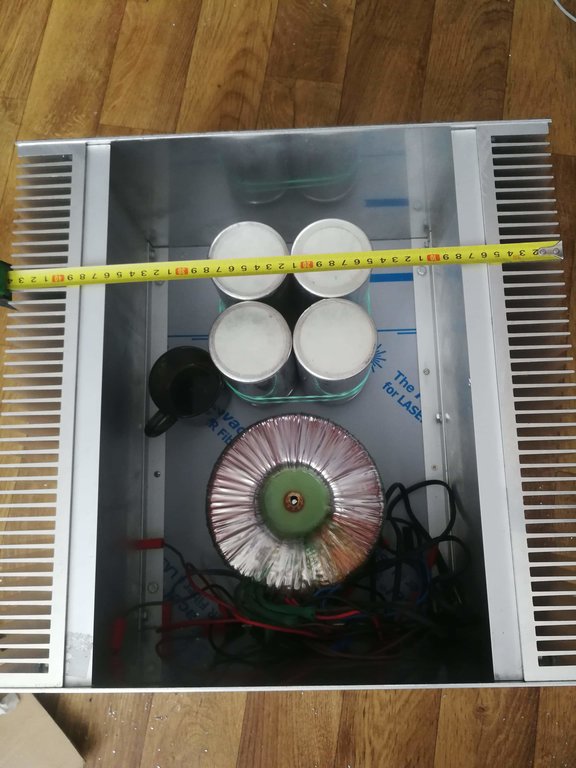

To trzeba było postawić puszkę pepsi 0,33 przy wszystkim to bym widział. Najlepiej pełną, bo pomyślą że się opiłeś i nie chciało Ci się sprzątnąć.
Nie miałem pod ręką puszki od pepsi,dlatego postawiłem zapalniczkę dla porównania przy radiatorze ;)
Zapalniczka ginie w perspektywach. Obiektywy mają różne ogniskowe, nie idzie wyczuć. Najlepiej postawić kilka puszek. Ale to taka dygresja.

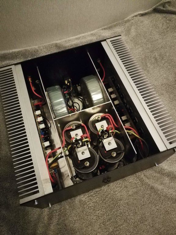

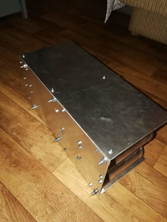

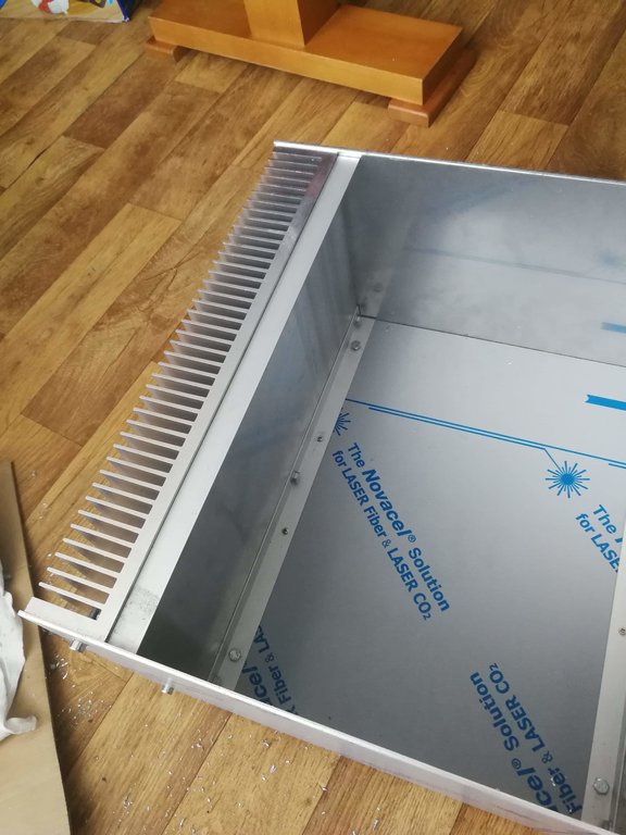

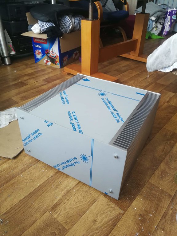

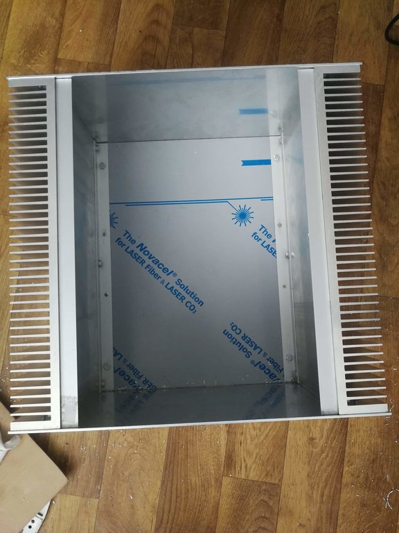

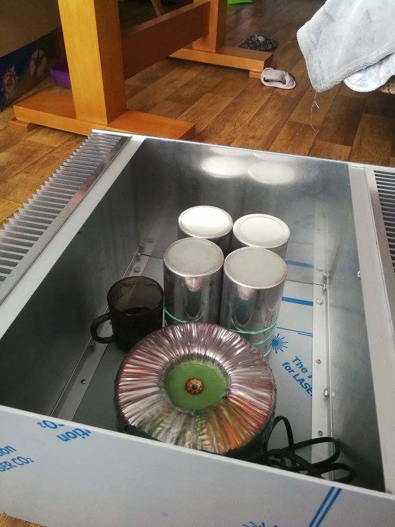

Wekendowe prace i wstępne przymiarki :). Kilka fotek z postępów
No kibicuję Ci w składaniu tego monstrum.
Mam u siebie klon KSA50MKII od około 10 lat i nadal mnie zadowala :)
Mam małą uwagę do prezentowanej obudowy. Widzę, że dno jest z blachy 2,5-3,0 mm, wydaje mi się, że będzie za wiotka pod masę jaką tam chcesz upchać. Ważyć to będzie w sumie jakieś 25-30kg i będzie niewdzięczne przy przesuwaniu, przenoszeniu.
JA swój mam w monoblokach z blachą 5,0 mm na spodzie i jest OK.
Prąd mam 1,5A na 3 trany, przy napięciu +/-45 VDC, oddają ciągle 135 W na kanał.
Teraz jakbym zamawiał trafa, nie brał bym na większe napięcie jak 28VAC, bo nie o napięcie tu chodzi tylko o prąd podkładu, a przy tym co mam teraz 135W to dość sporo "idzie w parę".
Powodzenia!

Blacha 3mm. Też się obawiałem trochę o dół i miałem w planach wzmocnić to jeszcze wspornikiem,jednak po przykręceniu przodu i tyłu zrezygnowałem z tego, gdyż całość nabrała bardzo solidnej konstrukcji i po w ładowaniu traf do środka spód ani nie drgnął.

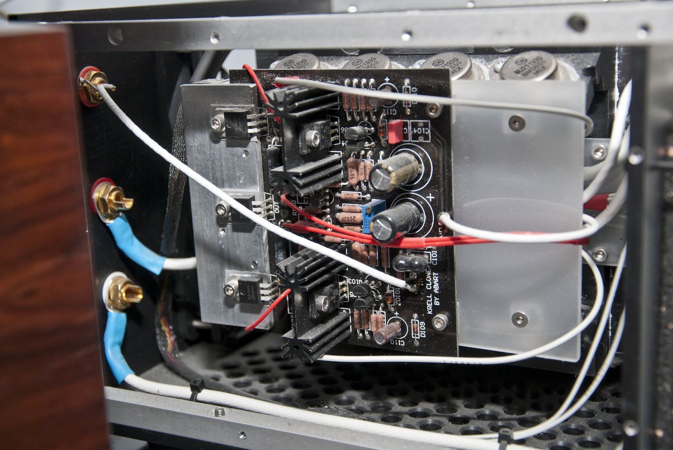

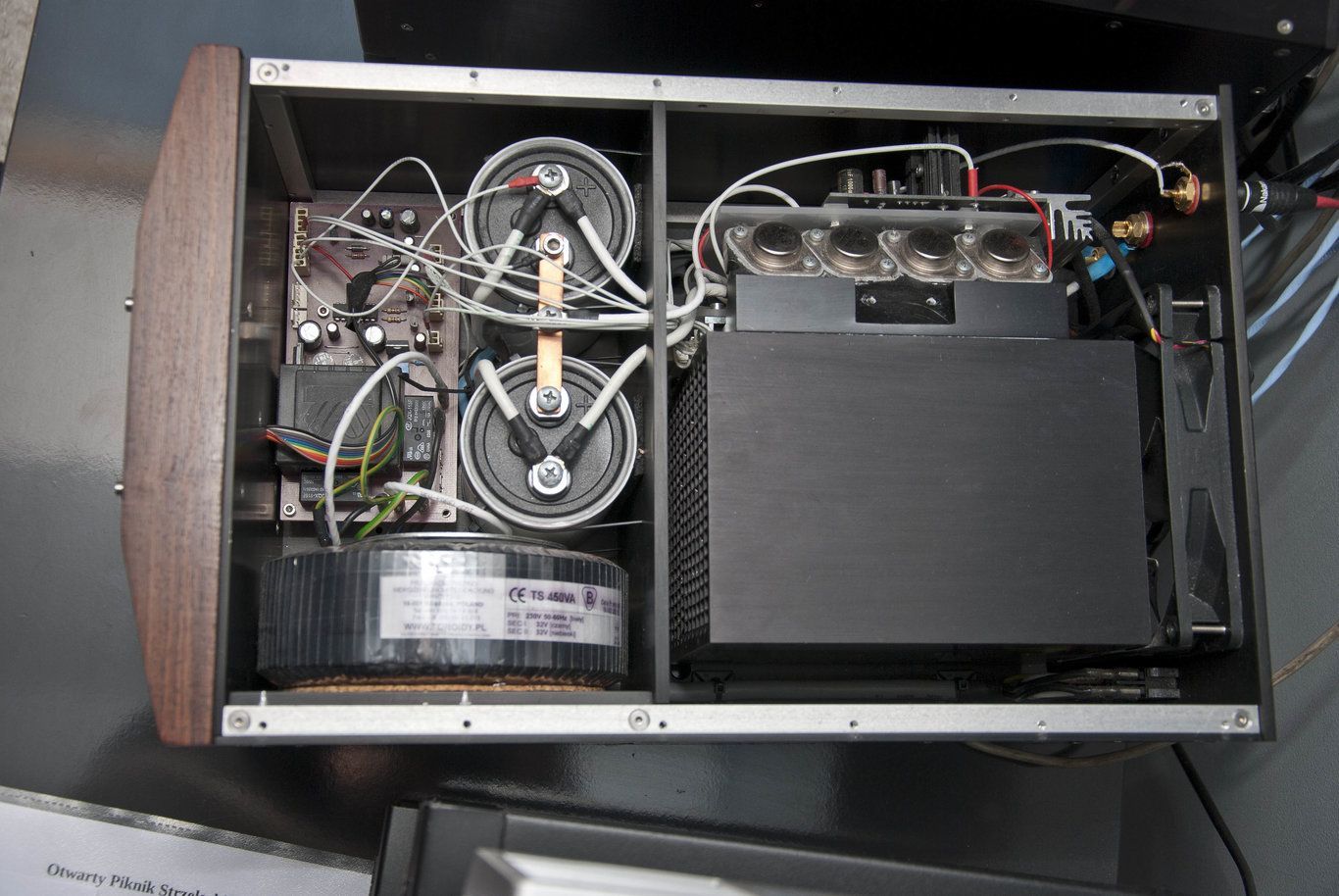

A na jakich płytkach kolega ma klona ksa50? Można jakieś foto?
Płytki z forumowego zamówienia, nie pamiętam jakiej edycji, ale na grubym laminacie i miedzi 70 mic
Zaloguj się, aby zobaczyć treść (możliwe logowanie za pomocą ) Edytowane przez lolo234

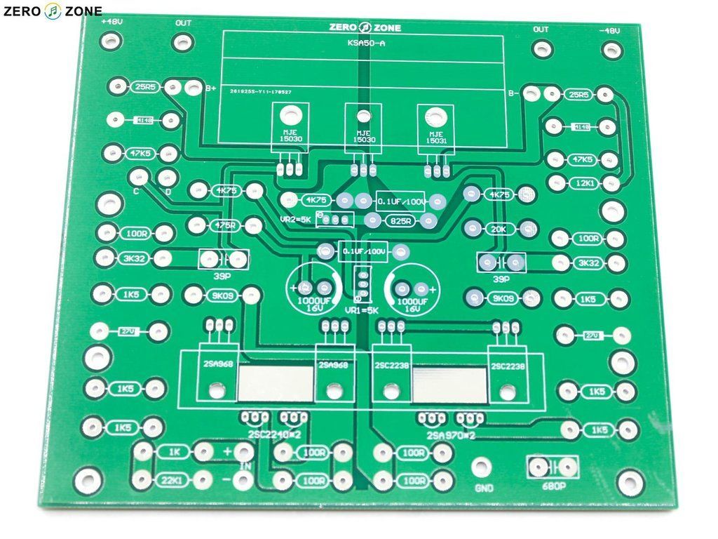

tu są super plytki do klona ksa 50 - dokładna kopia oryginału - w te warto zainwestować, bo efekt będzie blisko oryginału pod warunkiem zastosowania części takich lub zbliżonych jak fabryka - ja mam już skompletowaną większość elementów i tego klona w wersji max. zrobię sobie jeszcze niedługo.

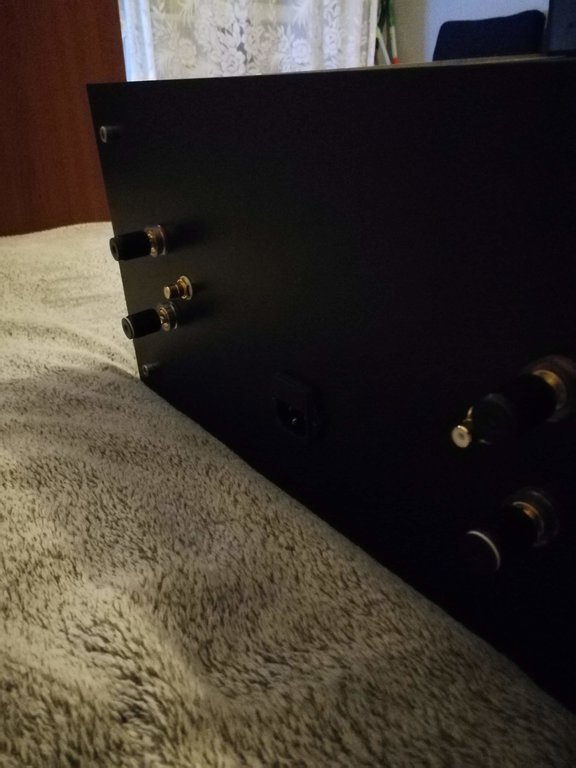

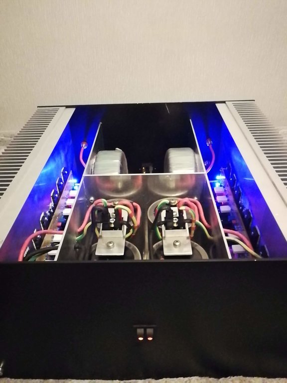

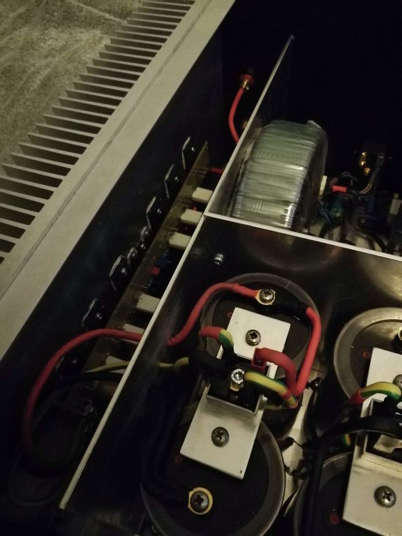

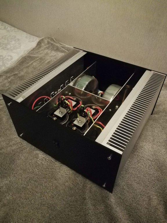

Gotowe ? kilka fotek
A no takie chinczyk wysłał. Trany mjl. Wsumie te moduły były droższe więc jest ok. Nieważne czy klon czy nie. Może nawet nie być klonem ważne żeby grał tak jak gra. Cudo
49 minut temu, pataus napisał:
To najważniejsze;) Mam pytanie o obudowę. Jakiej wielkości są radiatory?
Wysłane z mojego EVA-L09 przy użyciu Tapatalka
Radiator wysokość 23cm. długość 42.5cm. Szerokość 6cm. Waga 6kg

Posiadam gotowe i uruchomione płytki jak w poniższym linku.
Jaki będzie odpowiedni transformator? Jestem w posiadaniu 2x35V 350W, czy takowy wystarczy do zasilenia dwóch płytek?
