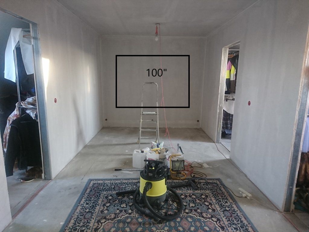

Po co tam tyle drzwi bez drzwi ? Jak ty chcesz tam wytworzyć jakieś ciśnienie akustyczne ? To samo jak byś chciał zrobić kinowy pokój w ogrodzie ( na świeżym powietrzu bez ścian) . To bardziej jak korytarz wygląda niż pokój.
" Kobiety są jak dziki , lecą na żołędzie "  - Arystoteles
PawelMitsu: Tę ramkę to dorysowałem na zdjęciu żeby pokazać gdzie będzie ekran. Po pomalowaniu ściany i zawieszeniu projektora, wykleję ramkę czarną tapetą welurową.
Xpedite999: w tych otworach będą zamontowane drzwi. Prawdopodobnie będą to drzwi licujące się ze ścianą. Zostaną pomalowane na kolor ścian.
Co myślicie o tym pomyśle z wykładziną dywanową na ścianach/suficie?

Nie wiem czy nie dać ekranu na cala szerokość pokoju. Wyszłoby jakieś 115" no ale nie zmieści się wówczas czarny pas po lewej i prawej stronie.
Projektor - będzie w odległości 3,2m pod ekranu. Uchwyt wychodzi mi że powinien mieć ok 40cm długości żeby ekran zaczynał się ok 50-60cm nad podłogą.

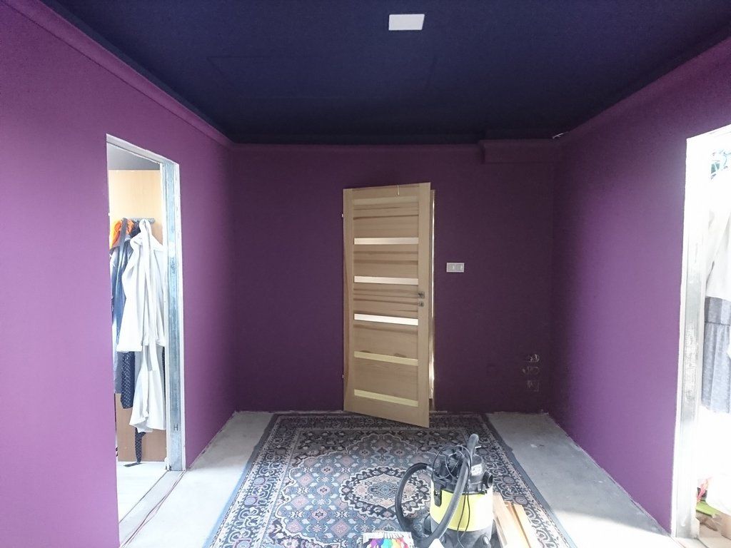

Pokoje pomalowane. Sufit - granatowy, ściany - fiolet, ekran - Tikurilla Interior Feelings J499. Można montować projektor (3,2m od ekranu) i surroundy.
Dobrze jest,  aby autora nie mdliło to będzie ok a fiolecik całkiem fajny ..  Jak chcesz zamontować LCR jak na całej ścianie masz ekran ?
Wszystko jest ok, bo to rzecz gustu. Ale przy dobrym ciśnieniu subwoofera myślę, że może być słychać te wszystkie drzwi. Albo nawet klamki w drzwiach mogą drżeć. No ale to wyjdzie w praniu.

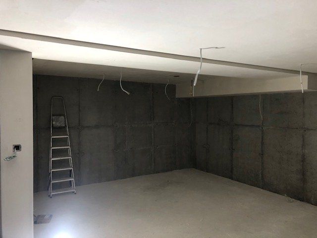

Witam Forumowiczów,
Pozwoliłem sobie podpiąć się pod posta gdyż tylko tu znalazłem temat kolorów a akurat tego potrzebuje.
Na fotkach aktualny etap wykonania kina w piwnicy, pomieszczenie bedzie zawierało kino i stół bilardowy obok. Zdjecia dotyczą części kinowej. Nie jestem pewien jakiej farby uzyc do pomalowania sufitu i sciany ekranowej. Ekran bedzie ukryty wysuwany KAUBER in celling BT 265x163. Pierwotnie chciałem położyć czarną farbę głęboko matową na obie powierzchnie ale spotkałem się z opinia ze na czarnym macie bedzie osiadało mnostwo kurzu i wszystkie możliwe paprochy... i teraz zagwozdka czy mogę zastąpic ten kolor jakąś ciemną szarością czy grafitem i uzyskam wtedy podobny efekt co w przypadku czarnego matu? Sciany zostają w surowym betonie, na podłodze będzie wykładzina (kolor wstępnie jasny-ale tu nie podjąłem jeszcze decyzji). bede wdzięczny za poradę.
