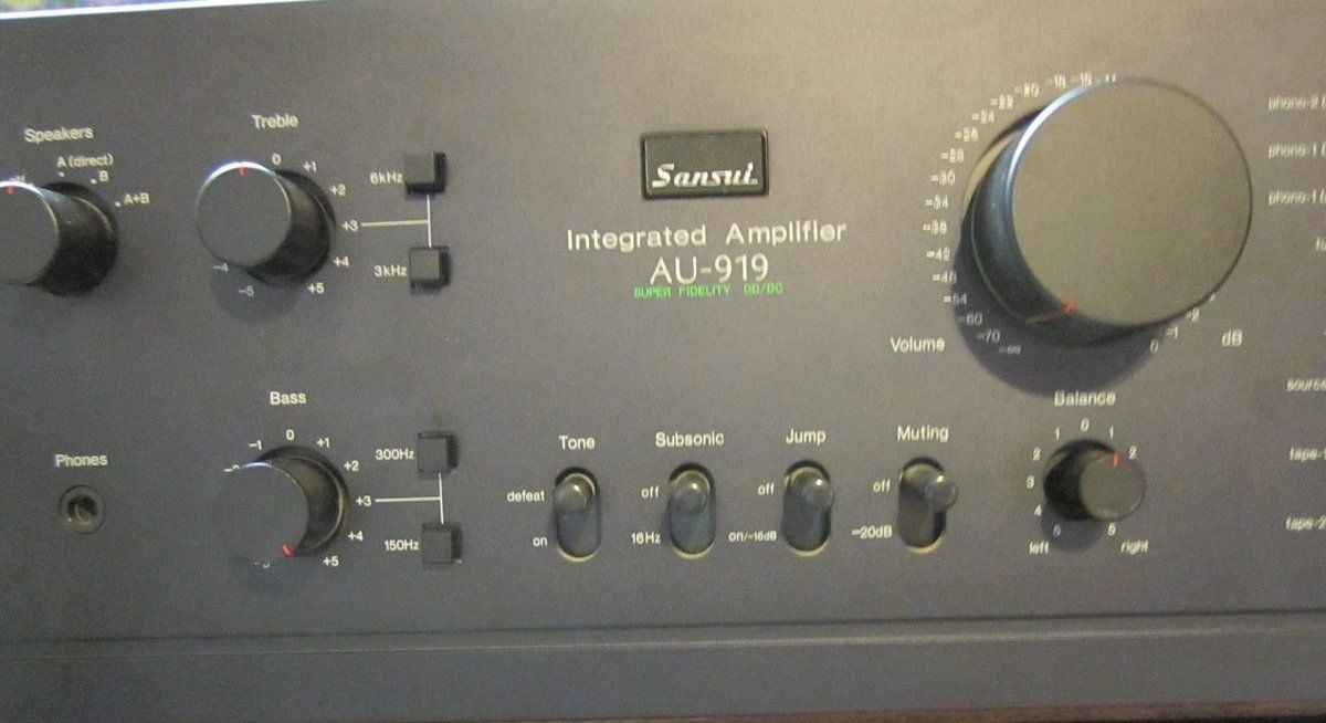

Posiadam również Accu z tym, że nieco młodszego od Twojego E-207 i jestem z niego bardziej zadowolony jak z Tucany. W tym modelu regulacja jest całkiem szeroka i bardzo chętnie z niej korzystam zwłaszcza wieczorową porą. Myślę, że Sansui również przykłada się do kwestii regulacji i nie traktuje tego po macoszemu.
