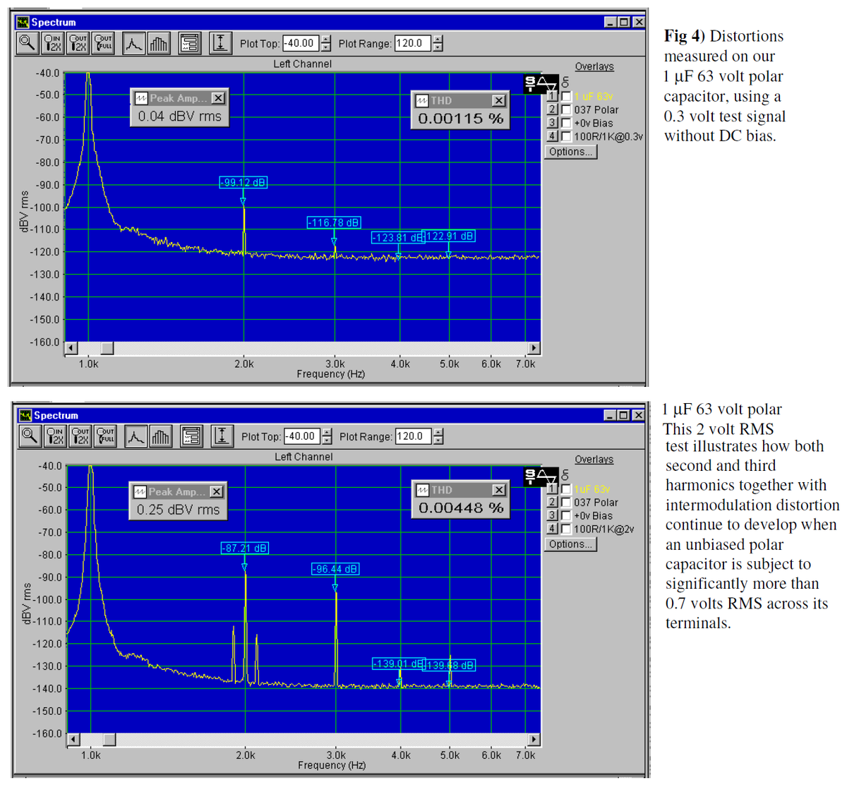

Elektrolit polarny w torze audio to zło w czystej postaci. Wymiana na bipolary jest absolutnie bezpieczna i z punktu widzenia wprowadzanych przez kondensator zniekształceń bardzo zalecana. I nie jest prawda że elektroli polarny lepszej jakości będzie lepszy od bipolarnego.
NIe wiem czy możana przeszukiwać forum pod kątem wypowiedzi konkretnego urzytkownika. Jęśli tak to poszukaj w moich wypowiedziach. Pisałem kilka razy na temat zniekształceń wnoszaonych przez kondensatory przedstawiając wiarygodne pomiary.

Ze względu na zniekształcenia THD
co by dużo nie gadać dwa wyniki pomiarów
Zaloguj się, aby zobaczyć treść (możliwe logowanie za pomocą ) c6.thumb.png.3eb262a236e430d02e8d99223c18864f.png
Ja pamiętam te pomiary. To jest trochę nie fair pokazywać zniekształcenia niespolaryzowanych elektrolitów, ale z drugiej strony w takiej konfiguracji one najczęściej pracują w układach z operacyjnymi z zasilaniem symetrycznym. No i poziom tych zniekształceń (okropne 0,0048%) też nie jest specjalnie słyszalny ;)

Tak dla porównania jeszcze jeden pomiar kondensatora COG
A co do polaryzacji to po spolaryzowaniu jest jeszcze gorzej  z elektrolitami polarnymi :)
Moim zdaniem te pomiary mają ogromną wartość edukacyjną. Wiele osób mówi o kondensatorach biorąc pod uwagę producenta i cenę. Te pomiary pokazują że różnice są i można je zmierzyć, a co najważniejsze można zacząć stosować kondensatory bardziej świadomie

Na tym pomiarze powyżej jest mała kucha, ale co tam ;) - gościu pisze "second harmonic was -128,5" podczas gdy jest to trzecia a nie druga harmoniczna (druga ma jak widać -122,05), ale tak to fajne wyniki.
