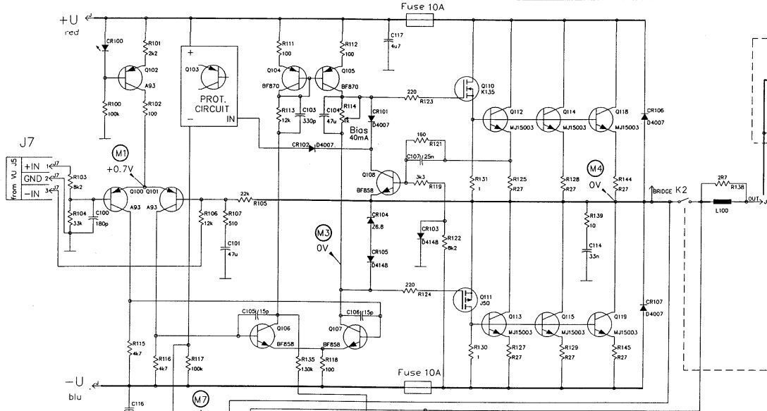

i schemat

mam już trochę więcej doświadczenia z Zeckeim i juz były pierwsze mody - wyrzuciłem z toru audio wszystko oprócz końcówek mocy, co wiązało się z połączeniem masy na płytkach końcówek , które były przecięte ze wzgledu na inną konfigurację fabryczną, od razu wymieniłem potecjometry biasu na precyzyjne , dodałem na wejściach kondensatory Philipsa 2,2 uF dla bezpieczeństwa oraz najważniejsza modyfikacja , to zmiana punktów pracy stopnia końcowego - Niemcy ustawili go tak ,ze tylko vfety maja prąd spoczynkowy 20 mA a bipolary mocy "czekają" aż na opornikach 1 Ohm odłoży się napięcie ok. 0,6 V i wtedy przejmują na siebie robotę - na estradzie to jest dobre rozwiązanie , ale ja do domu chce żeby bipolary pracowały z prądem spoczynkowym chociaż 50 mA - więc zwiększyłem oporniki 1 Ohm do 4,7 Ohma i teraz przy pradzie driverów vfetow ok. 110 mA bipolary mają 50 mA, brzmienie się otworzyło, jest wiecej tla i szczegółów , bas nabrał dynamiki i wypełnienia , ogólnie jest dużo lepiej - niestety bias nie jest stabilny dlatego w szereg potka biasu wstawię diodę sprzężona termicznie z radioatorem i powinno być ok.

w Zecku muszę jeszcze zmodyfikować uklad biasu , bo nawet zastosowanie 2 diod szeregowo z potkiem nie opanowało zmian prądu spoczynkowego - wczoraj pokatowałem go w garażu na estradowych kolumnach LDM ( z 15 calowym basem ) i z taką jakością nie gra Fostex, Peavey ani nawet Amcron.... Zeck śpiewa :-)

czy ktoś może mi doradzić jaką stabilizację biasu zastosować, bo mi caly czas powoli rożnie temp aż do wyłączenia przez zabezpieczenie, a stosowałem szeregowo do potka 2 diody, a teraz zblokowany darlington a i tak bias nie jest stabilny....
o co chodzi ??? może musi być inny element termiczny o większej "wrażliwości" na temperaturę....
np. termistor NTC....?
Co to znaczy niestabilny bias? Jaka jest wartość tego biasu? Jaki jest dryft DC na wyjściu?
Nie wiem, czy w ogóle da się "pożenić" bias wspólnie dla mosfetów i bipolarnych?
Część wspólna zawsze będzie istnieć, ale wiadomo że liniowe charakterystyki mosfetów zaczynają się przy innych (wyższych) wartościach prądów spoczynkowych niż dla tranzystorów bipolarnych.
w oryginale na schemacie jest 40 mA a w opisie 20 mA a bipolary wyłączone, ale ja zmodyfikowałem stopień wyjściowy i oporniki 1 R przy driverach na vfetach zamieniłem na 4,7 R bo ja chcę żeby drivery w spoczynku działały z prądem ok 100 mA a wtedy przez bipolary płynie ok. 50 mA, a teraz niezbędna jest stabilizacja biasu , bo on powoli ale rośnie aż do wyłączenia końcówki przez zabezpieczenie - myślałem ,że zwarty ( baza zlutowana z kolektorem ) darlington w szeregu z potkiem biasu wystarczy , ale jednak nie - wprawdzie z nim temperatura rośnie wolniej , ale i tak rośnie - na razie ustawiłem na 15 mA przy ciepłym wzmacniaczu i jest ok, ale chcę bias na poziomie min. 35 mA i w miarę stabilny w funkcji temperatury - wydaje mi się ża darlingtona zamienię na termistor NTC 100R i zobaczymy. Kupię kilka różnych oporności i spróbuję coś dopasować , bo ten wzmacniacz wart jest zachodu - gra jak marzenie

Jednak po przełączeniu na Zeck'a A605 otwiera się zupełnie inny świat - głębia , selektywność, potęga, barwy, słychać 2 razy więcej niż z innych wzmacniaczy - poezja !!! co za niesamowity wzmacniacz - nawalczyłem się ze stabilizacją biasu i jeszcze nie jest idealnie , bo jest duża różnica między wzmacniaczem zimnym a ciepłym, a już zastosowałem dwa szeregowo połączone termistory NTC 100R , ale jestem blisko . Fantastyczny dźwięk !!!
