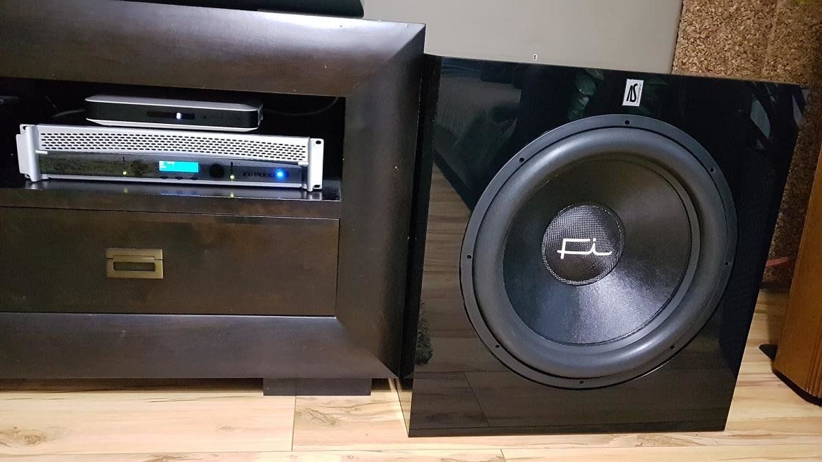

Dzięki koledzy za podpowiedź. Jutro rano jadę po odbiór płyty frontowej.
Przyłożę do skrzyni i zobaczymy.
Magnesy byłyby świetne gdyby to była maskownica. Ale to jest część obudowy, ona nie będzie wymagała odmontowywania za często. Tylko przy jakichś pracach z subem.

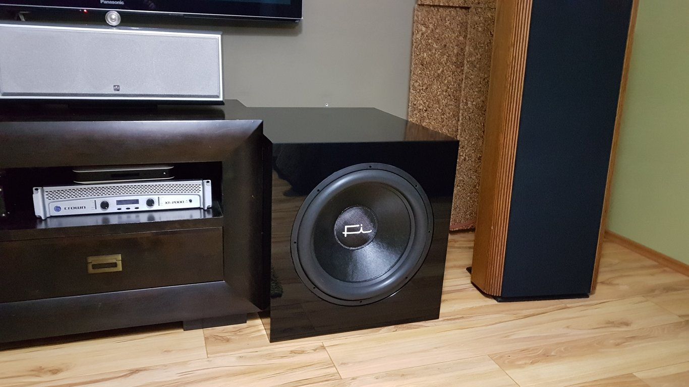

HQ - jakie wymiary ma pokój odsłuchowy (wysokość też) i z czego masz ściany - silikat, beton komórkowy czy ceramikę?
Z głowy ale niewiele się pomylę:
długi na 6,8 szeroki na 4,5 i wysokość 2,5. Ściany beton komórkowy na suficie niestety karton gips ale bezpośrednio nad nim 25 cm wełny. Po pomiarach w planach jest wyrwanie płyt z sufitu i założenie paneli akustycznych i coś lepszego na ściany niż obecne panele z grubego korka za kolumnami. Ale to jak będzie przebudowa pokoju pod projektor.

To nie jest u mnie maskownica, ja tego zdejmował nie będę. To będzie po prostu część obudowy. Czy w takim razie te magnesy w tym miejscu się mi przydadzą?
No i super wygląd profeska :)
Może nagraj krótki filmik z wychylem membrany, to musi być efekt wow
Mogę w wolnej chwili nagrać ale nie za bardzo jest co. Naprawdę.
Bas jest taki że trzęsie pomieszczeniem a membrana owszem pracuje ale to jest znikomy procent jej możliwości.
Żeby nagrać filmik z pracą membrany jak czasami widzę w necie to bym musiał pootwierać okna i drzwi, zatyczki do uszu i ognia:-)

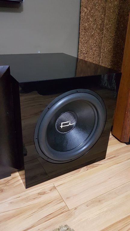

Spróbowałem pierwsze sceny Venoma. Niestety mikrofon telefonu chyba nie wyrabia ale coś może da się zobaczyć.
No faktycznie mikrofon nie dał rady tym częstotliwościom :D
No ale widać pracę membrany,  na południu Polski, niedaleko Cieszyna trzęsienia ziemii prognozuję ;)

No to niezła rzeźnia w pokoju na kinowych seansach.  18" o takim wychyleniu pompuje tyle powietrza, że można się przestraszyć. Ten głośnik ma twarde zawieszenie, ciężko go ruszyć czy chodzi luźno ?
Gość Gosc
Jest jak skała twardy.
Nie na darmo ma 2kW w napędzie. Po 1 kW na każdą parę zacisków.

No to jeszcze jedna mała modyfikacja. Tym razem końcówką. Dorobiłem jej na zawiasie klapkę z ciemnej pleksy, żeby zmniejszyć jaskrawość świecenia wyświetlacza i wskaźników diodowych.
