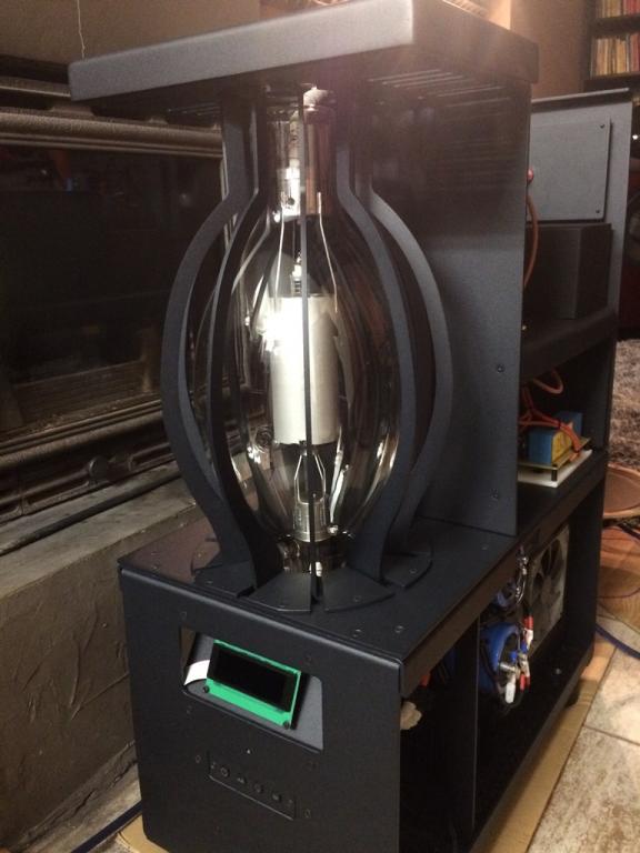

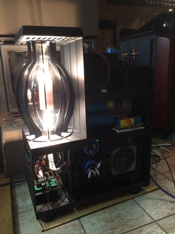

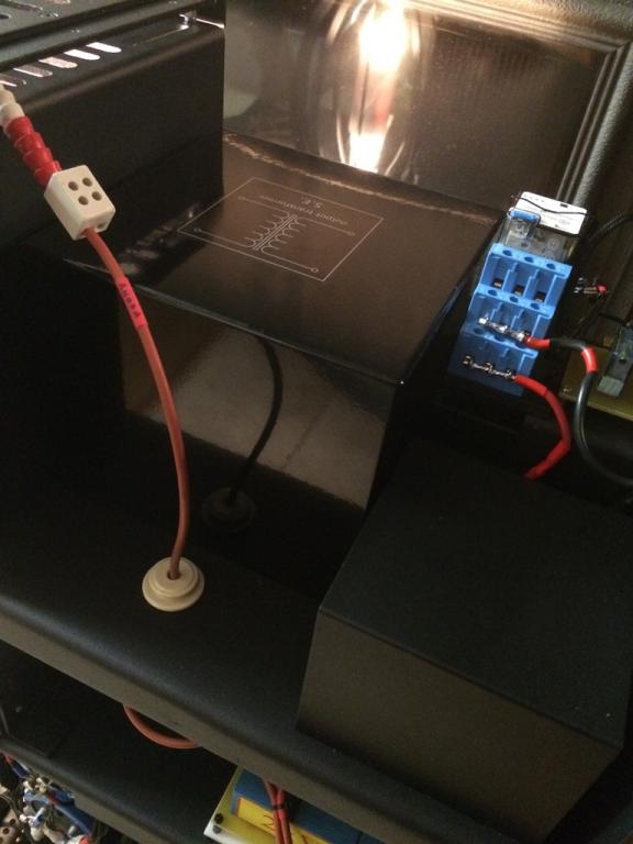

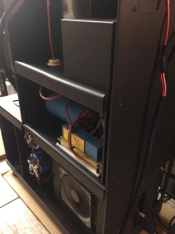

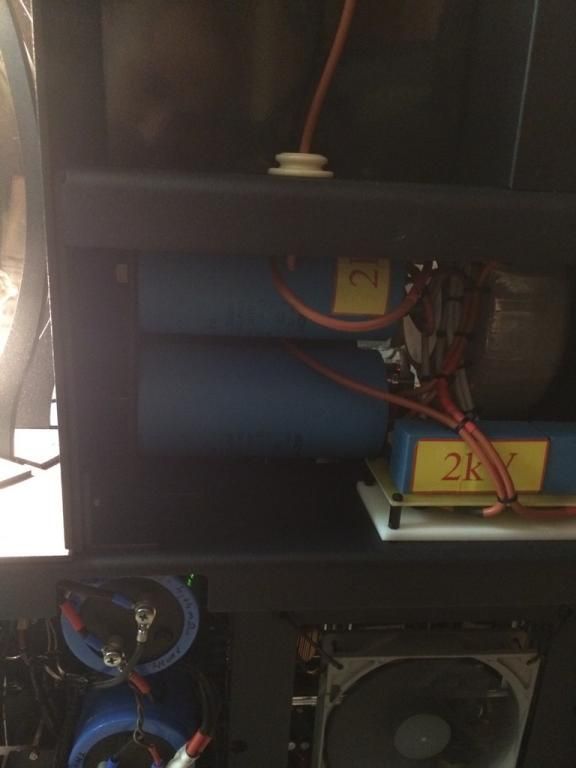

Wczoraj miałem niezwykłą przyjemność odwiedzić Sławka z PWL. Osoby zainteresowane w temacie na pewno wiedzą o kim mowa.
„Ad rem”… na zdjęciach, które zamieszczam za zgodą Sławka, możecie zobaczyć to co ja ujrzałem wchodząc do jego pracowni i co więcej, czego miałem możliwość posłuchać.
Projekt jest wyjątkowy i jedyny w swoim rodzaju i mówiąc wprost raczej nie uświadczycie takich konstrukcji w salonach audio

Dziękuję Sebastianowi za wizytę i przedstawienie tego monstrum,wszystko jest jeszcze w fazie testów,wzmacniacz będzie pod koniec miesiąca na wystawie w Zurichu,niestety jeden kanał,na drugi zabrakło czasu,premiera całości włącznie z odjazdowym preampem prawdopodobnie odbędzie się na wiosnę w Monachium.To potężne wyzwanie układowe i mechaniczne,również finansowe było możliwe dzięki mojemu przyjacielowi Krzysztofowi ,założycielowi firmy Manron .Projekt jeden z najtrudniejszych z jakim nam przyszło się zmierzyć,lampa szalenie wymagająca ,wyzwaniem była konstrukcja zasilaczy żarzenia(prąd żarzenia to prawie 19A)jak też zaprojektowanie odpowiedniego toru napięciowego i drivera ,obudowa 100% alu,transformator w wykonaniu naprawdę "specjalnym" na ogromnych rdzeniach CC amorficznych firmy Hitachi.Nie pytajcie o szczegóły techniczne bo ich nie zdradzę,pochłonęło masę czasu zanim ją(GM100) "wytresowaliśmy",by pracowała dla audiofili,ale warto,dżwięk ocenicie sami na wystawie nawet przy jednym kanale,zapraszam pok 418

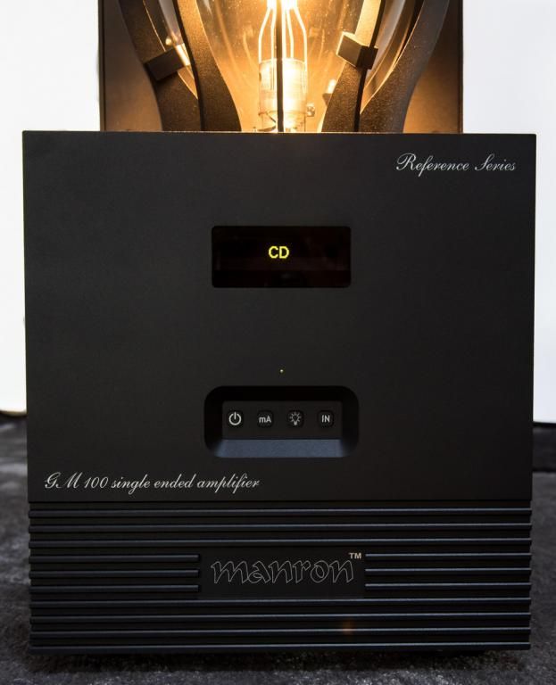

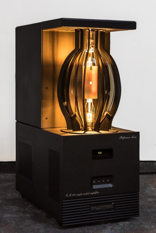

Zdjątko z HIGH END SWISS w Zurychu
Zadam jedno pytanie:
czy taki monoblok spełnia jakiekolwiek normy bezpieczeństwa?
Ktos to ocenia? Mierzy? Izolacyjność i wytrzymałość na przebicia izolacji przewodów, obudowy, podstawek, gniazd itp.? Pytam bo z opisów widać, że tam latają dwa kilovolty. Chyba, że to zabawka dla teściowej ;).
Pozdro
Naturalnie że podlega to ocenie,nikt nie chciałby zakończyć żywota podczas kontaktu z takim wzmacniaczem,a przede wszystkim ten pierwszy czyli konstruktor,choć miałem ostatnio okazję widzieć wzmacniacz słynnego z forum konstruktora(konstrukcja również słynna szeroko omawiana) urągający wszelkim normom bezpieczeństwa przy napięciach w środku rzędu 1000V .Przy tego typu konstrukcjach stosuję bardzo wysoki poziom bezpieczeństwa,wszystkie elementy bierne są dobierane z wielką pieczołowitością sprawdzane i testowane przed montażem,zapas napięcia jest często dwukrotny,wszystkie przewody to atestowane produkty z izolacją (w tym wypadku na 15kV)wielokrotnie przekraczającą panujące w środku napięcia,również kondensatory,rezystory.Kto sądzi ,że taki wzmacniacz wykonuje się biorąc przypadkowe części jest po prostu poza branżą.Mam to szczęście że na co dzień pracuję przy napięciach 110/15kV i mam nie tyle szacunek co żelazną dyscyplinę w podejściu do takich napięć,nie wiem czy wiesz ale równie szybko zabije cię 400V w Twoim wzmacniaczu jak te 2kV,tu nie ma żadnej różnicy.Jasną sprawą jest że ulec uszkodzeniu może i taki element,ważne by przed tym efektem uchronić obsługującego i urządzenie poprzez odpowiednie zabezpieczenie wielostopniowe,powodujące natychmiastowe wyłączenie.Tu zastosowany jest kontroler badający kilka stanów i wyłączający wszystkie przekaźniki bez zwłoki podczas wystąpienia jakichkolwiek zakłóceń,np zerwania włókna żarzenia.Tak na wesoło ,nie ma co trząść portkami przy 2kV,znam ludzi pracujących na co dzień przy napięciach 400kV ,mają się dobrze,ale nie wiem czy ich teściowe słuchają wzmacniaczy.

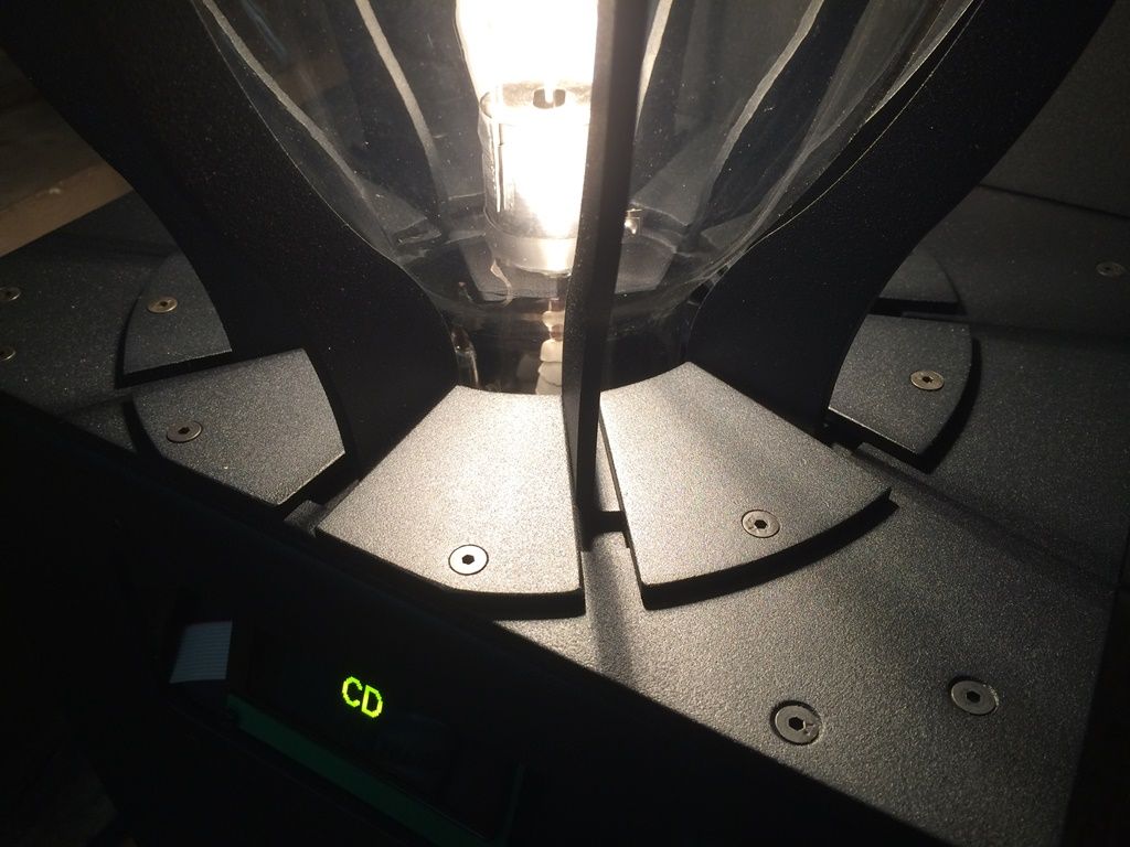

Kilka zdjęć:
