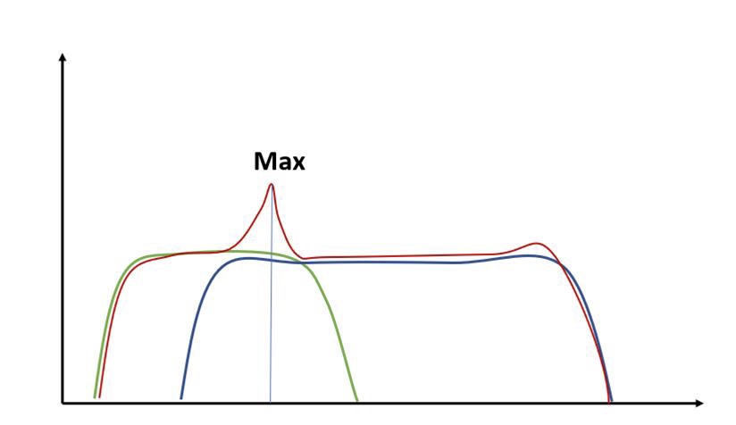

Zrobcie dwa pomiary z miejsca odsluchu
1. glowny zestaw glosnikowy (obydwa kanaly czyli suma L+R) bez jakichkolwiek korekcji
2. subwoofer bez jakichkolwiek EQ z swiadomie wybrana maksymalna czestotliwoscia podzialu -150-200Hz)
A potem wyswietlcie je rownoczesnie (zakladka Al SPL)
Zakladam ze uzywacie REW.
Wtedy mozemy lepiej widziec/rozeznac sytuacje
Wykorzystaj okazje i dobierzcie optymalna faze/opoznienie w oparciu o pomiar.
Nastaw czestotliwosc graniczna na max i kreccie faza tak dlugo, az poziom glosnosci w zakresie „nakladania“ sie glownych zestawow z subwooferem bedzie najwyzszy.
To jest PODSTAWA do wszystkich pozniejszsch nastawien!
Czyli musi byc zrobiona jako pierwsza!

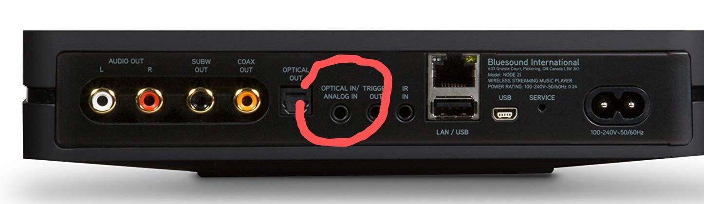

Mam pewien problem, bo pomieszczenie mierzyłem REWem. Z lapka wychodziłem jackiem do wzmaka do RCA bo nie ma DACa. Suba chcę podpiąć do Node i w nim mogę odciąć kolumny, ale kurcze nie wiem czy uda mi się puścić z REWa z lapka szum testowy do Node żeby to pomierzyć, w takim układzie jak ma grać. Do Node przez USB nie wejdę bo to tylko wyjście, ale jest wejście optical in/ analog in. Czy mogę wejść tym wejściem?
@xajas Widzę że tu działałeś. Pomożesz coś? A jakbym wybrał przykładowo SVS pro to pomógłbyś mi to ogarnąć? 😄 ...w sensie korekcje.

Nie znam tego powyzszego ustrojstwa, ale jestem niemalze pewny, ze to zaznaczone gniazdko akceputje analogowy sygnal wejsciowy z PC-ta. Czyli pierwsza proba pomiaru REW to kabelek Jack/Jack 3,5mm z wyjscia sluchawkowego laptopa do wejscia tego ustrojstwa.
Wychodzimy z zalozenia, ze prosta karta dzwiekowa laptopa wypuszcza pelnozakresowy sygnal na wyjsciu sluchawkowym.

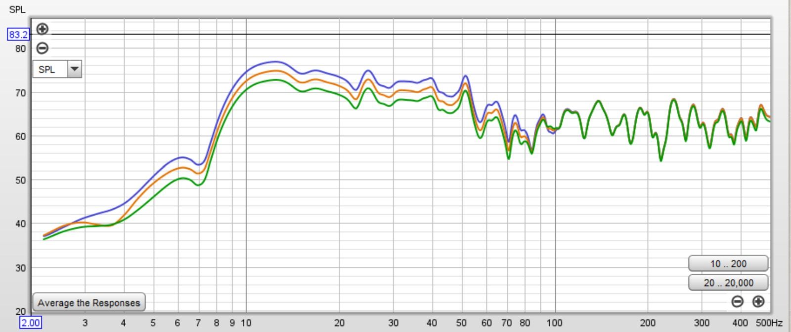

Jesli juz robiles pomiary REW, to pokaz jak wyglada aktualny pomiar w miesjscu odsluchu (laptop/REW -> NAD -> KEF)
3 Pomiary: L, R, L+R

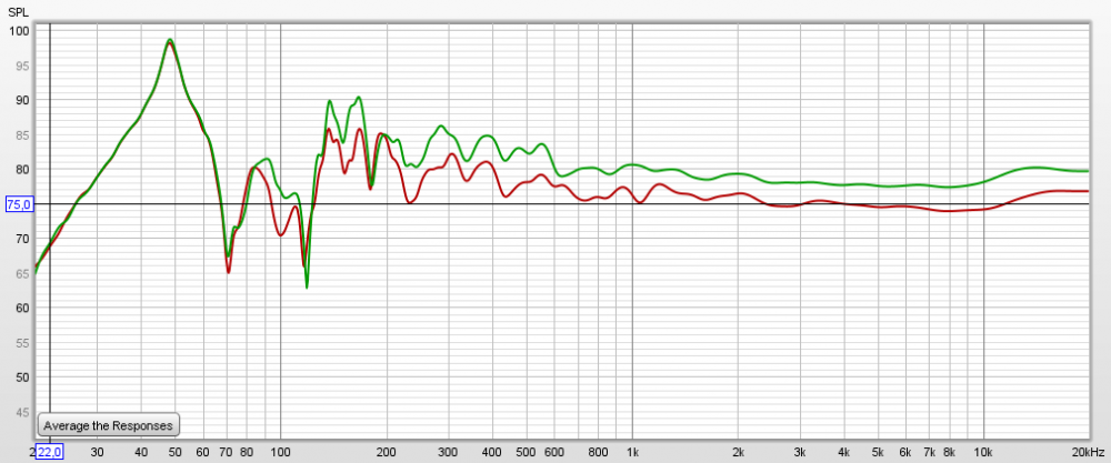

Wrzucam pomiary dla Zensor.
R, L (R niebieski) robione od razu jak dostałem umika i możliwe że w innym ustawieniu. Prawie na 100% bez paneli za kolumnami, w rogach za kolumniami i za głową. Uznałem że są na tyle podobne że później robiłem już tylko R + L.
707825267_porownanieLzRbezpan.png.93d34f
R + L (zielone puste ściany, czerwone z panelami) jak widać panele niedużo zmieniły w SPL
Co mnie martwi to znaczna różnica w pogłosie dla R i L (nie mam wykresu), prawdopodobnie spowodowana wnęką i drzwiami na lewej ścianie, ale z tym nic już raczej nie zrobię.

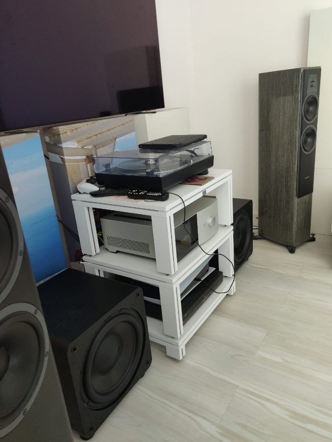

Dzień dobry,
Wpisuję się do klubu dwoma SB3000.
Pokój 18m2.
Dynaudio Contour 30(bez i)
2xSB3000
Anthem STR integrated
Reloop rp2000
Kolumny i sub cięte na 85Hz. Suby w trybie mono. Aktualnie trwa dobieranie ilości basu, bo nie jest sprawa oczywista.
Przez 2 lata grałem na pojedynczym subie. Ostatnio natchnęło mnie, żeby pójść w dwa suby i nie żałuję. Dużo lepsza integracja. Bas jest niezwykle szybki, punktowy, bezbarwny. Tzn znakomicie zmniejszył się wpływ pokoju. Cały czas nie umiem zasypać dziury w okolicach 80Hz. Mam tam jakąś kosmiczną anomalię a suby do kąta nie pójdą, bo trzeba eksponować 😉
Później jeszcze wrzucę porównanie przed (same kolumny) i po (kolumny+sub+arc). Póki co najlepszy bas jaki słyszałem w małym pokoju, ale wierzę, że można jeszcze poprawić. Fun fact, jeśli trochę zbiję ten szczyt na 52Hz, to... Mogę zrobić bas na +10dB i też brzmi normalnie.
