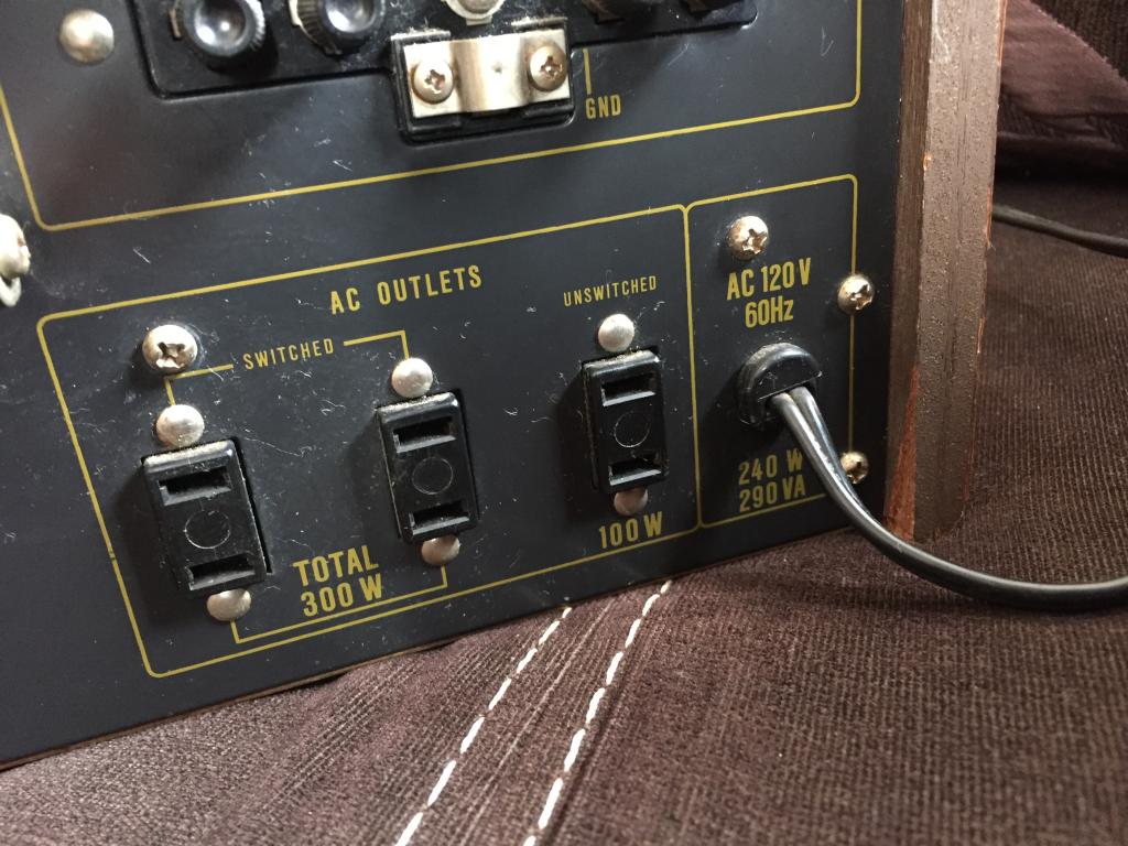

Witam jestem nowym użytkownikiem ,zaczynam przygodę z Hi-Ende.
Posiadam piękny amplituner za oceanu o nazwie Akai model AS 970.
Problemem oczywiście jest napięcie 110v ,wyczytałem ze mogę dokupić transformator ze 110 na 230.
Moje pytanie jak dobrać do mojego sprzętu transformator??
Kolego musisz sprawdzić jaki pobór prądu ma ten amplituner. Potem kupić transformator 230/110 o przynajmniej 30% większej mocy niż twój sprzęt. Informacja ta najczęściej jest na tabliczce znamionowej urządzenia.
