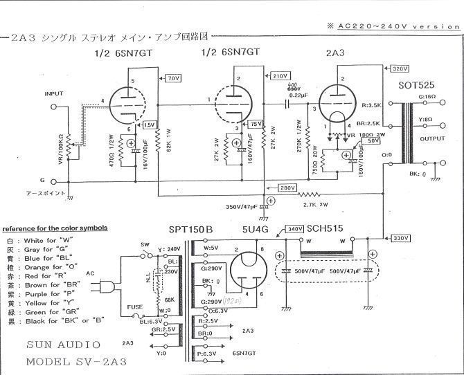

Wszystkie trzy wzmacniacze jakkie mam teraz na półce, korygowałem rezystorami. W dwóch poprzednich wystarczyły szeregowe rezystory 50-70 Ohm. W przypadku Suna musiał być zastosowany typowy dzielnik napięcia, bo sam rezystory w szereg nic nie zmieniał.

Na spokojnie zajmę się tym rezystorem katodowym 2a3. Jest 18 Ohm różnicy co dla 750 Ohm daje ponad 2% różnicy i o tyle właśnie ten kanał różni się od drugiego.
Rezystancja rezystorów katodowych nie musi byś identyczna. Ważny jest jednakowy prąd lamp.

Za namową kolegi Arturq wywaliłem kondensatory 100 uF z katody pierwszej połówki 6sn7 i zdecydowanie to jest dobre posunięcie. Dźwięk nabrał życia, jest więcej szczegółów, lepsza dynamika, wzmacniacz gra równiej w całym paśmie.
Co jeszcze można poprawić w tej konstrukcji?
czy w katodzie drugiej połówki lampy 6sn7 i lampy mocy mogę wstawić kondensator Mundorf ECap z napieciami 100V DC i 35V AC? Jak duże napiecie zmienne może być w tych miejscach?
Zmierzone na tych kondensatorach jest 47 i 72V DC. Napięcia AC albo go nie ma, albo mój miernik tego nie potrafi zmierzyć. Czy to oznacza, że mogę tam te Mundorfy 35V AC/100V DC zaaplikować?

6,3 jak wyprostujesz mostkiem to da 8,82 VDC 6,3V x 1.4 = 8,82 VDC to tak z teorii.
Nie za bardzo. 6,3-1,4=4,9
4,9x1,41=6,909
To tak z teorii.
Te 1,4V to typowy spadek napięcia na dwóch przewodzących diodach prostowniczych z mostka (zawsze przewodzą jednocześnie dwie z czterech, a ponieważ są połączone szeregowo, to spadki się sumują).

Mowa tu o kondesatorach filtrujących za prostownikiem. W Sunie jest jeden podwójny. 7 mnie dwie wielkie tuby po 47 uF 600v. Dodatkowy dławik i jeszcze fura kondensatorów. Mimo wszystko po rozkręceniu wzmacniacza po za połowę zaczyna coraz głośniej buczeć.
Jest to Brum trochę 50 Hz i mniej więcej na tym samym poziomie 100 Hz. Próbowałem zmieniać prowadzenie kabli, mam symetryzacje żarzenia dla 6sn7, próbowałem je nawet żarzyć DC z zasilacza na płytce od kolegi Bikerbo. Regulacja symetryzacji dla 2a3 też nic nie daje.
Mam 100 dB kolumny, rozkręcam więc lampę do Max 1/3 na potencjometrze, co jest jeszcze w zakresie ciszy wzmacniacza.
Mam DACa z wyjściem lampowym. Borykam się też z problemem ustawienia głośności obu kanałów. Leczę to rezystorem na czinczu do masy. Te dwa potencjometry mają wyeliminować niedopasowanie elementów.
Jak wiadomo sun jest sprzedawany jako kit i nie wiadomo jak bardzo ktoś przysmaży dany rezystor.
Zamówiłem te Mundorfy 35VAC/100VDC, ale niech że się ktoś wypowie czy mogę je zastosować w katodzie, gdzie DC jest 75V.
