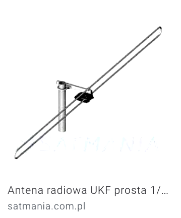

Tylko zewnetrzna- chyba, że masz odpowiednio zorientowaną ścianę, to na szafę wrzuć dipol prosty, pełnowymiarowy, będzie jako tako odbierać.
Na jednej ilustracji dipol zwiniety- dookólny, na drugiej prosty, który wymaga ukierunkowania na nadajnik.
Oczywiscie obie anteny wymagają dobrego symetryzatora, na zakres fm i porzadnego przewodu z wtykiem (polecam f-my Telmor).

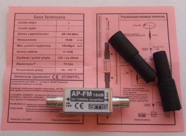

Mam na balkonie taką: Antena radiowa Dipol 1RUZ PM B ze wzmacniaczem AMS AP-FM 18dB z zasilaczem regulowanym.Aby ograniczyć szumy -nap. 3V. Sprawuje się bardzo dobrze.Mieszkanie w bloku.

Pionowo czyli antena kierunkowa
Zwijana czyli antena dookólna.
Najlepsza jest ta pierwsza , bo idzie precyzyjnie ustawić na słabszy nadajnik.
Druga zbiera ci wszystkie stacje dookoła jak sama nazwa wskazuje.
