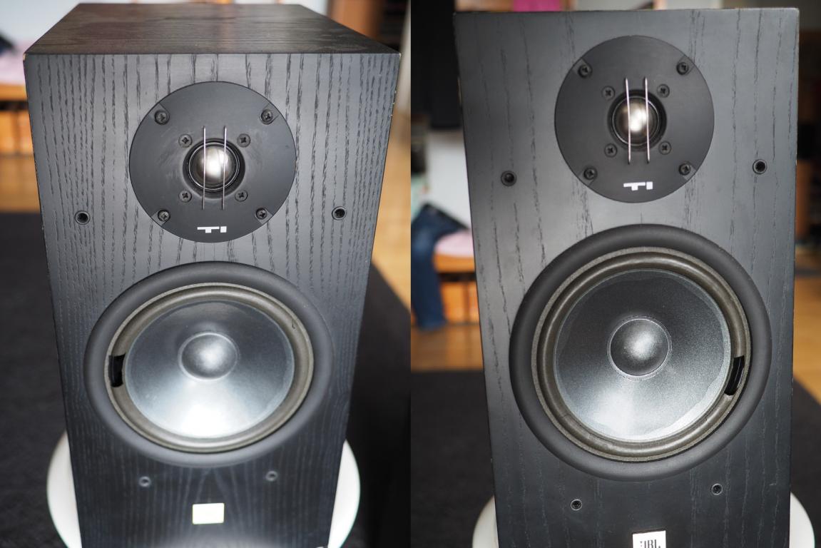

Głośniki dotarły naprawione. Wygląda to bardzo dobrze.
Głośniki zamontowałem do kolumn i grają.
Jestem zadowolony.
Bardzo fachowa robota i podejście. Choć nie mam porównania z innymi, to samo załatwienie sprawy, szybka naprawa, szybka wysyłka i bezproblemowy kontakt, bardzo mi się podobały.
Także jakby co to polecam.
Zamieszczam zdjęcia głośników po naprawie.
Jeśli potrzebne więcej informacji to proszę o kontakt.

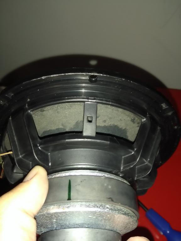

Kiepsko troche, gosc poszedl na latwizne i przykleil od zewnatrz zawieszenia. Widac po grudkach pod pianka ze pewnie nie zdzieral calego kleju nawet.
Wazne ze graja jak powinny, ja sie poddalem przy ti600.
