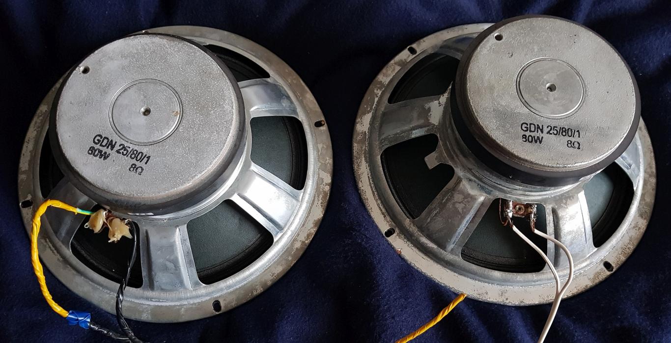

Mam prośbę do osób orientujących się zwłaszcza w temacie głośników Tonsil. Kolega z pracy dostał tytułowe głośniki i chciałby je jakoś zaaplikować, więc wpadłem na pomysł, aby zakupić kolumny z zużytymi głośnikami niskotonowymi, a jeszcze lepiej puste skrzynie w których wykorzystano głośniki GDN 25/80/1 i tutaj proszę o podpowiedzi w jakich kolumnach Unitra/Tonsil siedzą wymienione głośniki?

"Oryginalnie montowany w zestawach Tonsil Altus 200.
Świetnie nadaje się jako lepszy i wytrzymalszy zamiennik głośnika GDN 25/40/3 który był wykorzystywany w zestawach Tonsil Altus 75, Altus 110, Alton 70, Alton 80, Mildton 70, Mildton 80, Blues 200 oraz New Mildton"
to cytat z akustyka.com.pl
bo jego parametry Fs czy Vas są niemal identyczne jak 40/3 - poza mocą.
Wolałbym jednak zrobić na nich monitory "oversize", niż pakować w jakieś zupełnie niedopasowane firmowe
skrzynie Tonsila; chyba, że jest ich przynajmniej ze 4 ;-)
Dzięki Audioburak za cenne informacje. Niestety, albo stety kumpel posiada tylko 2 takie głośniki, więc rozmiar "oversize" raczej odpada.
Łatwiej chyba będzie znaleźć fabryczne skrzynie z tymi głośnikami.

Oversize to sprawdzony pomysł na monitor z głośnikiem takim, jak ten GDN połączony z dobrym
tweeterem, który można puścić poniżej 3 kHz.
Skoro są dwa niskotonowe, to uważam, że można coś na nich zbudować. Po jednym na kolumnę.
Jednak niestety wymaga to budowy poważnej skrzynki ok. 20 - 25 l

Sądzę, że audioburak na rację- najlepszym rozwiązaniem będzie wykonanie czegoś w stylu STX F-500, czyli dużego monitora z Twoim głośnikiem na dole, natomiast od ok 2kHz tuba z przetwornikiem zdolnym obsłużyć tak szeroki zakres z odpowiednią wytrzymałością mocową. Skoro taki robią, to pewnie i sprzedają, więc szukaj go u STXa. Parametry głośnika są znane, więc i z odliczeniem obudowy nie będzie problemu. Pamietaj- lepsze efekty uzyskasz stosując obudowę lekko zmniejszoną względem wyliczonej, jak z za duzej skrzyni.
Skrzynka nie musi być fikuśna, byle była estetyczna i sztywna- wewnętrzne wzmocnienia są konieczne. Zwrotnica z podziałem na 2kHz nie będzie jakaś mega kosztowna, ale cewki wybierz z grubszym drutem, kondensatory foliowe i żaden Altus im nie podskoczy.

Doceniam chęć pomocy, ale po pierwsze raczej nie mam czasu na dyi, a po drugie troszkę atechniczny jestem ;) choć miałbym znajomych z odpowiednią wiedzą, którzy pomogliby przy projekcie. Nie umniejszając mu posiada zestaw jak w załączniku, który wykorzystuje do mało ambitnej muzyki, więc całe to "uruchomienie" zestawu dla kumpla z pracy miało być szybkie i tanie.
Prawdopodobnie będę starał się go przekonać, aby sprzedał te przetworniki, dołożył i zakupił coś sensownego.
