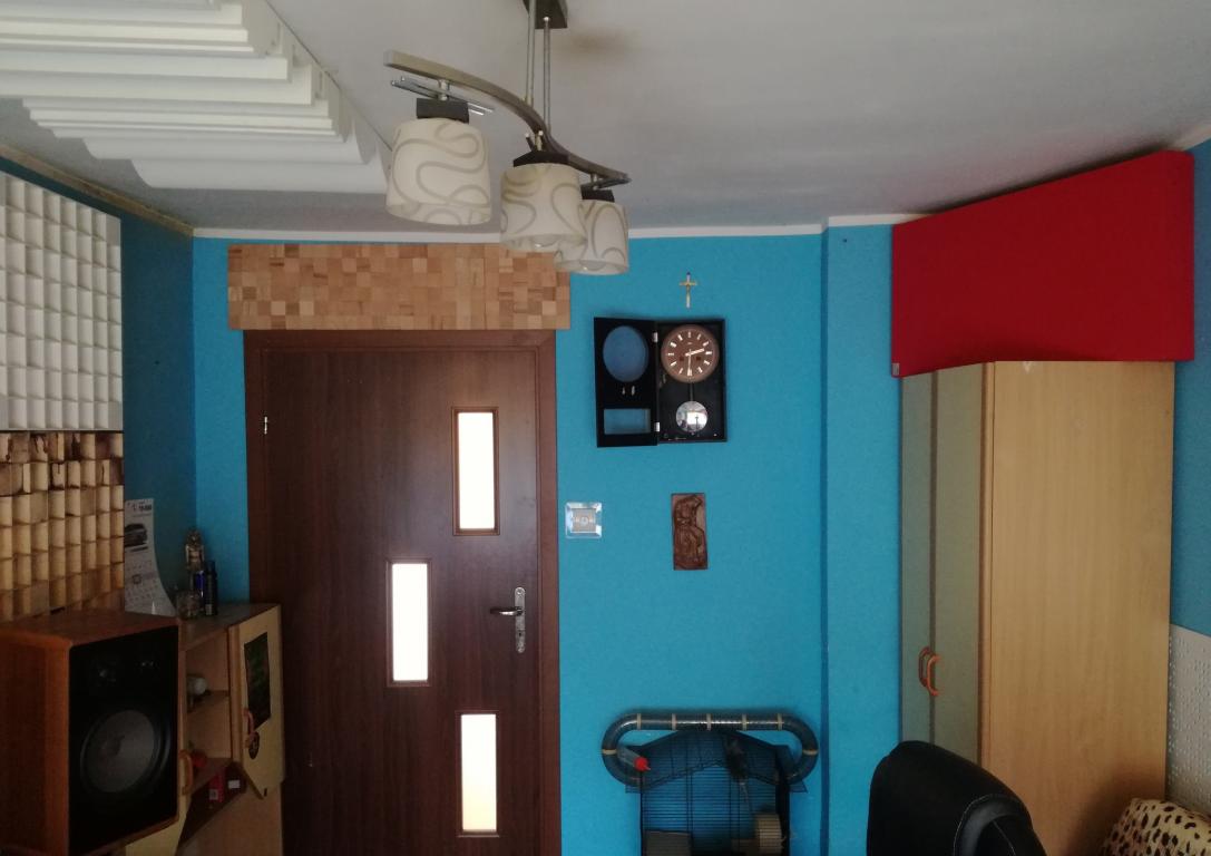

Wymiary pokoju to 430cm długości, 295 cm szerokości i 235 cm wysokości. Kolumny, z racji niefortunnego ustawienia okien i drzwi zmuszony byłem ustawić przy dłuższej ścianie - zdając sobie oczywiście sprawę z utraty głębi.

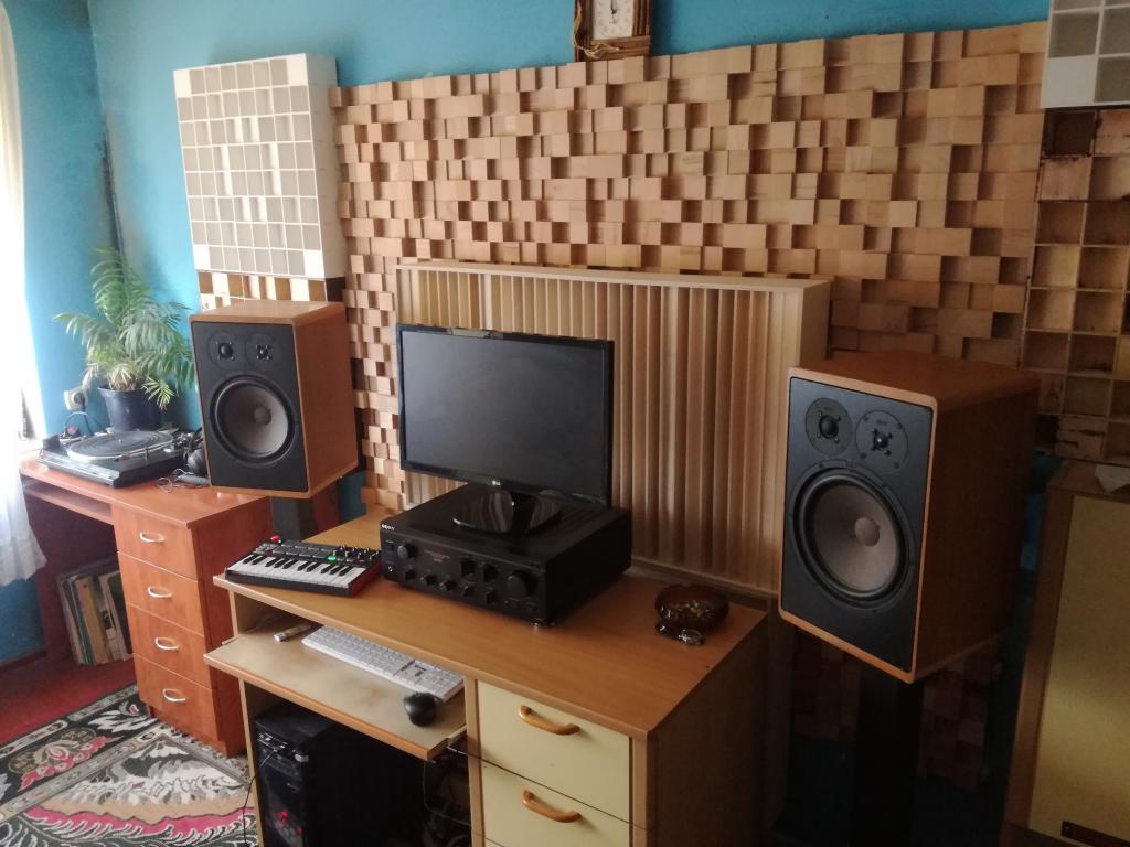

Po zakupie paneli dalej eksperymentowałem i ostatnio doszedłem do rozsądnego kompromisu - ścianę za słuchaczem potraktowałem dwoma absorberami ustawionymi w rogach (pod kątem), dwie pułapki basowe, na podłodze dywan na 4/5 objętości - z tłumienia to zasadzie tyle. Odtąd bas przestał być głównym problemem, jest całkiem znośny. Rzecz jasna są dziury w zakresie niskiego dołu ale jeśli chodzi o ten zakres pasma to nie narzekam. Ścianę za kolumnami zaadoptowałem - jak widać na zdjęciu - przyklejonymi panelami 3d, dużym 1d 31n. Dodatkowo po bokach są dwa schroedery 2d. Na suficie lekkie panele przypominające schroedery. Tłumienie za kolumnami to był zły pomysł, stąd odrzuciłem - strasznie sucho, dźwięk przytwierdzony do kolumn. Po zastosowaniu dyfuzorów poprawił się znacznie charakter brzmienia, ale dalej coś mi przeszkadza - głównie jeśli chodzi o średnicę. Brak homogeniczności i 'mały' dźwięk to chyba największe problemy, czuć że każde pasmo gra swoją własna drogą :) Nie wspominam jak to brzmiało przed adaptacją - średnica przypominała raczej piłowanie stali w jakiejś dużej hali niż muzykę - małe śmieciowe radio w innym pokoju brzmiało dużo lepiej - dramat...

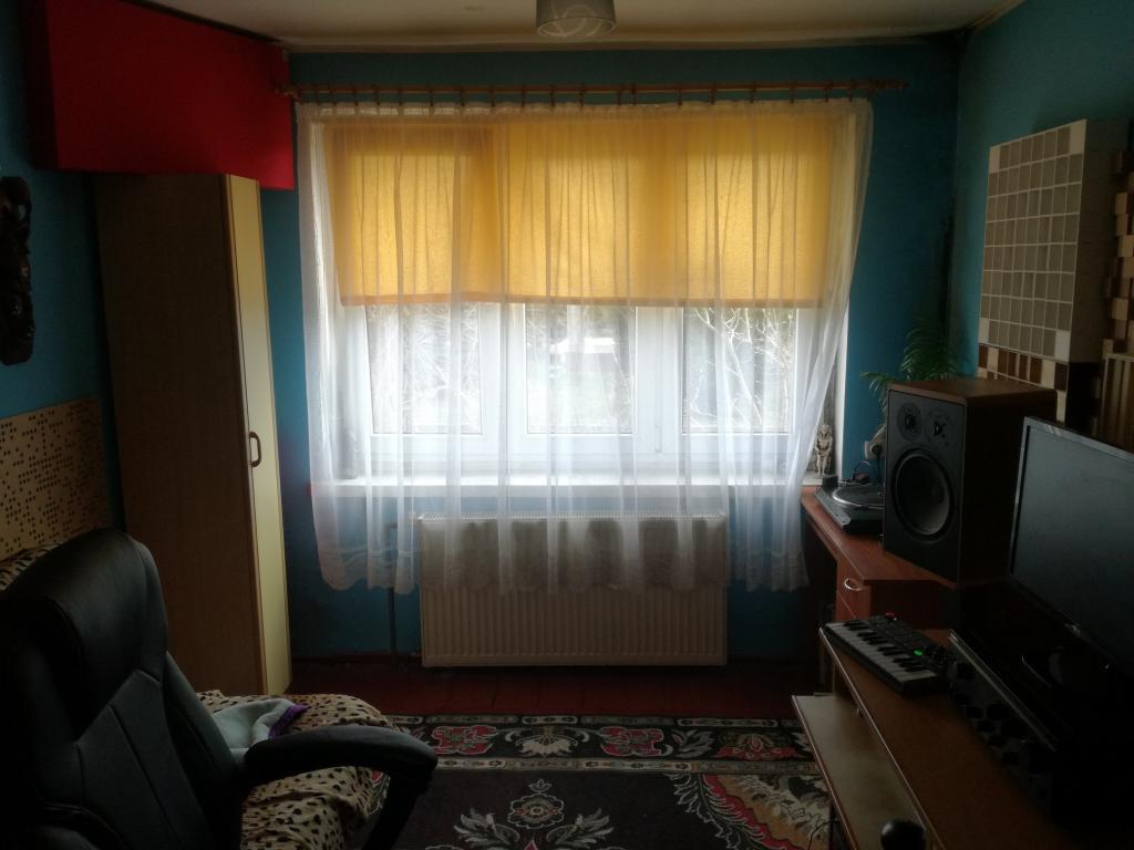

Po stronie kolumn mam ustawione trzy biurka - jedno w lewym rogu, drugie (jak na foto - stanowisko pracy:)), trzecie w prawym rogu. Tu również w wyniku eksperymentów w takim ustawieniu gra najlepiej. Ściana za słuchaczem - szafa w jednym i szafa w drugim rogu oraz tradycyjnie wyro na środku.
Kolumny to Canton Quinto 530 (obudowa zamknięta), klocek to Sony ES 550. Odległości od ściany przedniej to 45-50 cm. Co jakiś czas sobie nimi "jeżdżę", ale różnic wyraźnych nie ma.
Moje pytanie brzmi - co by tu jeszcze poprawić? W najbliższych planach nie ma mowy o przeniesieniu się do innego pomieszczenia - muszę się pogodzić z tym co mam i poprawić co się da - już i tak sporo wydałem/przemieszczałem/nadenerwowałem więc kolejne eksperymenty to nic nowego. Jestem świadom wielu kwestii nie do przeskoczenia - dyfrakcji od krawędzi biurka, pogorszenia stereo, itd stąd i efektów nie spodziewam się fenomenalnych - ale wiem ze poprawić można, a może coś przeoczyłem lub czegoś nie jestem świadom, stąd prośba o ocenę i porady. Dzięki

A wrzuciłbyś jakieś fotki jeszcze? masz monitory bliskiego pola więc pewnie pierwsze odbicia od ściany bocznej będą znikome bo pod bardzo dużym kątem, ale tylna ściana będzie w tym momencie bardzo ważna... osobiście nie jestem w ogóle fanem rozpraszaczy na ścianie przedniej, ale jeśli masz je w miarę mobilne to może jeszcze popróbuj z nimi na ścianie tylnej? i może wtedy tłumienie na ścinie przedniej odzyska trochę sensu
Jeśli chodzi o ścianę boczną bezpośrednio na wysokości punktu odsłuchowego - jak to wygląda? Żeby ogólnie "poprawić" akustykę na jednej ścianie (wystarczy na jednej) można jakiś absorber zamontować, nie musi być jakiś mega wydajny grunt żeby okolice 250 Hz dobrze tłumił, zlikwiduje to tzw. echo trzepoczące (jeśli występuje, bo tego nie widzę po zdjęciach ;) )

Wrzucam. Tym drewnianym panelem planuje obkleić całą tylną ścianę, chyba nie zaszkodzi? Przynajmniej coś rozproszy. Z góry przepraszam za wątpliwe walory estetyczne, ale sami wiecie, dźwięk najważniejszy a póki nie mam żony to haj lajf:)
No cośtam rozproszy, pytanie względem którego punktu... rozproszenie od takiego panela będzie baaardzo malutkie, więc to pominę. Instalacja normalnych rozpraszaczy ma sens tylko względem tego punktu na fotelu, bo kanapa będzie za blisko ściany. Ogólnie nie widzę za bardzo pola do popisu, ustroje są rozmieszczone raczej poprawnie ;)
Dzięki, tak myślałem, niestety przestrzeń ogranicza... ale nie poddaje się i będę próbował dalej. A co z koncepcją przeniesienia dyfuzorów na tylna scianę? Warto? I jeśli tak, to które? Z schroederami nie byłoby problemu, ale ten większy 1d waży 20 kg i nie ma jak go zaczepić prowizorycznie, trzeba by było zrobić to na zicher...
No warto by ale tak jak mówię, tylko w wypadku punktu odsłuchu w formie fotela... bo kanapa jest za blisko. Te dyfuzory mają pewnie z 10 cm głębokości, to min. 0.6m potrzebujesz od nich siedzieć
Miałem w rezerwie duży abfuser binarny - postawiłem za kolumnami, jeden z dyfów przeniosłem na tylną ścianę. Efekt? Sam nie wiem, chyba jedynie to, ze ciut za głucho się zrobiło..

Ale muszę przyznać że mieliście rację z tym tłumieniem, dołożyłem drugi panel na przednią ścianę i już coś tam zaczęło grać - pokombinuje jeszcze, dzięki za radę co do rezonatorów - może samemu coś posklecam.

Jedno co możesz zrobić do wszelkie dyfuzory przestaw za plecy i na sufit, a za kolumny daj absorbery 100mm, gęstości od 50kg w górę.

Zrobiłem jak sugerowali koledzy Bartek i Cygaret, pierwsza myśl po odsłuchach - czemu sam na to nie wpadłem:) Jak widać przyzwyczajenia i nawyki szkodzą akustycznie. Co prawda gdzieś tam ta średnica dalej razi ale już wiem jak ją załatwić:D
Jak średnica wyższa razi to trzeba zwiększyć rezystor dla wysokotonówki lub ustawić kolumny totalnie na wprost. Warunek aby tweeter nie celowaĺ w twarz. U Ciebie chyba muszą stać po prostu szerzej
