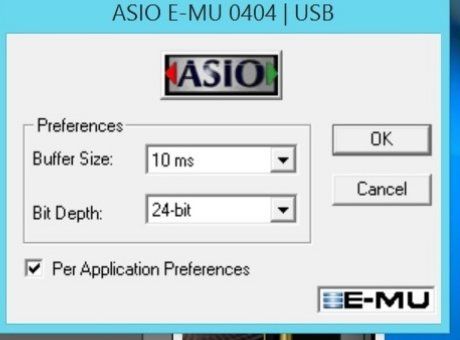

Wskazany jest protokół ASIO
Jeśli nie mamy ASIO to korzystamy z protokołu WASAPI w trybie exclusive
Jeśli Wasza karta dźwiękowa posiada w swoim mikserze suwaki (fadery) odpowiedzialne za poziom na wyjściu cyfrowym to suwak ten musi być ustawiony na 100% (czyli 0dB)
Jeśli Wasza skrzynka na USB posiadająca wyjście cyfrowe (coax/optyk) posiada swój mikser softwarowy to także suwaki odpowiedzialne za poziom na wyjściu cyfrowym tej skrzynki muszą być ustawione na 100% (czyli 0dB)

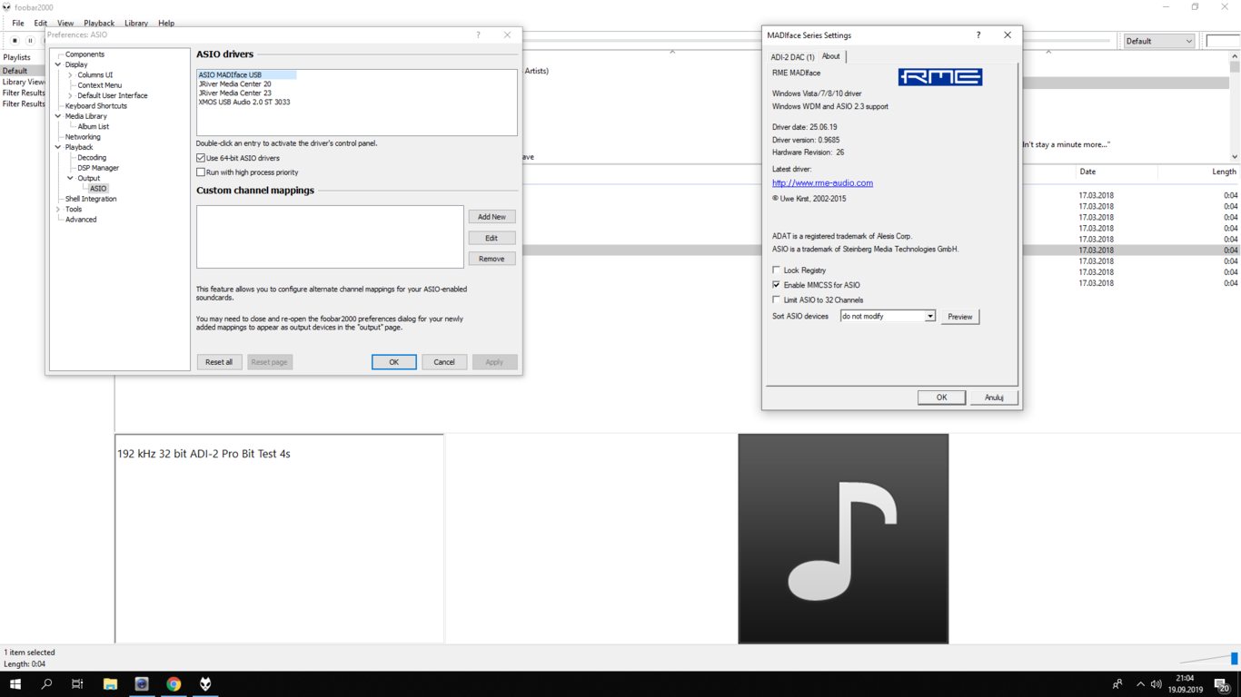

Poniżej foto z odtwarzania w foobarze.
Wrzuć ten plik *wave do jakiegokolwiek playera, edytora dźwięku - zostanie odtworzony bez problemu.

Przyszło mi jeszcze do głowy byś sprawdził format transportu. Zasadniczo ASIO działa na 32 bit zawsze. Ale warto sprawdzić w opcjach.
Pod "Preferences ASIO" w foobarze masz guzik "Add New". Kliknij i otworzy się okienko ze sterownikami ASIO jakie widzi foobar. Z roletki wybierasz swoje urządzenie (o ile masz więcej niż jedno urządzenie ASIO) i powinno się pokazać info o szynie transportowej - coś na kształt jak obrazku poniżej. Powinno być 32 bit, choć jak widać na załączonym poniżej drugim obrazku na starym dobrym E-MU 0404 USB wartości były przełączane 24/32.

1 godzinę temu, Przemysław_51508 napisał:
To printsc z ustawień foobara i asio
Powinieneś mieć odwrotne zaznaczenie, czyli nie używać 64 bitowych ASIO i zaznaczyć wysoki priorytet dla procesu (chociaż to ostatnie nie ma wpływu na bitperfect). Tak mi się mocno wydaje.
Zaloguj się, aby zobaczyć treść (możliwe logowanie za pomocą ) Edytowane przez fozzie
Jest tak jak powinno być i przebieg testu bez zmian.
Też nic nie się zmieniło.
