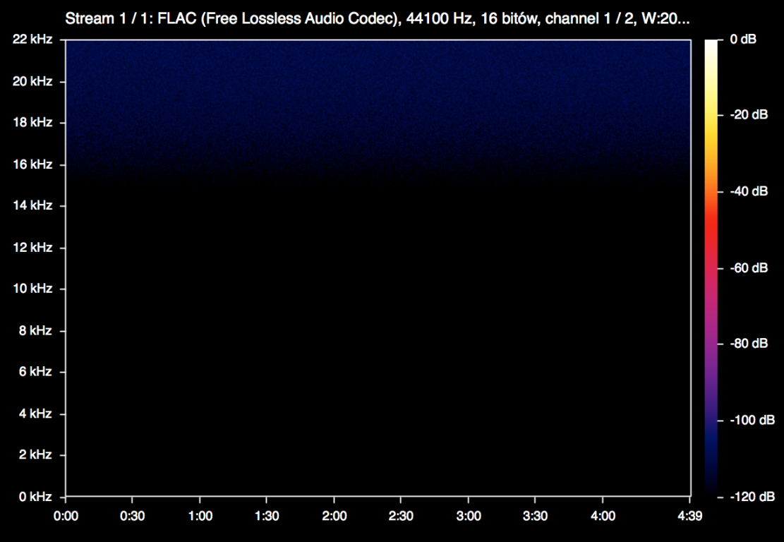

Pozornie jest to cisza. Praktycznie również, ale gwoli ścisłości nie do końca.
Wynikowy plik różnicowy w Spek'u wygląda tak:
Widać, że pozostał jakiś szum. Po za granicą słyszalności ale jednak jest. Może Przemak wyjaśni dlaczego. :)

Ha! Już wiem co jest jedną z przyczyn! Szum dodaje miksowanie ścieżki w fazie i przeciwfazie przez Audacity. Ustawiłem na najwyższą jakość miksowania, wyłączyłem dithering i szum zniknął prawie.
Przypominam, że piszę tu o szumie poniżej -100dB nie słyszalnym dla człowieka.
Możliwe, że drugą przyczyną jest Audirvana z Soundflowerem.
To jest testowy wynik porównania różnic między dwoma identycznymi plikami:
Teoretycznie nie powinno być już żadnej różnicy. Czarne pole. Jest różnica wyłącznie ze względu na ułomność algorytmu miksującego w Audacity.

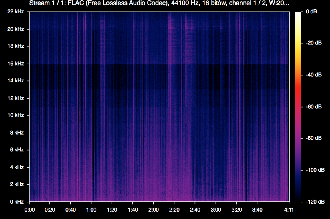

I mały bonus dla kolegów od Spotify i innych stratnych streamingów. Tak wygląda różnica między oryginalną ścieżką z CD a mp3 320kbps:
W pliku różnicowym wyraźnie słychać głównie jakieś strzępy perkusji. Nawet na laptopie. Nie ma zatem się co oszukiwać. Różnica między mp3 a FLAC jest ewidentna. Na obrazku jest napisane FLAC, ale tylko dlatego, że porównanie mp3 i FLAC musiałem robić bezstratnie by jeszcze większych różnic nie było. ;)

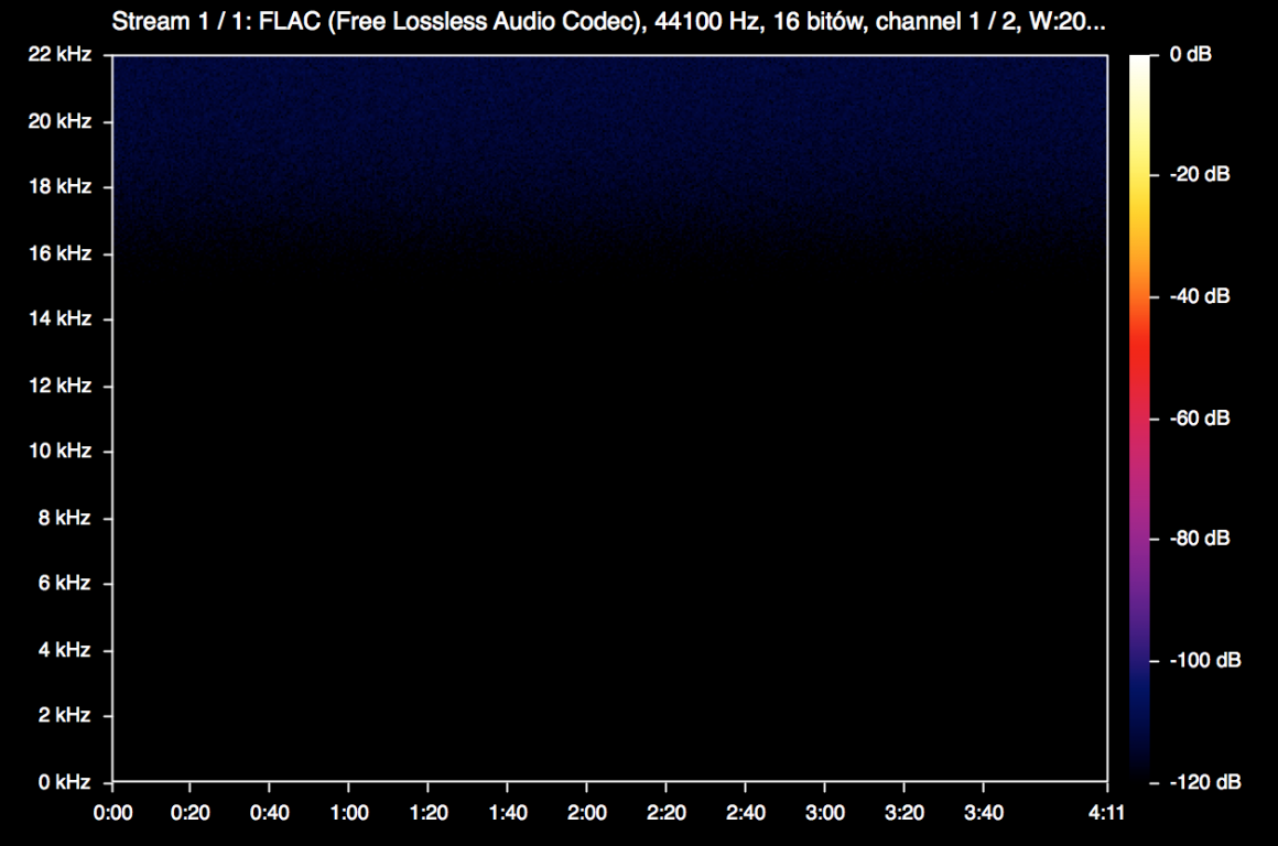

Tajemnica szumu z pierwszego posta w tym temacie z nieocenioną pomocą kolegi przemaka została rozwiązana.
Otóż w trakcie przechwytywania strumienia z Tidal HIFI miałem ustawione nagrywanie w Audacity na 32bit float co już po zgraniu utworu zmieniłem na 16bit PCM. Spowodowało to niechciane użycie ditheringu.
Teraz porównałem utwór z CD z przechwyconym utworem z TIDAL HIFI i wynik w Spek'u wygląda tak:
Tu plik różnicowy w WAV specjalnie dla tych co "słyszą" różnice między FLAC/WAV:
Niech tylko jeszcze Przemak potwierdzi czy istotnie nie ma tam szumu.
Jednak z tego co ja już widzę RÓŻNICY MIĘDZY CD, a TIDAL HIFI nie ma ŻADNEJ!!! ZERO RÓŻNICY.

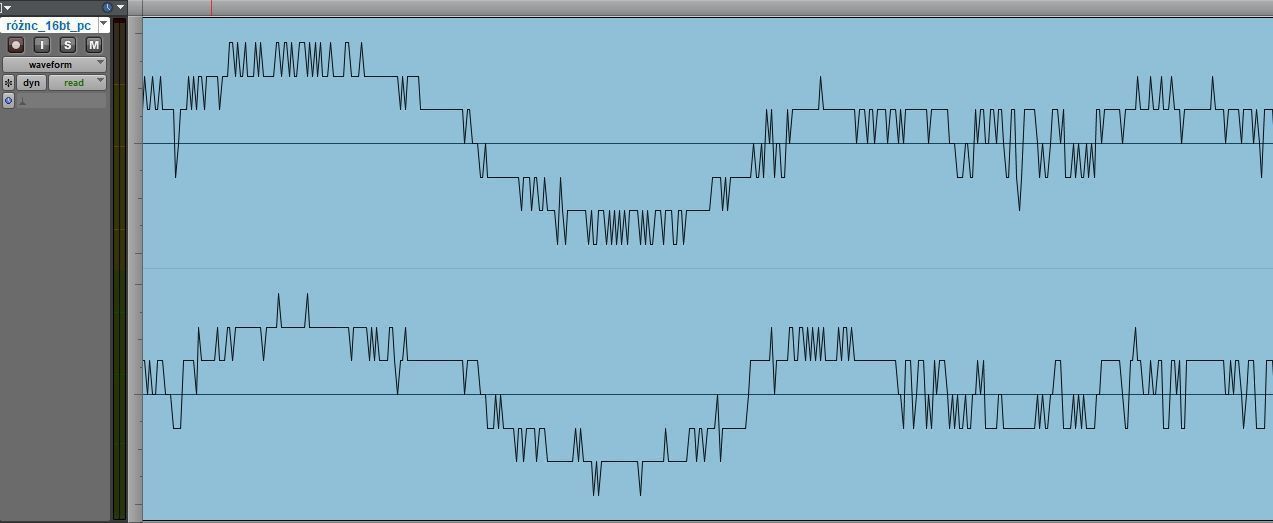

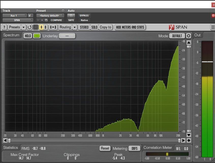

A mówiłem, żebyś przysłał dwa wavy, to odejmę i sprawdzę ;) W powyższym pliku różnicowym jest spory "trzybitowy" sygnał, oto różnica zgłośniona o 80dB:
Jest to całkiem ładny i rozróżnialny utwór, kawałek w mp3 w załączniku poniżej.
Zaloguj się, aby zobaczyć treść (możliwe logowanie za pomocą ) Edytowane przez przemak
nagrywamy.com
Poziom - tylko peak, ale zawsze - można w audacity łatwo i szybko sprawdzić dokładnie tak, jak ja to robię do screenów w Pro-Toolsie - używając wtyczki "wzmacniaj" (oczywiście trzeba zaznaczyć plik lub jego fragment przed otwarciem wtyczki):
Wynik taki sam ;)
