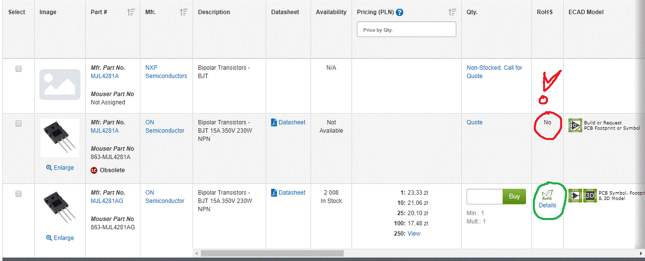

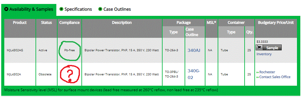

Zaloguj się, aby zobaczyć treść (możliwe logowanie za pomocą )  który przekonuje aby nie kupować tych tranzystorów z końcówką "A" z serwisów bo nie są zachowane parametry ROHS .
Cytat wypowiedzi:
......"Nie zbliżaj się!!! Przestarzały. (MJL4281A od dowolnego dostawcy). Niebezpieczne dla zdrowia. Nie spełnia ROHS. Może zawierać: ołów, kadm, rtęć, sześciowartościowy chrom, polibromowany bifenyl (PBB) i polibromowany eter difenylowy (PBDE) i inne. Zastanawiacie się, jak Ali i Jim mogą je sprzedać za mniej niż Digi i Mouser?"...
Po głębszym namyśle coś w tym prawdy musi być. Jak się  przypatrzy na dane z opisów z ON Semiconductor oraz Mousera to faktycznie widać , że te modele nie są już produkowane i nie posiadają/( ły) certyfikatu ROHS.  Aż ciarki przechodzą . Tyle pierwiastków z tablicy Mendelejewa?
Teraz w sumie jestem szczęśliwy,  że nie kupiłem całej , kompletnej płytki do Accuphase A60  z tymi tranzystorami MJL4281A /  MJL4302A. Będę miał jeszcze czas do namysłu aby wybrać te właściwe. Natomiast te MJL4281AG mają już ROHS i będę je rozważał w zastosowaniu

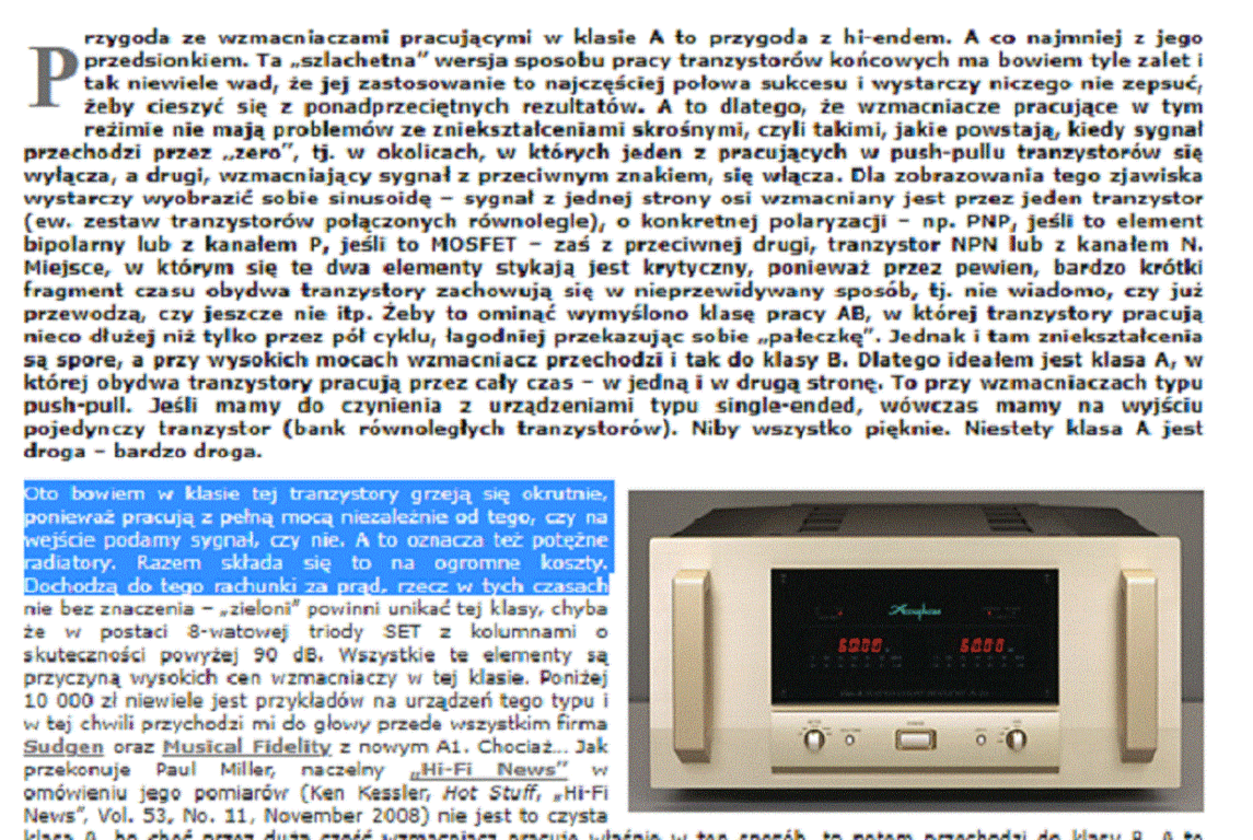

Nie jestem elektronikiem z zawodu dlatego nie będę polemizował. Ale zdaję sobie sprawę , że ten mój "piecyk A60+" nie należy do energooszczędnych w połączeniu z preampem lampowym. Dlatego przypuszczam , że tranzystory mimo, iż będą zamontowane na aluminiowych radiatorach będą się mocno wygrzewać w zależności od klasy A lub AB itp. Przynajmniej tak
Zaloguj się, aby zobaczyć treść (możliwe logowanie za pomocą )  A to już daje mi do myślenia co może dziać się wokół niego (tranzystora) i w samym tranzystorze "MJL......A" przy wspomnianym składzie materiałowym jeśli to prawda.?. Czy może to szkodzić / oddziaływać na zdrowiu właściciela ???? Nie wiem .....chucham na zimno i tych tranzystorów nie zastosuję.?
Zaloguj się, aby zobaczyć treść (możliwe logowanie za pomocą ) Edytowane przez thomas_XLR
Gościu bredzi jak potłuczony
Jak już pisałem elektronikiem nie jestem więc proszę to wziąć pod uwagę.
Zachodzi  pytanie więc dlaczego  w oficjalnych publikacjach na stronie ON Semiconductor informują o braku ROHS a "chińczyki " sprzedają  je w cenie 5 zł PLN za szt (przy 5 parach czyli 10szt za 10$
Zaloguj się, aby zobaczyć treść (możliwe logowanie za pomocą ) a w mouser.pl po 20zł za 1 szt (przy zakupie 20szt). Rozumiem odrzuty itp ale 5 zł za szt? Właśnie ten z Ali...s na moje pytanie o certyfikaty , dokumenty itd przestał do mnie odpisywać.
