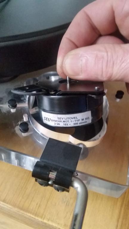

Od pewnego czasu po włączeniu silnik zaczynał kręcić się w przeciwną stronę niż powinien. Wcześniej radziłem sobie z problemem poprzez ręczny start - przed włączeniem włącznika popychałem talerz we właściwą stronę po czym włączałem włącznik - jakoś to działało.
Niestety obecnie po takim uruchomieniu silnik buczy i po chwili zaczyna kręcić w odwrotną stronę. Próbowałem zmieniać układ wtyczki w kontakcie ale to nic nie pomaga. Dodam, że od lat gramofon stoi w tym samym miejscu i jak się wydaje, żadne czynniki zewnętrzne nie miały wpływu na wystąpienie tej wady.
Może ktoś z forumowiczów miał podobne problemy z gramofonem i wie jak to naprawić.
Pozdrawiam wszystkich forumowiczów.
https://www.audiostereo.pl/topic/135999-project-technicznie/
silnik jest synchroniczny wiec może kondensator, silnik ma trzy druty... zrób fotkę zasilacza i silnika
Silnik ma dwa druty, jest na prąd 16V.
Próbowałem zmienić bieguny + i - na gniazdku kabla w puszce gramofonu, niestety bez skutku - silnik dalej kręci w lewo.
może to co widzisz to nie jest obudowa silnika i faktycznie może wychodzą dwa druty lecz wewnątrz są cztery druty i kondensator.
ten na fotce jest identyczny więc jakim cudem
