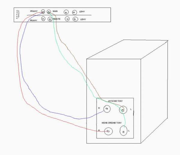

Moglby mi ktos wytlumaczyc jak pdlacza sie bi-wiring ? Kupilem wlasnie na allegro kolumny Qba Elements 2 i wlasnie do nich chcialbym podlaczyc jakos wzmacniacz (ktory dopiero kupie za kilka dni).
Moze narysuje jak ja to sobie wyobrazam :)
www.cerb.neostrada.pl/podl.jpg
Czy wzmacniacz musi miec dwie pary wyjsc ? Czy zwykle stereo wystarczy ?

Cos z serverem nie tak bo nie pokazuje mojego rysunku wiec uploaduje go tu (19 KB)
[obrazekLUKASZ-223191_1.jpg]
Dzieki za odpowiedz, czyli jezeli dobrze zrozumialem twoja odpowiedz to podlaczenie bedzie wygladac tak jak na zdjeciu.

Sorry, nie znam tych kabli. Nakamichi to bez wątpienia świetna firma ( mam w samochodzie :-) ), wydaje mi się, że ktoś opisał kabelki Nakamichi w "opinie" , natomiast ten kabel wydaje mi się po prostu solidnie wykonanym, z dobrej beztlenowej miedzi przewodem. To już dużo jak za dobrą firmę i tanie pieniądze.
Co do wtyków to nigdy nie używałem bananów , do bi wiringu lepsze będą "widełki"
Wątpię, żebyś zauważył różnicę między zwykłym połączeniem a bi-wiringiem przy podłączeniu jako źródła komputera. Może lepiej odłóż to na potem ?
Twój schemat wygląda O.K. , jeżeli napisy "remote" i.t.p. zlekceważyć a jedyne gniazda które narysowałeś to głośnikowe.
Powodzenia!

W TAKIM PRZYPADKU ROBIMY PRZEWOD Z JEDNEJ STRONY SINGLE WIRE (OD STRONY WZMACNIACZA) A Z DRUGIEJ (OD KOLUMN) BI-WIRE.
NO CHYBA ZE PANA WZMACNIACZ MA MOZLIWOSC PRACOWANIA NA 4 KANALACH NA RAZ - WTEDY ZOSTAWIAMY JAK JEST.
JEDNO I DRUGIE ROZWIAZANIE DAJE LEPSZE BRZMIENIE GDYZ NIEZALEZNIE PLYNIE SYGNAL DLA WYSOKICH I NISKICH TONOW.
EFEKT: BRZMIENIE JEST ZYWSZE I MA SIE WRAZENIE ZE OBA PASMA ZACZYNAJA GRAC WLASNYM TRYBEM.
Wynika z tego ze moj pierwszy rysunek tez pokazywal prawidlowe podlaczenie. Ale teraz pozostaje kwestia czy przy takim podlaczeniu (chodzi o podlaczenie wszystkich wtyczek jak na rysunku pierwszym, w moim pierwszym poscie) wzmacniacz nie zostanie w jakis sposob (ze szkoda dla niego) obciazony ?
I jak to jest z iloscia Ohmow przy takim podlaczeniu ? Bi-Wiring wyglada jak podlaczenie rownolegle dwoch oddzielnych glosnikow pod jedno gniazdo czyli ilosc ohmow powinna spasc o polowe do 4 Ohm. Dobrze rozumuje ?
