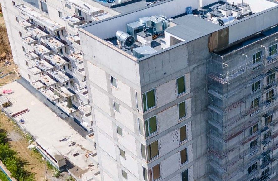

Wlasnie dostalam informacje, ze na dachu sa -
- wentylator oddymiający
- wyznaczone kilka miejsc na jednostkę zewnętrzną od klimatyzacji dla kilku lokali
- wyrzutnie wentylacyjne
Oddymiający to pikuś. Ale te klimy, a najbardziej wentylacja mogą być głośne. No i wentylacja będzie działać 24h/7dni 😞 no i zobacz jak idą kanały wentylacyjne - bo jak będziesz miał bezpośrednio za ścianą to słabo. Spałem kiedyś w hotelu niby 3-gwiazdkowym, w pokoju sąsiadującym z kanałem wentylacyjnym dla całego budynku - tragedia. Musiałem zmienić pokój - nie szło spać - głośno jakby ktoś ci w pokoju chrapał. To pewnie najgorsza możliwość, bo tam pewnie mieli wszystko sknocone, ale uraz mi pozostał.
Oddymiającym się nie przejmuj, działa tylko wtedy gdy jest alarm pożarowy - zakładam że zdarzy się parę razy w ciągu twojego mieszkania i wtedy raczej będziesz miał poważniejsze zmartwienia.
Klimatyzacja sąsiadów - tak jak pisałem, jeśli skopany montaż to niesie się koszmarnie. Jeśli jest uczciwie zrobiona wibroizolacja, to mało słychać. Może przez otwarte okna coś usłyszysz, ale pewnie mniej niż szum z ulicy obok.
Wyrzutnie wentylacyjne - same wyrzutnie, czy z wentylatorami/centralami? Sprzętu na dachu jeszcze nie widzę, same kanały jak się zdaje. Wentylatory to różnie, kwestia mocy, prędkości przepływu powietrza czy wyważone, czy jest wibroizolacja. No i znowu, przez otwarte okna możesz coś słyszeć. Ale zważywszy na fakt, że stojąc na dachu trudno się porozumieć krzycząc z człowiekiem stojącym w oknie poniżej, to nie powinno być źle.
Witam ponownie, mam nowe wiadomosci od dewelopera - co o tym myslicie?
1. Co do wyrzutni - na dachu sa centrale wentylatorów wywiewnych
2. wentylator oddymiający ma załączac się w momencie pożaru oraz w przypadku przekroczenia stężenia LPG. W innych przypadkach jest wyłączony.
3. Pod wszystkimi urządzeniami na dachu układane są maty akustyczne w celu zniwelowania możliwości drgań oraz zmniejszenia hałasu.
W przypadku wentylatorów wywiewnych i ewentualnego hałasu - jest to urządzenie elektryczne które emituje hałas normatywny, zgodny z przepisami zawartymi w operacie akustycznym.
4. Miedzy sciana mieszkania a korytarzem jest kanał oddymiający przechodzący z garażu przez wszystkie kondygnacje aż do dachu gdzie połączony jest z wentylatorem oddymiającym.
Ad3. Albo zrobią dobrze, albo nie. Diabeł tkwi w szczegółach. Jeśli skopią, to powinieneś reklamować ale to nie jest tak że się nie da albo wymaga to jakichś kosmicznych rozwiązań.
ad4 - jak masz jakieś dodatkowe kanały, szachty itp między twoim mieszkaniem a resztą budynku, klatką schodową itp, to tylko na plus. Tak jak pisałem, oddymianiem się nie przejmuj, w normalnych warunkach nie pracuje. Jak pracuje, to się robi bardzo, bardzo głośno. Ale to się dzieje raczej sporadycznie.
