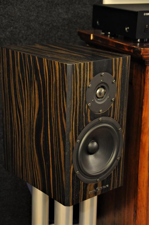

Warto odsłuchać Canto Grand ze stajni Studio16Hertz. Mam takie w najwyższej wersji Signature (sporo zmodyfikowana i droższa od podstawowej). Kupiłem je co prawda do mojej lampki 2x35W, która bez problemu je napędza, ale wiele razy odsłuchiwałem z moim H300 i myślę że to świetne połączenie. 80ka to podobna barwa brzmienia, więc powinno być analogicznie. Ogólnie stosunek jakości do ceny tych paczek jest nieosiągalny dla masówki. Źródło jednak jest kluczowe, bo Morel Elite zastosowany w wersji Signature bezlitośnie obnaża gorsze realizacje, w wersja podstawowa jest bardziej łaskawa ;)
Najwyższa model tej serii na ich stronie to Canto Grand Premium wzbogacona wersja o bardziej wyrafinowany głośnik wysoko tonowy Morel. Elitte. Przy Signature już tego nie piszą czyli Signature jest bez Morel Elite ?

Z moich propozycji Studio 16 HZ ale Minas Anor nie Canto Grand do takiego pomieszczenia
Przeczytaj dokładnie ;) :
Canto Grand Signature
Najlepsza najbardziej szlachetna w brzmieniu wersja Canto Grand. Rozmach ,dynamika i miękkość brzmienia .To cechy wersji Signature .W zwrotnicy zamontowano znakomitej jakości podzespoły RLC i rzetelne okablowanie z czystej miedzi 6N.
... jest na Morelu Elite. To dość charakterystyczny głośnik.
