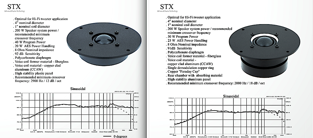

Ma je za to STX:
można ew. nieco zmniejszyć litraż kostkami z twardego styropianu; 25 l vs 31 l.
Do nich można super budżetowe podróbki chińskie:
a jeśli nie, to szukać wśród np. Monacorów czy np STX'a np:
warto dać więcej, bo to kopułka decyduje ostatecznie o barwie całości.
Różne tańsze od wynalazki od 30 zeta bym odpuścił; no, może z wyjątkiem naprawy
posiadanych uszkodzonych przez wymianę bebechów na tekstylne kopułki do caraudio.
Tez dobrze dają radę przy koszcie kilkunastu zł np:
lub podobne, ale trzeba mieć fronty, które je zmieszczą.
Dobre są te tweeterki niekopułkowe.

Ok, ten STX jest spoko, nadał by się, ale trzeba zniwelować tą górkę na 3,5kHz (pułapka RC na cewce), a na słuch tego nie zrobisz.
Po drugie, potrzebna była by dobra kopułka którą można uciąć nisko i która dużo wytrzyma.
Kupując tanie kopułki no name nie masz tej pewności, bo nie ma pomiarów, a jak są to są mało wiarygodne.
Moja propozycja:
Do tego zwrotnica (na kopułkę) z któregoś z tych projektów:
Zaloguj się, aby zobaczyć treść (możliwe logowanie za pomocą ) )-projekt-by-raven1985
...będziesz miał pewność ze kopułka jest dobrze filtrowana.
W drugim projekcie jeszcze masz pułapkę na 10kHz (warto spróbować).
Mając już połowę zwrotnicy będziesz mógł na słuch dobrać cewkę i konda na woofer. Nie będzie to łatwe (trzeba dobrać odpowiednią cewkę i kona do filtracji II rzędu tak aby uciąć woofer przy 2,5kHz, oraz założyć pułapkę na 3,5kHz) i tanie (bo przecież musisz mieć na stanie jakieś cewki na próbę), ale może się udać.

Mam pytanie , przy tych głośnikach STX , cena jest podwójnie większa . Czy parametry dolnego zasięgu , w tym przypadku ( z 8' ką ) , mają decydujące znaczenie ? ...od 2900 Hz / 12 dB ...i od 2000 Hz / 18 dB ....?
i należy brać je mocno pod uwagę ?
I głośnik Kody , tu rozpoczyna się od 1200 Hz . Czy ktoś zna te głośniki ? ...
Oczywiście.
PCX-a można niżej uciąć (porównaj Fs).
Po za tym PCX jest po prostu lepszym głośnikiem i w porównaniu z PC on po prostu już gra.
Wykonanie też jest lepsze, miałem oba w rękach i PC już bym nie kupił.
To że tak napisali nie znaczy że można go w tym miejscu uciąć.
Nie sądzę aby głośnik Kody był lepszy od PCX-a, co jedynie może się równać z PC.

Czyli , warto dołożyć drugie tyle aby mieć lepszy efekt
Warto, przynajmniej będzie można te głośniki zgrać ze sobą aby nie było dziury na charakterystyce, oraz aby taka kolumna już jakiś poziom dźwiękowy prezentowała.
