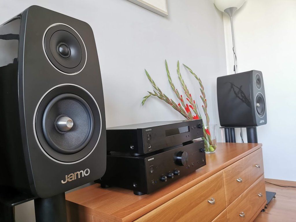

No i zdecydowałem się ostatecznie na ONKYO A-9150.
Jeżeli wzmak posiada wejścia cyfrowe to lepiej podłączyć CD klasycznie przez interkonekty czy może przez wejścia cyfrowe?
Jeżeli przez cyfrowe to przez optyczne czy coaxialne?
